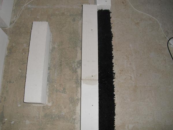

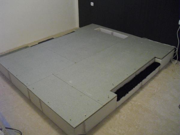

    ich habe folgendes Problem und hoffe ihr könnt mir ein wenig weiter helfen.
    Es sieht so aus, dass ich im Schlafzimmer ein Podest aus Porenbetonsteinen gebaut und oben Holzplatten aufgeschraubt habe (siehe Bild)

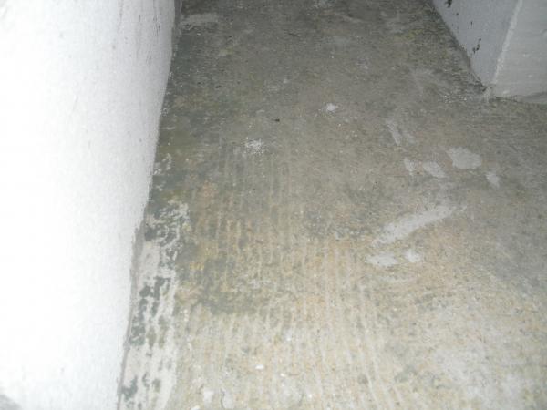

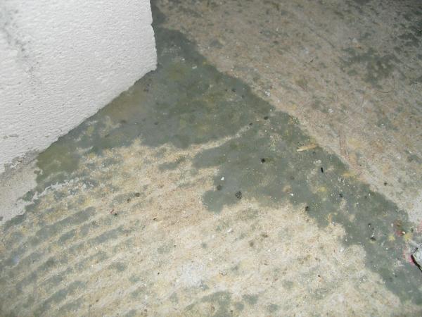

    Jetzt nach ein paar Wochen Baupause wollte ich nach der Elektrik im Podest schauen und habe festgestellt, dass es dort Schimmelt. (siehe Bild)
    Meine Frage ist, wie es zustande kommt und was man dagegen machen kann?
    Die Porenbetonsteine und die Holzplatten waren trocken und ich habe erst die Holzplatten verlegt, als der Kleber für die Steine trocken war.
    Kann es sein, dass die Porenbetonsteine die Luftfeuchtigkeit von außerhalb in sich saugen und in das Innere des Podestes abgeben????

    sema84, bitte schildere doch mal den detaillierten Aufbau von oben nach unten oder umgekehrt. Auf was für einen Boden oder Decke ist denn das Podest erstellt? Was befindet sich darunter (Erdreich, andere Räume - welche Nutzung?)?
    waren die Porenbetonsteine trocken?

    Super das so viele sich gemeldet haben.
    Also es sieht so aus. Der Boden auf den die Porenbetonsteine geklebt sind ist aus Holz, also solche verlegeplatten und drunter ist angeblich Dämmmaterial.
    Unten ist noch eine Wohnung, also kommt die Wärme auch zu uns nach oben.
    Die porenbetonsteine und alles andere war vorher furz trocken.
    Was mich verwundert, ist dass bei einer deckenverkleidung oder bei anderen Verkleidungen im zb. Badezimmer, auch die Luft nicht zirkuliert wird, obwohl die temperaturunterschiede noch extremer sind.

    ist es sicher Schimmel?
    Sieht so aus, als ob die Verfärbung nur dort auftritt, wo mit der Zahnspachtel Kleber aufgetragen wurde. Es könnte also mit dem Kleber Feuchtigkeit eingetragen worden sein oder die Verfärbung vom Kleber herrühren.

    Ja, das war wirklich Schimmel.
    Weiß jetzt aber zu 99% woran es lag.
    Habe einfach zu früh die holzplatten aufs Podest verlegt. Ein Tag zum trocknen des Klebers, mit dem ich die Steine verklebt habe, war definitiv zu kurz.
    Da die Steine sehr saugfähig sind, hätte ich ca. 4 Tage warten müssen. Naja, aus Fehlern lernt Man(n).
