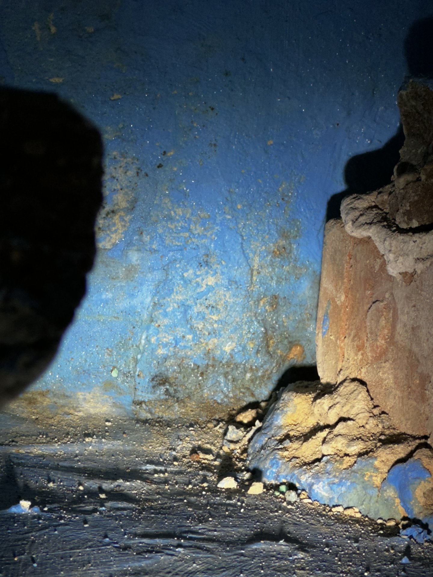

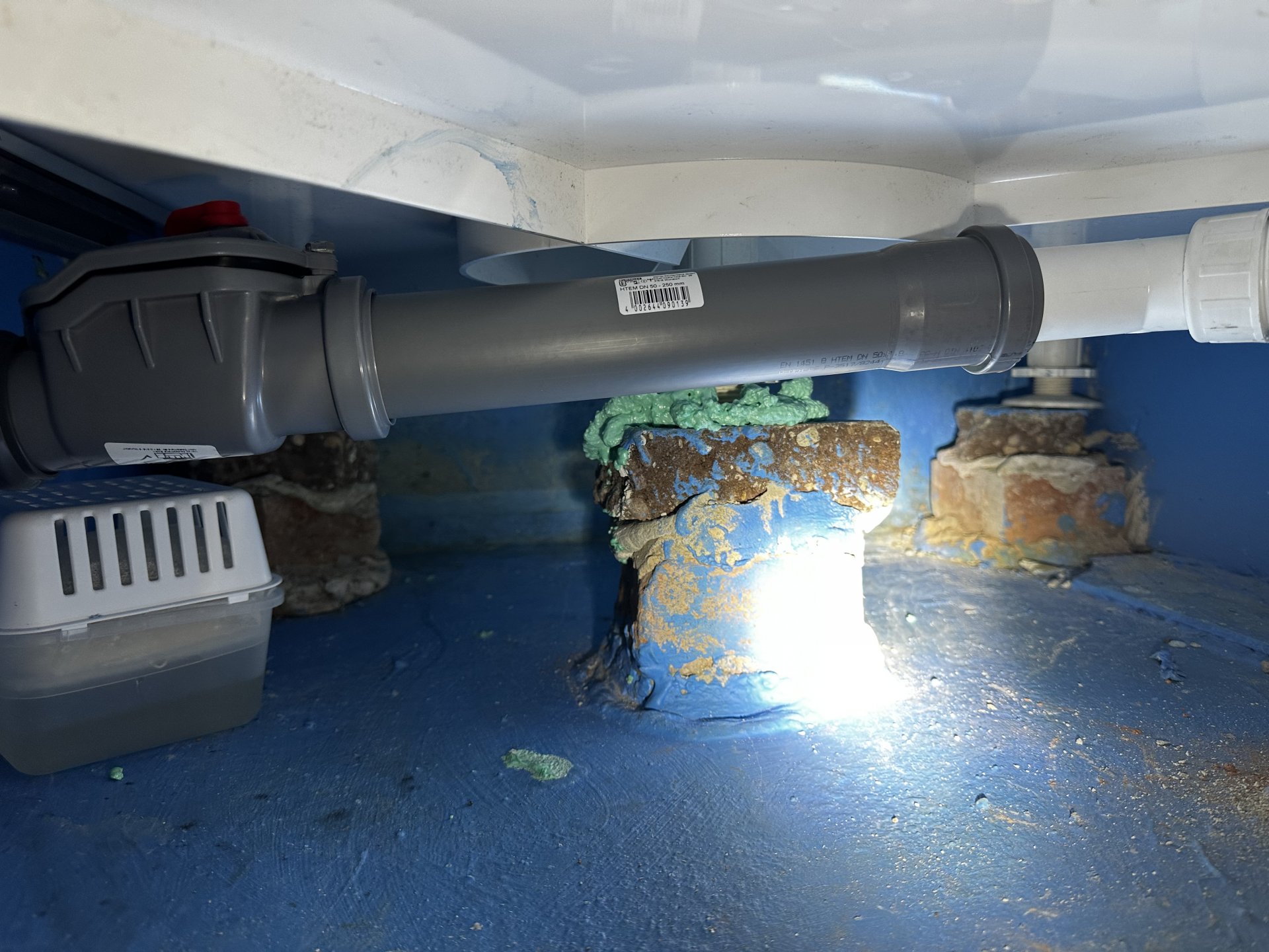

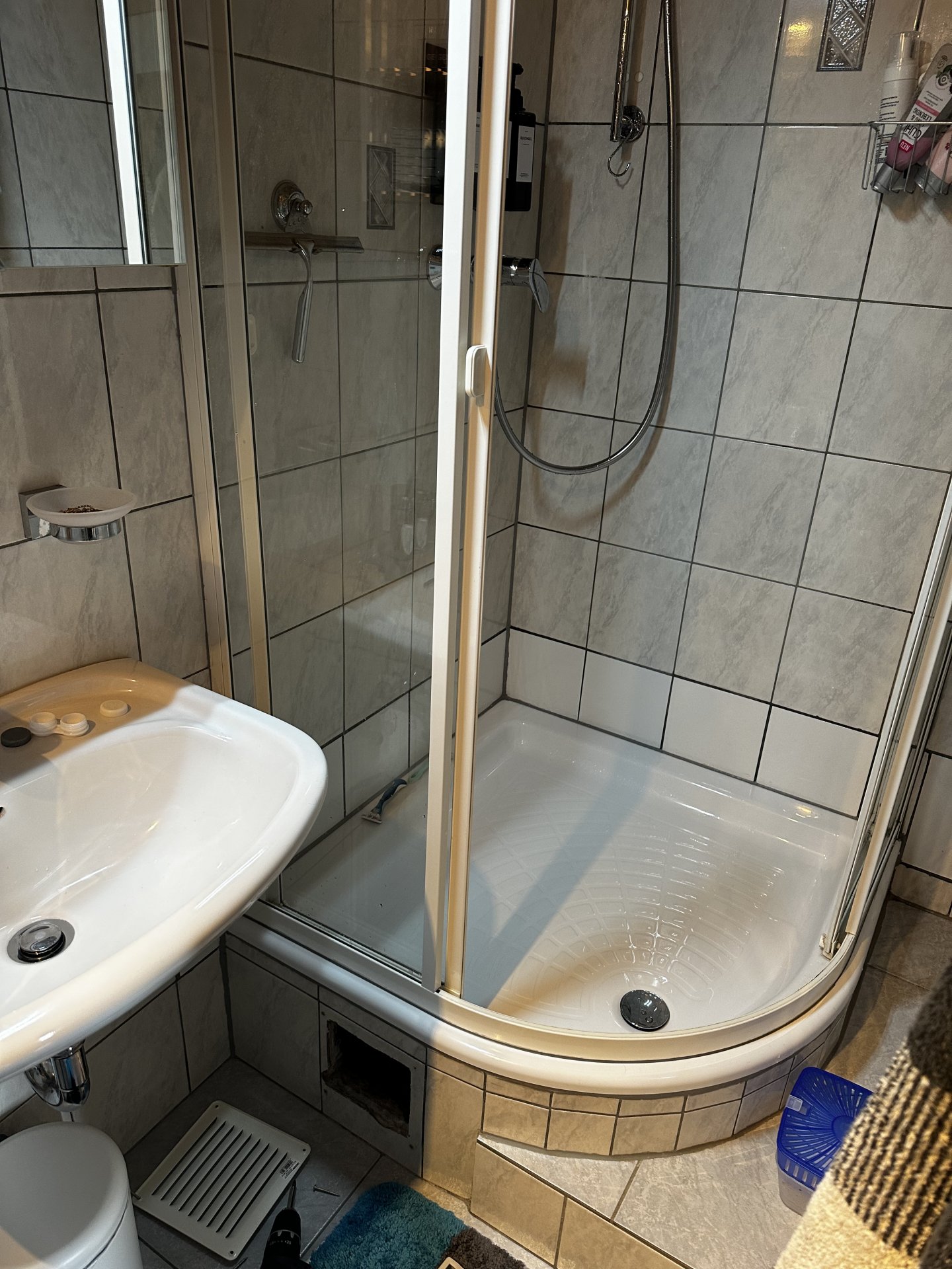

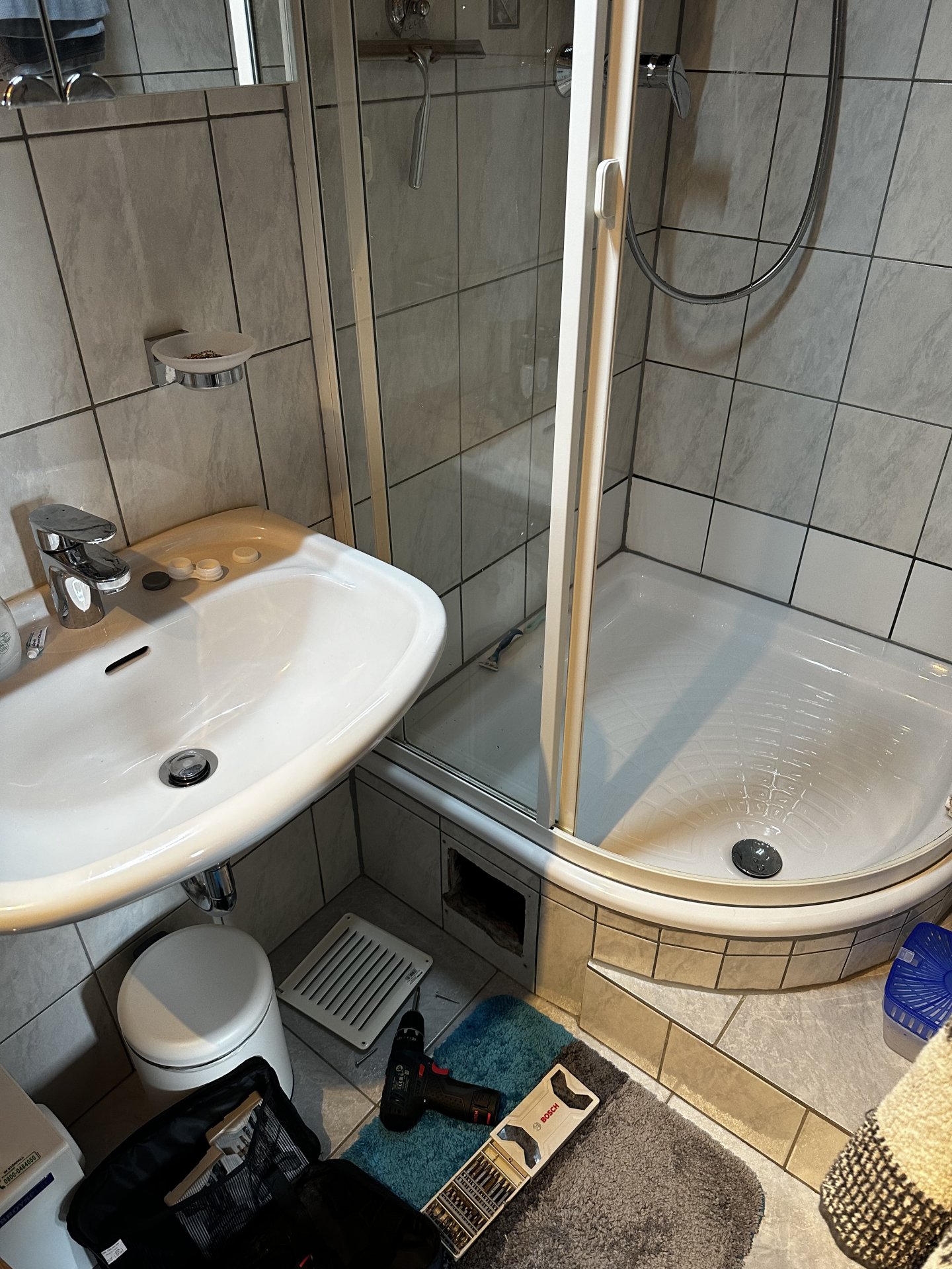

    ich habe Folgendes Problem meine Dusche im Erdgeschoss gebaut an einer Außendwand bildet sich immer wieder Feuchtigkeit an der äußeren Wand Dusche ist komplett Dicht wurde mehrmals überprüft kann das Kondenswasser sein ? Ich weiß nicht was ich machen soll.

    Komma? InnenAußen?

    innen

    ich seh keine Feuchtigkeit

    Es ist ziemlich Schwer das auf ein Foto zu bekommen

    Hier sieht man es besser

    Wo soll da genau Feuchtigkeit sein? Unter der Dusche? Auf der Abdichtung? Wand? Boden? Ich versteh's nicht...
  8. #8 janik199210, 19.10.2023
    janik199210
    janik199210
    08.10.2023
    14
    An der Außenwand auf der Abdichtung

    Ungedämmte Außenwandecke ?

    Ja es Handelt sich um eine Ungedämmte Außenwand die wir aber nächstes Jahr dämmen möchten.
    Denken sie das ist tragisch jetzt ? Lg

    Tragisch nicht. Da dort nicht die sonst übliche Luftzirkulation herrscht, schlägt sich die Feuchtigkeit dort nieder. Aber das habt Ihr ja schon gemerkt und ein Entfeuchtermodul dort positioniert.

    genau so ist mir dieses schon einige mal vorgekommen.
    Innen wird die Wand durch das Duschen wärmer als an anderen Wänden, an der Außenecke kühlt der Wind das ganze stark ab und es kondensiert
