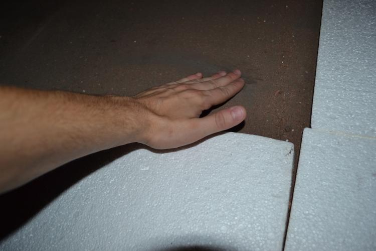

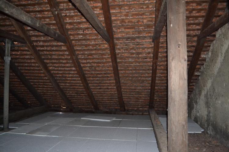

    ich bin junger student und wohne in einer günstigen Altbauwohnung im obersten Stockwerk.
    Der Vermieter ist schon sehr alt und möchte eigtl nichts mehr großartiges am Wohnhaus machen, deswegen zahle ich auch wenig Miete.
    Im Sommer ist es leider derart heiß, dass auch nachts das Schlafen nicht möglich ist.
    Gibt es eine kostengünstige Möglichkeit dagegen etwas zu machen?
    Ich habe im Dachboden Styroporplatten gefunden (nur ca. 3-4cm dick) und sie auf die Decke gelegt. Es kommt mir so vor als wäre es ein wenig besser, könnte aber auch Einbildung sein.
    Es gibt einige gebrauchte EPS Platten zu 10-12cm stärke in meiner Nähe für 50 Euro, ist soetwas ratsam bzw wird es überhaupt einen Unterscheid geben, wenn diese Platten aufliegen?
    Ist es überhaupt ratsam direkt auf die Decke Platten zu verlegen zwecks der Atmung der Decke?
    ich hätte ein budget von max. 250 Euro zu Verfügung und würde mich inerster Linie auf dem gebrauchtmarkt umsehen.
    Freue mich über jede hilfreiche Antwort.

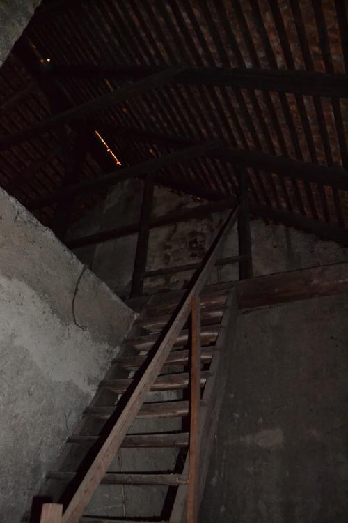

    Hier Bilder dazu:

    wenn du die decke mit den schaumplatten dämmst, wird es dir helfen, sogar im winter, dann sparst du auch heizenergie, was du mit quickconnect nicht erreichen wirst. wenn du möglichkeiten hast, dann sollte der dachraum im sommer quer gelüftet werden, vorallem nachts, dann werden die massiven bauteile nicht so aufgeheizt. dann benötigst du auch kein splitklimagerät. deine räume nachts quer lüften, tagsüber die fenster von außen verschatten und geschlossen halten.
    die dämmplatten sollten schon verklebt sein, deine decke wird auch nicht atmen, ich habe zumindest noch keine decke schnaufen gehört, sie ächzen schon mal bei überbelastung. überleg mit dem vermieter, ob dann noch ein holzdielen- oder bohlenbelag darauf soll, damit man auch laufen kann.

    WEnn sich das Haus bzw. Decke aufgeheizt hat, dann dauert es lange bis wieder abkühlt. Tags über nicht lüften. Nur lüften wenn draußen kälter ist als drine. Alle Fenster auf und lange lüften. Fenster auf Kipp und Gardinen davor bringt fast gar nichts. Richtig Fenster auf und es muss ein druchzug entstehen, dass ist lüften.
