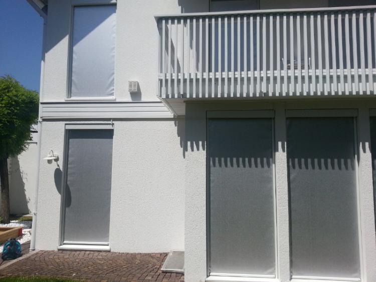

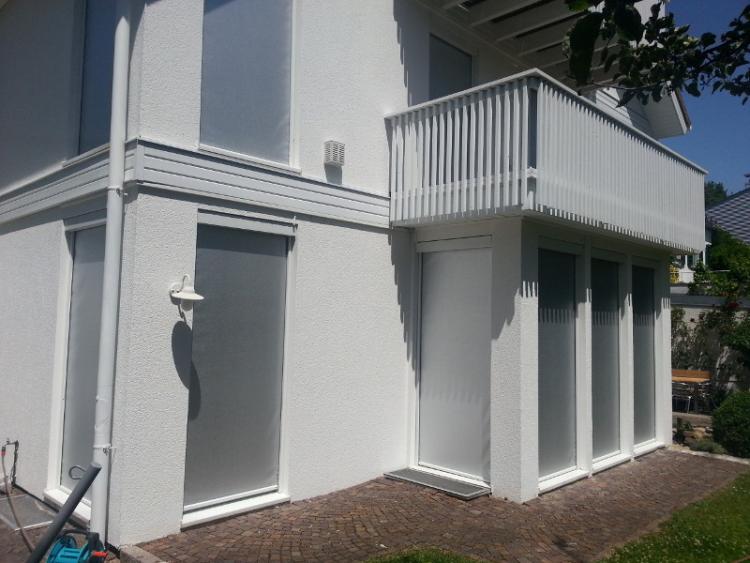

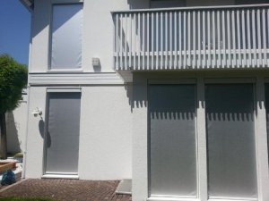

    Zipscreens mit metallbeschichtetem Stoff erfolgreich verbaut
    hier das Ergebnis der Baumaßnahme am Haus. Gekauft wurden silberne, metallbeschichtete Zipscreens. Das Material hatte laut des Katalogs des Herstellers die besten technischen Daten in Bezug auf den Wärmeeintrag in den Raum. Außerdem (Geschmackssache...) sieht es ziemlich spacig aus. Die Ansteuerung erfolgt über ferngesteuerte Motoren, die aber nicht aus Solarzellen versorgt werden, sondern normal über 220 Volt. Die Wärmeisolation ist wirklich fantastisch, es ist ein Unterschied wie Wüste und Winter. Auch ein Vorteil der Zipscreens: Wirklich recht kleine Kästen, in denen die Screens aufgerollt werden.
    Vielen Dank noch einmal an die Mitdiskutanten für Ihre Ideen!
    Viele Grüße,
    Henrik

  11. #11 Gast036816, 28.08.2014
    mach einmal ein foto von innen bei praller sonne auf dem sonnenschutzbehang - wieviel licht kommt noch rein?
    was sagt (schreibt) der hersteller zum alterungsverhalten und zur reinigung?
