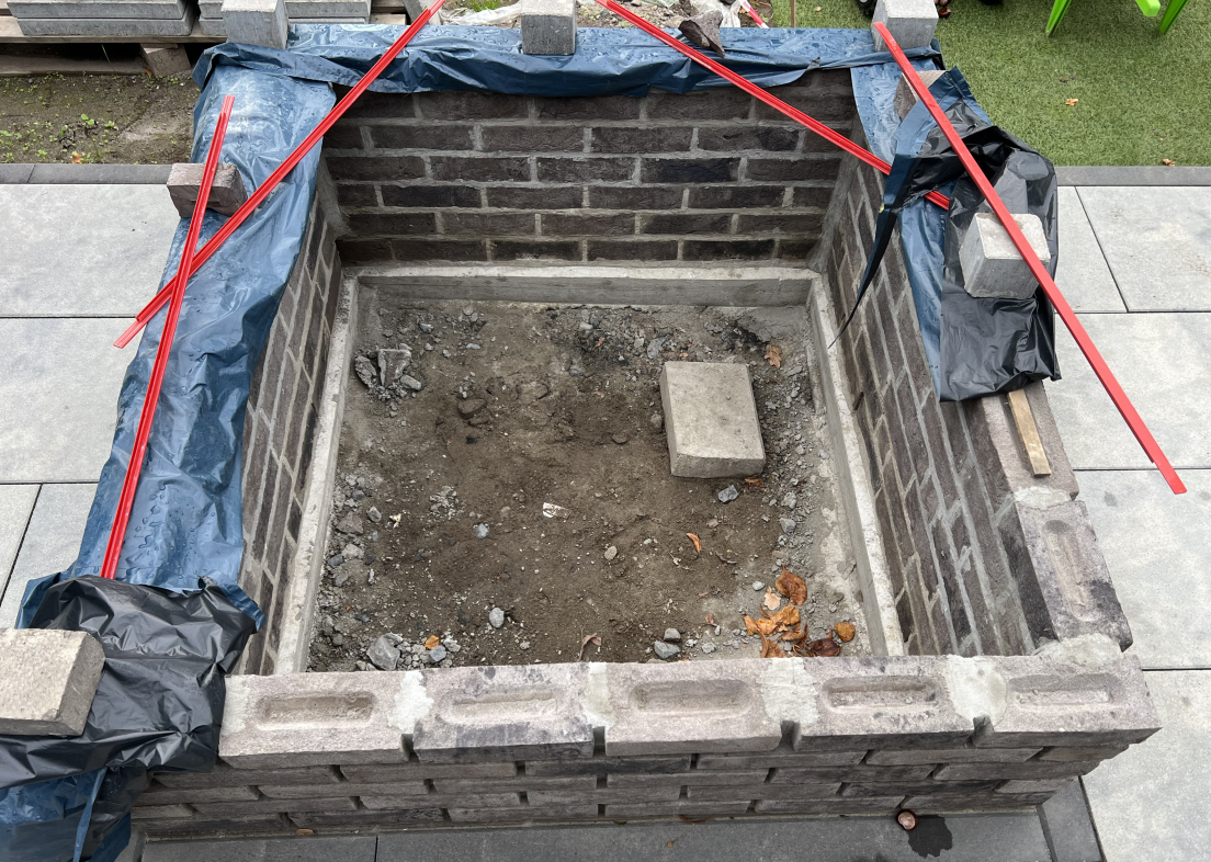

    Hallo Zusammen,
    ich habe mein Hochbeet soweit erst einmal fertig und habe noch paar Fragen offen.
    1. Soll ich zusätzlich zur Noppenbahn noch eine andere Abdichtung anbringen? Zum Beispiel den Klinker mit Bitum streichen? Wenn ja, inkl. Betonfundament?
    2. Fugenmörtel kann ich für Außen nutzen? Gemauert wurde mit Zementmörtel.
    3. Welche Abdeckung für die Klinker als Abschluss? Alu, Stein, Holz? Gibt es gute günstige alternativen?

    Bautechnisch wäre das besser, ich wollte aber trotzdem keinen Bitumen in meinem Gemüsebeet haben...

    Das mit dem Bitumen im Gemüse-Beet ist wirklich
    nicht appetitlich, bringe eine Dichtungsschlämme
    auf Zementbasis auf. Die sind in der Regel auch
    für Trinkwasser-Bhälter geeignet, steht auch im technischen Datenblatt.
    Wichtig ist eine Wärmedämmung innen.
    Die hat den Zweck das das Behältnis nicht
    durchfriert. Ich würde da eine mind.60mm
    Dämmung einbringen.

    Mich macht die Ganze Sache etwas stutzig, weil ich keine Beet bis jetzt im Internet gefunden habe, das 2,3,4 x zusätzlich abgedichtet wurde. Außer Folie oder Noppenbahn.
    Möchte es grundsätzlich richtig und lange haltbar machen.
    Grundsätzlich soll da kein Gemüse/Obst rein, sondern nur ein Baum und Blumen/Pflanzen etc.
    Das mit der Dämmung ist mir komplett neu. Wie soll das ausschauen?

    Ganz einfach, schau dir mal Stützmauern an die fehlerhaft hinterfüllt oder nicht gedämmt wurden.
    Die neigen sich nicht nach außen weil die falsch
    berechnet wurden, sondern weil die bei extremer
    Kälte durchfrieren und die nasse hinterfüllte
    Erde mit auffriert und einen enormen Druck
    entwickelt,der bei der statischen Berechnung
    nicht berücksichtigt ist.
    Stelle eine Wasserflasche ins Gefrierfach und sie
    platzt, Das gleiche passiert wenn es in deinen
    Trog hinein regnet und dann friert.
    Deshalb die Dämmung und das bewehrte Mauerwerk,
    dies erhöht auf jeden Fall die Technische Lebensdauer.
    Und ja ein schöner Sichtbetongranz mit Bewehrung
    überstand und Wassernase würde auch von Vorteil
    sein, Als Mauerwerk Abschluss.

    Aber haben wir hier wirklich großen Erddruck? Das Teil ist doch etwa 1qm groß und nicht viel höher als ein halber Meter, zumindest wenn das Foto den Endzustand zeigt. Solange der Untergrund vernünftig versickert, würde ich einfach 10-20cm Kies, Schotter oder Sand unten einfüllen und dann erst Erde, damit Staunässe vernünftig drainiert. Innen nur eine Noppenfolie. Bitumen und Dämmung erscheint mir hier wie Kanonen auf Spatzen
    Baum im Beet würde ich mir eher aus dem Kopf schlagen, Bäume brauchen Wurzelraum

    Es geht nicht um Erddruck sondern um Volumenvergrößerung beim durchfrieren nasser
    Erde und die erzeugt dann den Druck,

    Der Druck kann ja nach oben weg. Und zur Reduktion des Problems eben die Drainageschicht.

    Eine Dichtschlämme ist angebracht unten kommt noch Drainage Kies einmal rum und eine Noppenbahn (Die sorgt auch für Spielraum beim frieren) ...
    Wie sieht es mit einem schönen Abschluss (Tropfkante etc.) aus. Habt ihr da Ideen? (Außer Beton etc.) Dies würde ich dann erst im Frühjahr machen.
    Jetzt mache ich vor dem Winter noch schnell das innere (wie oben beschrieben) fertig und eventuell das verfugen mit Fugenmörtel.
