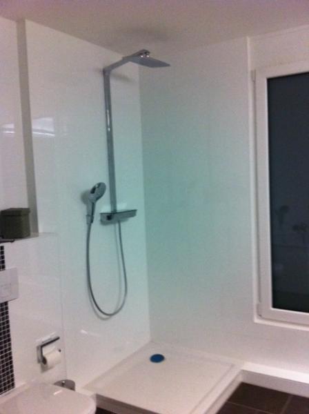

    Letzte Woche wurde unsere Rainshower eingebaut uns zu meinem Schrecken hängt der Duschkopf jetzt auf 2,30 m. Die Monteure drückten aus, dass es viel zu hoch ist und erwogen die Stange zu kürzen, was aber technisch nicht möglich war. Zwei Tage später solllte die 2 m hohe Glaskabine eingebaut werden. Die Montageanleitung von Grohe sieht die Mischbatterie auf 1 m vor und somit hängt der Duschkopf in etwa bei 2,08 m. Für Menschen kleiner als 1,80 m soll dies nach unten korrigiert werden.
    Wir haben uns schriftlich bei der Firma beschwert und diese stoppte dann den Einbau der Kabine. Nun versuchte mich der Mitarbeiter der Firma, der unser Bad geplant hat, massiv zu bequatschen, dass doch eigentlich alles toll ist, Wasser fällt ja nach unten, es kann ja nix rausspritzen und es wäre doch SUPER, wenn der Kopf direkt unter der Decke hängt.
    Der Vertreter von Grohe hätte ihm da total beigepflichtet und es sei dem Grohe Vertreter auch ein Rätsel, warum die Grohe Montageanleitung da was anderes angebe....
    Meinungen bitte....ist das zu akzeptieren? Führt der hohe Duschkopf langfristig zu Problemen? Showerpipe.jpg
    Wir hatten die Showerpipe von Anfangt an eingeplant, war also kein Wunsch in letzter Minute.
    Gruß und vielen Dank!
    Martina

    Zwischen Duschkopf und Decke sind dann nochmal ca. 10 cm Platz. In der Montageanleitung steht was von mind. 40 cm. Ich frage mich einfach, was für Konsequenzen es haben würde, wenn man es so belässt.

    Genaue Artikelnummer und welche Montageanleitung ?
    In den Montageanleitungen die ich finde steht lediglich dass ein Mindestmaß von der Decke bis Mitte Armatur von 1200-1250 mm eingehalten werden sollte.
    Beispiel, Seite 3
    In der dargestellten Montage sehe ich gar kein Problem.

    Um 10 cm könnte man da vieleicht diskutieren ...
    (wir hatten das für normale Brausenkopf-Höhen hier schon mal)
    Faktisch ist die Höhe um +2,20 m über Stellfläche (bei bodengleichen Duschen)
    für normale Brauseköpfe okay, wobei man einschränkend sagen muss,
    da können sich kleine Duscher das Teil passend nach unten schieben.
    Bei Dir ist aber keine bodengleiche Dusche gegeben, ich schätze,
    die abzuziehende Höhe für die vorhandene Duschtasse liegt etwa bei 9-10 cm,
    womit Du dann auch bei ca. + 2,20 m über Standfläche wärst.
    Für eine "Rainshower" halte ich diese Höhe allemal für in Ordnung,
    das soll ja eben kein klassisches Brausen sein.
    Falls hier nutzungsbedingte Unzufriedenheiten entstehen, würde ich vorschlagen,
    der angebrachten Handbrause eine Stange zu geben, und die Handbrause damit
    als alternativen (normalen) Duschkopf zu nutzen.

    Hast du schon mal eine Regendusche gehabt? Wir haben 2 in jeweils 2,10 Höhe, also ca. 20cm über meinem Kopf und das ist ausreichend, niedriger sollten diese nicht hängen aber viel höher auch nicht. Wie hoch ist denn der Abstand zwischen Duschwand und Kopfhöhe? Bei uns geht die Duschwand bis 2.05Meter.
    2.30 jedoch finde ich extrem hoch, da kommste so nicht mal eben dran um z.B. den Kopf mal abzuwischen... Wer ist denn auf die Idee gekommen, das Ding auf 2.30 zu setzten?

    Die Kabine ist 2,00 m hoch. Die Installationsfirma hat das alles so "fachmännisch" geplant, nachdem wir von Anfang an eine Regendusche gewünscht hatten (Neubau). Die Installateure haben dann laut vor uns überlegt, wie sie die Stange kürzen könnten, da das ja alles VIEL zu hoch sei. Der Planer, mit dem wir generell zu tun hatten, macht nun einen auf stur und meint, dass das doch so alles super sei. Ich habe hauptsächlich Bedenken, dass sich viel Kondenswasser an der Decke sammeln könnte oder es über der Kabine heraus spritzt.

    Ich nehme mal an du haste eine 1mx1m Duschwanne, bei eine Höhe der Duschwand von 2m spritzt nix raus, auch Kondensat sollte sich nicht anders als normal bilden. Wenn du selber jetzt 2.05 groß bist, dann könnte was aus der Dusche spritzen. Ich persönlich würde sagen, außer das dir das Optisch nicht passt sollte es von technischen und von der nutzbarkeit keine probleme geben.
    Man könnte ja jetzt sagen, dass das Wasser bei dem Fallweg von 40cm bis zu deinem Kopf so viel temperatur verliert, dass man grundsätzlich von einer höheren Ausstrittstemperatur ausgehen muß um die selber Gradzahl zu erreichen wie.... blablah...
    Vergess bitte nicht, dass du hier eine REGENFALLDUSCHE hast, diese sollen ja ein bestimmtes "Gefühl" vermitteln.

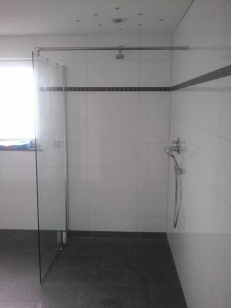

  14. #14 Jessi75, 11.09.2012
    Jessi75
    Jessi75
    29.01.2009
    858
    kfm. Angestellte
    NRW
    bei uns ist es ähnlich. Unser Installateur hat den Duschkopf auch sehr hoch gesetzt. Am Anfang war ich davon auch nicht begeistert. Der Duschkopf ist bei uns auch höher als die Glaswand. Beim Duschen selbst merkt man aber nicht, dass er zu hoch ist. Auch an der Seite spritzt kein Wasser raus. Ist also bis auf das Optische ok. Wobei ich mir über die Höhe der Glaswand / Höhe des Duschkopfs in Kombination noch nie Gedanken gemacht hatte. Habe da nur aufgrund des Threads heute morgen mal drauf geachtet und es sieht wirklich etwas seltsam aus. Wenn der Duschkopf allerdings so tief hinge, dass er auf gleicher Höhe mit der Glaswand wäre, wäre das extrem tief. Dabei sind wir mit 1,75 / 1,85 auch nicht sooo groß...
