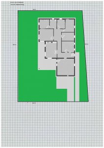

    Wir möchten demnächst unser Eigenheim bauen (Bungalow). Unser Grundstück ist 996 qm groß mit einer Breite von knapp 28m und einer Länge von 36m. Das Problem bei dem Grundstück ist das Gefälle von 1,40m auf der Länge von 36m. Ich bin mir jetzt nicht so sicher welche Höhenlage für das Haus am Besten ist. Das Grundstück liegt vorne 76,40m und hinten 77,80m hoch. Das Haus soll im hinteren Bereich des Grundstücks gebaut werden und hat eine Länge von 22m (mit Garage). Von hinten gesehen haben wir also eine Abstandsfläche von 3m, dann das Haus mit 22m. Die restlichen 11m (36-3-22) sind dann die Auffahrt. Mein erster Gedanke war das Haus auf die hintere Höhe von 77,80m zu setzen. Dadurch wird die 11m-Auffahrt aber das Gefälle von 1,40m haben, da ich ja vorne auf 76,40m kommen muss (wegen der Straße). Ist das nicht zu doll? Ich kann mir das schwer vorstellen. Die andere Möglichkeit ist es das Haus niedriger zu setzen auf zum Beispiel 77m. Dann muss ich aber zum Einen auf dem gesamten Gelände Boden abtragen (kostet circa12.000€) und die Nachbargrundstücke sind dann höher gelegen, so dass ich Probleme mit Regenwasser bekommen könnte, da ich ja deutlich tiefer liege. Könnt ihr mir da einen Rat geben?

    Es gibt dort keinen B-Plan. Bei der Baugenehmigung haben wir auch keine Höhen angegeben aber die Baugenehmigung erhalten. Über die Höhe wollte ich mir dann bis zum Baubeginn Gedanken machen. Am kostengünstigsten ist es in einer Höhe von 77,8m zu bauen. Dann muss ich kein Boden abtragen aber ich habe halt das Problem mit einer steilen Auffahrt. Wenn ich das Haus tiefer setze (irgendwo zwischen 76,40m und 77,00m) muss ich auf jeden Fall im gesamten hinteren Bereich Boden abtragen (kostspielig) und zusätzlich muss ich dann aber noch L-Schalen zu den Nachbargrundstücken setzen da ich da dann einen Höhenunterschied von 0,8m - 1,40m erzeuge. Mit den L-Schalen muss ich den Abhang sichern aber auch mich vor Regenwasser der Nachbar schützen, da es ja zu meinem Grundstück laufen würde. Ich hätte dafür halt allerdings eine moderat steigende Auffahrt und das Gelände würde im Allgemeinen sicher schicker aussehen, da ich kein Gefälle mehr habe und alles relativ eben wäre.

    Ich baue in Mecklenburg Vorpommern. Es wurde ein selbstverständlich ein Lageplan mit eingereicht aber ohne Höhenangabe. Wurde auch nihcts nachgefordert. Und ja es ist eine Baugenehmigung erteilt worden. Es war keine Bauvoranfrage.
    Ich habe nirgends gesagt, dass ich beide Varianten nicht will. Ich habe nur nach Rat gefragt wie ihr es machen würdet. Dazu ist denke ich ein Forum da. Es gibt ja hier sicher Fachleute, die vielleicht den ein oder anderen Rat oder Bedenken bei eine von den Varianten haben. Beide Varianten haben Vor- und Nachteile und ich muss mich ganz alleine für eine entscheiden und diese Entscheidung dann verantworten. Trotzdem ist es ja nicht schlimm hier mal nachzufragen denke ich, da mir als Buchhalter da ehrlicherweise manchmal auch die Vorstellung fehlt.

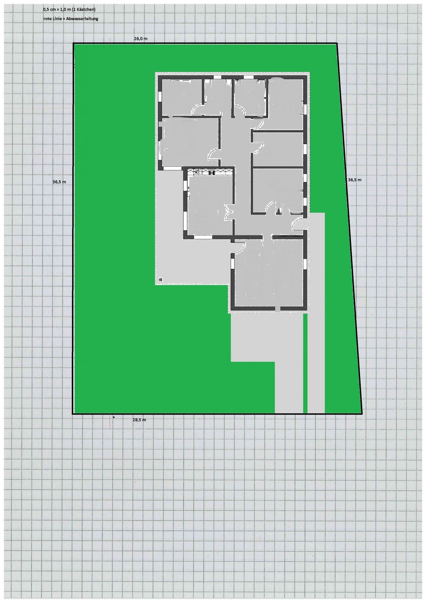

    Anbei mal ein Bild. Oben habe ich also eine Höhe von 77,80m und unten 76,40m.

    OK - dann gehe ich mal davon aus, dass der Bungalow nicht unterkellert ist und dass die Bodenplatte bzw. der Fußboden im EG und/oder in der Garage "irgendwie" ebenerdig zum Grundstück verlaufen soll. Weiterhin gehe ich mal davon aus, dass sie die Rückseite Ihres Bungalows nicht "eingraben wollen, sondern lieber die Straßenseite aus dem Erdreich "herausheben" wollen.
    1,40 m Höhenunterschied auf einer Strecke von 11 m zu überwinden würde eine Steigung von etwa 13 cm auf 1 m ausmachen also 12,7%
    Das geht sicher noch.

    Ok alles klar. Das sind nicht erwähnte Sachen. Das Haus ist nicht unterkellert und der Fußboden soll ebenerdig zum Grundstück verlaufen. Die hintere Seite eingraben nein. Also wenn dann wieder Boden soweit abgetragen, dass der Sprung genau an der Grundstücksgrenze ist und das dort dann mit L-Schalen abgefangen wird. Dann ist aber wie gesagt das ganze Grundstück dementsprechend tiefer. Favorit ist sicherlich das Haus auf die höchste Stelle zu setzen und wodurch dann die Straßenseite herausgehoben wird. Ich würde dann eventuell das restliche Gelände auch ein wenig auffüllen. Dann ist das Gefälle im Gartenbereich nicht so doll oder gar nicht vorhanden aber das bringt mir bei der Auffahrt natürlich nichts da ich ja bei der Straße die Höhe vorgegeben habe.
