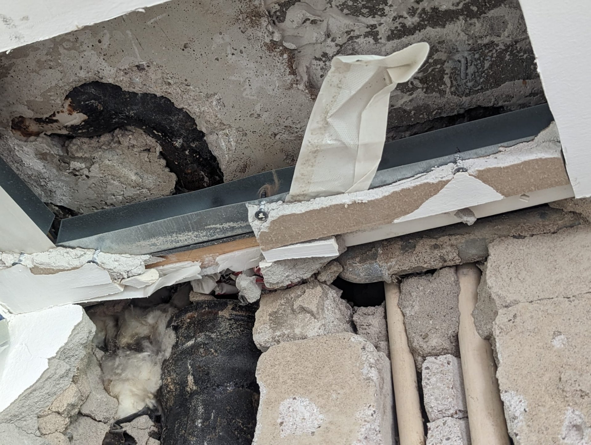

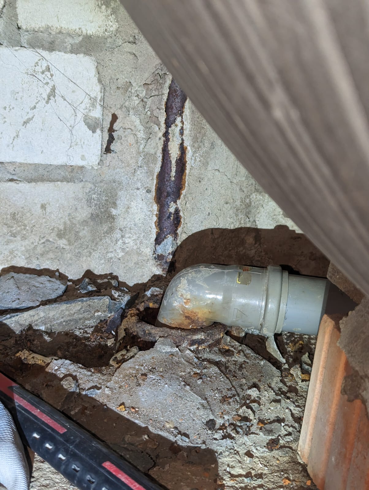

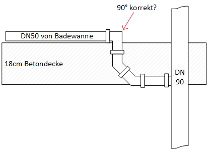

    Hallo miteinander,
    ich muß die Abwasserleitungen (Guss) beim Badewannenablauf erneuern aufgrund eines Wasserschadens.
    Bilder Originalzustand im Anhang. HT Rohr war eingemörtelt in Guss. Dann 90° runter, 90° umgelenkt und zur Fallleitung. Reinigung schwer bis nicht möglich, Gefälle katastrophal usw..
    Leider wird hier der Ablauf durch die Betondecke geführt und auf der Unterseite zur Fallleitung eingeleitet.
    Dadurch habe ich eine kleine Sturzstrecke von ~18cm, die mir gerade schwer Kopfzerbrechen bereitet bzgl. Belüftung.
    Ich scheue ja keinen Aufwand, was Stemmen, Deckendurchbrüche usw. angeht, komme aber auf keinen Nenner.
    Daß man unten mit 2x45° arbeitet, ist klar.
    Aber welches Stück setzt man oben ein? Ist ein 87° Winkel korrekt bei gleichbleibendem Querschnitt?
    Oben 2x45° verhindert ja die Belüftung erst recht, wenn ich das richtig deute.
    Oder habe ich hier die Gefahr der Vollfüllung, daß es den Siphon leerzieht / gluckert...?
    Ich habe ein Tabellenbuch für GWS vor mir liegen und werde daraus nicht schlau.
    Sturzstrecken werden hier mit Nebenbelüftung ausgeführt, ich komme ja aber direkt nicht zur Fallleitung.
    Wie setze ich das um, ohne eine Vollfüllung zu haben? Paßt das mit 87° oben?
    Oder müßte ich auf DN75 erweitern (ungern, Platzproblem unter abgehängter Decke und in dem Teilstück schlechte Reinigung)?
    Viele Grüße,
    Joe
