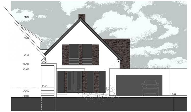

    Hallo hab mal eine kurze frage,
    bin zur Zeit am Bauen und durch das Straßenniveau haben wir das Haus nach unten um 25cm gestreckt, d.H. das ich die EG Decke um diese 25cm erhöht habe, aber das Haus hat die gleiche Höhe beibehalten, ist notwendig wegen dem Nachbarhaus (bestandsgebäude) (siehe Bild).
    - Ich bin nicht höher wie die umliegenden Häuser oder das Nachbarhaus...
    - ich behalte die 1 1/2 Geschossweise bei ,da im OG nix geändert wird...
    - nur die Drempelhöhe ist im Bebauungsplan angegeben (70cm) und diese wird beibehalten...
    Bevor die frage aufkommt , wieso ich das nicht so beantragt habe, -> meine Aussage zum Architekt war diese, das ich nur 1 Stufe ins Haus haben möchte und nachdem wir die Bodenplatte bzw. die Fundamente gießen wollten, hat mir mein Rohbauer mitgeteilt das wir 2-3 Stufen hätten, aber die Baugenehmigung war schon durch.
    Dadurch das ich nur 1 Stufe wollte, ich aber auf das Regenrinnen Niveau des Nachbars kommen soll, hab ich das Haus halt um diese 25cm nach unten gestreckt.
    Könnte ich dadurch Baustopp/Strafe/Bußgeld bekommen oder müsste ich das nur nochmal Neu genehmigen lassen...

    @UltraAram: So eine globale Änderung an den Außenmaßen kann man sich nicht im Internet abnicken lassen. Da solltest Du auf die Rückkehr Deines Architekten warten und nicht selbständig entscheiden, dass das Haus um 25cm "höher" werden muss. Auf einmal kommt der Archi zurück und es hängt noch ein ganzes Kellergeschoss unten dran ;)

    Wenn es genehmigungsfähig ist, soll der Architekt eine Tektur/Nachtrag zur Baugenehmigung bauen. Wenn nicht - Rückbau. Mehr Möglichkeiten sehe ich nicht.
    Baustopp kenne ich nur, wenn es Zweifel an der Genehmigungsfähigkeit gibt. Strafe nur, wenn das Amt selbst dahinterkommt oder es angezeigt wird. Letzteres kann übrigens unbewusst durch einen Bauinteressenten passieren, der argumentiert: "Der hat doch doch auch so!" Dann sind die schlafenden Hunde hellwach.
