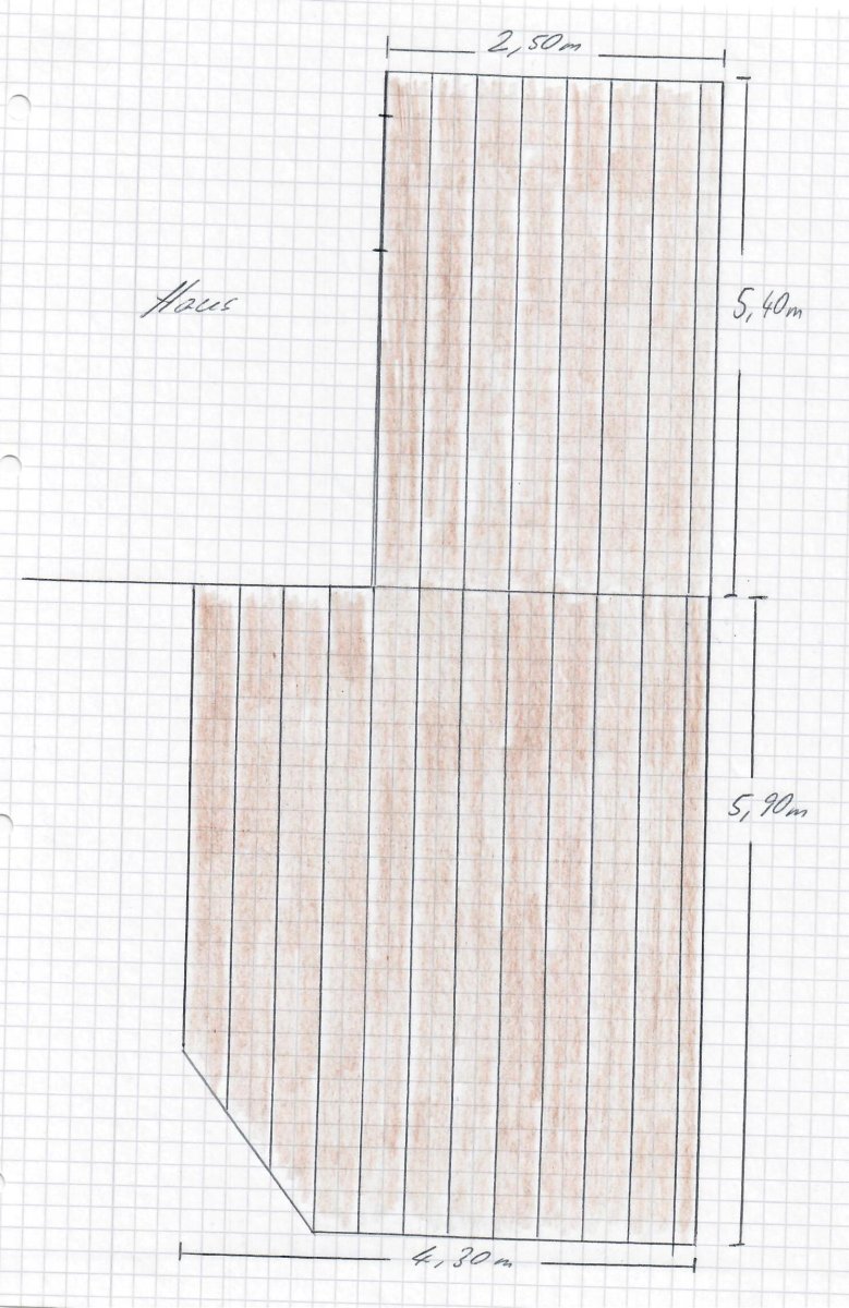

    ich möchte unsere bisherige Terrasse gerne durch eine neue aus kanadischer Lärche (Dielenlänge 6100 mm) ersetzen. Unser Haus ist etwas höher gelegen (ca. 45 cm) und die Terrasse soll ebenfalls dieses Niveau erhalten, damit man quasi "ebenerdig" aus dem Wohnzimmer auf die Terrasse laufen kann.
    Mein bisheriger Plan sieht wie folgt aus.
    1. Ich setzte alle 200 cm ein Punktfundament (die einzelnen Reihen der Punktfundamente stehen 120 cm auseinander).
    2. In die Punktfundamente betoniere ich jeweils einen U-Pfostenträger.
    3. In die Pfostenträger kommen dann die Pfosten um erst einmal den Höhenunterschied auszugleichen.
    4. An den Pfosten befestige ich die erste Lage der UK.
    5. Auf die erste Lage der UK kommt die Querlattung (Abstand vermutlich 45 cm).
    Als UK dient Konstruktionsholz aus Lärche / Douglasie.
    Die Terrasse soll zusätzlich um unsere Hausecke laufen (siehe Skizze, nicht maßstabgetreu!). In welche Richtung/en benötige ich jetzt ein Gefälle? Benötige ich überhaupt eins, wenn die Fugenbreite ca. 7 mm beträgt? Wenn ja, wie setze ich dieses am besten um, damit die erste Lage der UK trotzdem vollflächig auf den Pfosten aufliegt?
    Viele Grüße
    gospat

    Nein. Freue dich auf eine tolle und waagerechte Terrasse.

    Wenn du ein Wasserdurchlässigen Untergrund hast brauchst du kein Gefälle
    Bei 6 Meter Dielenlänge, wirst nicht wirklich gerade Hölzer bekommen denk dran beim Fugenbild usw

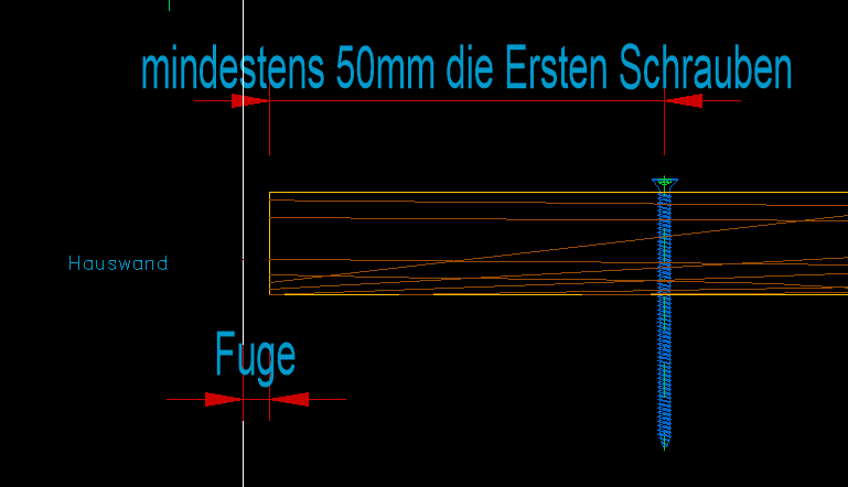

    Hast du dann beim Randabstand der Terassenbefestigung (Anfangsabstand) mindestens 50mm wegen dem Ausreisen ? ist bissl Luft zur Auswand ? Wenn das passt, warum dann nicht..
    Beim Befestigen an der Hauswand kannst noch eine Trennfolie auf das Holz aufbringen zwischen Holz und Wand
    gospat83 gefällt das.

    Ich hoffe ich verstehe dich richtig. Ich würde die Latte direkt an der Wand befestigen, den Dielen würde ich aber 5 oder 7 mm Luft geben, sprich kein direkter Kontakt zur Außenwand. Meinst du das?

    verstehst du jetzt was ich meine mit min 50mm Randabstand der Schrauben wegen dem Ausreißen
    PS: im Außenbereich IMMER Holz Platz zum Arbeiten geben, nie Stumpf zusammenstoßen etwas

    Ok, ich hoffe ich habe es richtig verstanden. Ich fasse mal für mich zusammen, Es ist ok, wenn ich
    a) eine Trennfolie zwischen Latte und Hauswand einbringe
    b) die Dielen nicht direkt auf der Latte verschraube, sondern die erste Schraube bei 50 mm Dielenlänge beginnt
    c) ich eine ausreichende Fuge zwischen Diele und Hauswand lasse
    Ich danke dir auf jeden Fall vielmals für deine Ratschläge. Dies ist mein erster Terrassenbau in Eigenregie und ich möchte möglichst alle Fehlerquellen im Vorfeld beseitigen.
