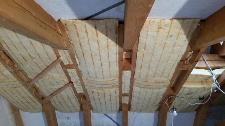

    Hallo nettes Forum,
    zur Zeit wird bei mir im DG mit dem Isolieren (Zwischensparrenklemmfilz) der Dachschrägen begonnen. Angefangen wurde unterhalb der Firstpfette zwischen den Zangen. Dabei ist mir aufgefallen, dass es Hölzer zwischen den Zangen unterhalb der Firstpfette gibt. Auf dem Foto sehr gut zu erkennen. Diese sind m.W. dafür, dass sich die Zangen nicht verwinden beim nachtrocknen der Hölzer.
    Nun ist es aber ein rund 15 Jahre alter Bestandsbau und Sparren, Pfetten Zangen, ..... sind trocken. Können die Hölzer zwischen den Zangen raus?
    Allein schon vor dem Hintergrund eines durchgängigen Einbringen der Dämmwolle zwischen den Zangen und somit bessere Dämmung

    Nein. Die sind zur Druckstabilität drin und ein statisch relevantes Detail.

    Du kannst sie nur rausnehmen wenn du n Scheibenwirkung realisierst. Z.b. OSB als Dampfsperre, Luftdichtigkeit und statischer Scheibe. Die Funktion muss jedoch von einem Statiker nachgewiesen werden!

    Also ohne den Dachstuhl zu kennen, kann man gar nicht sagen, ob diese Zangen überhaupt eine statische Funktion haben.
    Direkt unter der Firstpfette angebracht würde ich das zwar eher bezweifeln, aber mit Sicherheit kann man das aufgrund des Fotos nicht sagen. Den Vorschlag, diese Klötzchen durch eine Scheibenausbildung zu ersetzen kann ich daher auch kaum nachvollziehen.
    Mein Vorschlag:
    - Mache dir bewusst, wie klein der Anteil der Klötzchen an der Gesamtfläche ist und vernachlässige sie
    - Wenn du was für das gute Gewissen tun willst, leg über die Klötze noch ein Stück Mineralwolle, dann ist diese Wärmebrücke eliminiert
    Edit: Ich sehe gerade, du dämmst ohnehin 2-lagig, also auch über den Zangen. Dann ist ja alles bestens.

    Die Klötze haben Ihre Berechtigung und sind Nicht mal eben ersetzbar. Es handelt sich um verschiedene statische Systeme. Mehr dazu wird dir sicherlich dein Planer oder Statiker verraten können.

    Vielen Dank nochmal allen. Ja, 2-lagig gedämmt 2x12cm. Gruß Dieter
