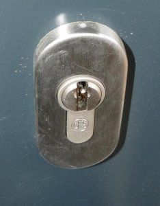

    Moin!
    Haben letzte Woche unsere neue Haustür von Hörmann TPS700 bekommen und wollte bei dieser noch den Schließzylinder und die Außenrosette tauschen. Das was da standardmäßig vorhanden ist, reicht bei weitem nicht. Die Rosette wollte ich gegen eine mit Aufbohrschutz auswechseln.
    Das Tauschen vom Schließzylinder ist einfach, aber wir tausche ich die Rosette außen? Hab mich schon tot gesucht, aber irgendwie steht das nirgendwo? Hat das wer schon gemacht?

    Die Abdeckkappe der Rosette ist im Innenbereich vermtl. aufgeklipst. Diese vorsichtig entfernen. Da sollest du dann die Grundplatte mit 2 (meist M5 Flachkopfschrauben) sehen. Diese lösen, dann kannst du die vorhandene Aussenrosette herausnehmen.

    Also innen, als auch außen sind oben und unten 2 Eindellungen (kann es nicht besser beschreiben). Sind ca. 2mm groß und reingedrückt. Wundere mich nur warum dann auch außen?!

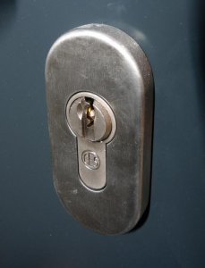

    Sorry, war unterwegs.. Hab gestern mit unserem Bauleiter gesprochen und die Firma, die die Tür montiert hat, versteht leider nur wie die zu montieren ist :mad:
    Anpassen oder gar wie eine Rosette zu wechseln ist, können die nicht.
    Hier mal ein paar Fotos.

    Sieht so aus, als verhält es sich, wie von Neige vermutet:
    Verschraubte Unterrosetten, aufgeschnappte Deckrosetten.
    Ob jeweils einseitig verschraubt oder gegeneinander, sieht man so nicht.
    Daher:
    Zylinder herausnehmen, innere Deckrosette abhebeln (am besten von der PZ-Lochung her, um Beschädigungen der Türoberfläche zu vermeiden), dann die innere Unterrosette abschrauben.
    Nun solltest Du sehen, was Sache ist (entweder löst sich die äußere automatisch mit, oder man muß dort ebenso verfahren)!

    Es kann auch sein, dass die von oben nur aufgeschoben ist. Also Zylinder raus und mal versuchen hochzuschieben.

    Glaube ich nicht (wozu wäre dann die deutlich sichtbare Einkerbung oben?).
    Würde man aber von unten sofort sehen.

    „...die Firma, die die Tür montiert hat, versteht leider nur wie die zu montieren ist ...“
    Wenn die wissen wie das Teil zu montieren ist dann wissen die doch auch ob es Geschraubt ist oder aufgeschoben oder sonst wie befestigt ist. Und dann müsste man doch eigentlich in der Umgekehrten Reihenfolge das Teil wieder entfernen können. Was die Eindellungen anbetrifft könnte da ein Stift eingesteckt sein welcher von innen herausgeschlagen werden, oder womöglich ausgebohrt werden muss?

    Rosette war nur drauf geklipst und dann mit 2 Schrauben festgemacht. Tauschen ist also ganz easy :-)

    Die neue Sicherheitsrosette ist dann aber hoffentlich von innen verschraubt. Sonst war der Tausch sinnlos.
