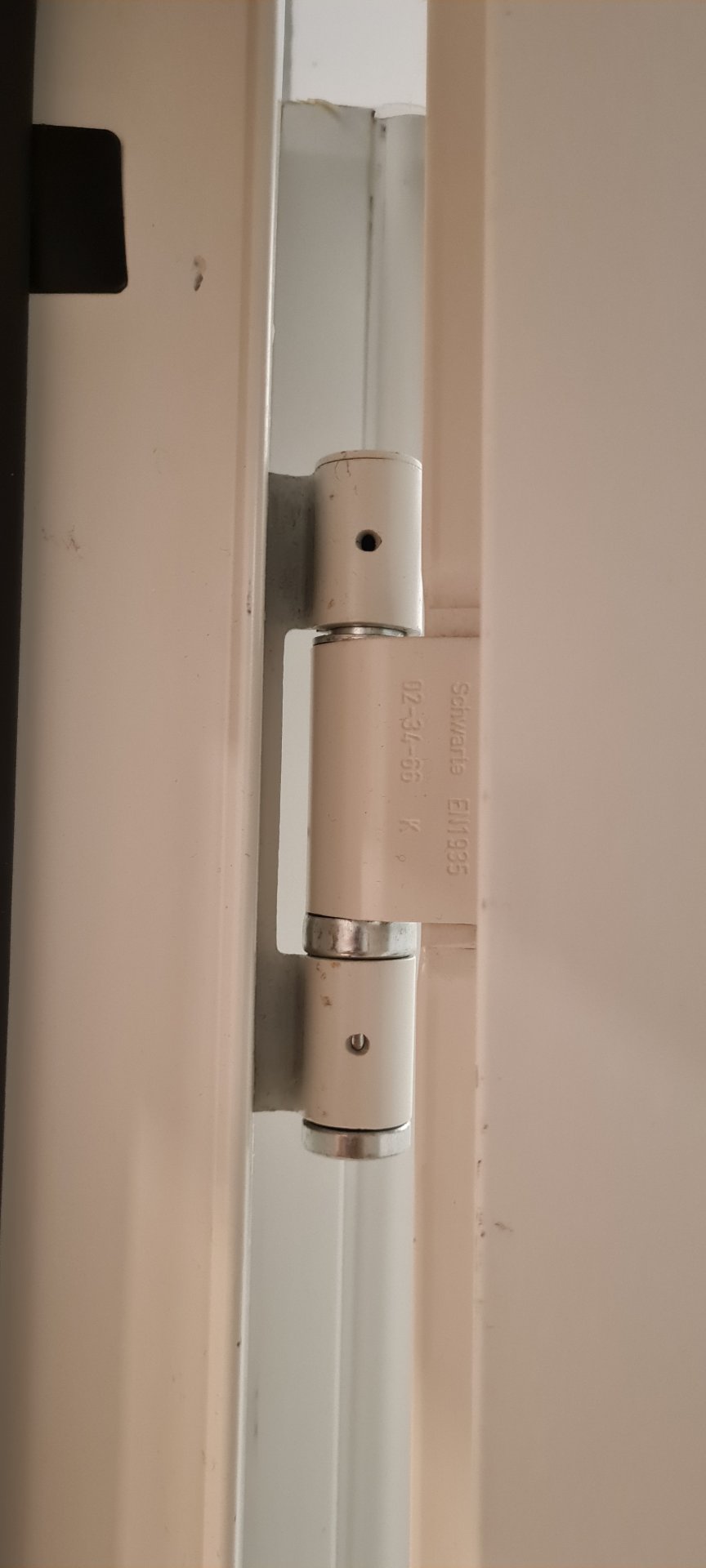

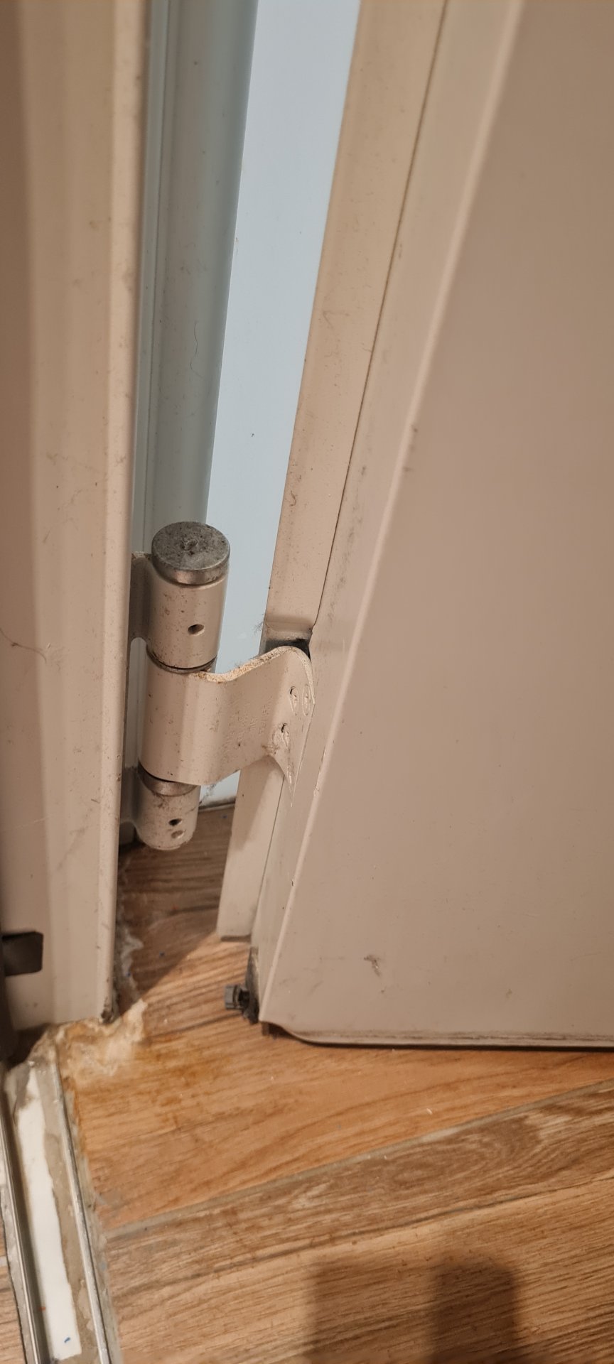

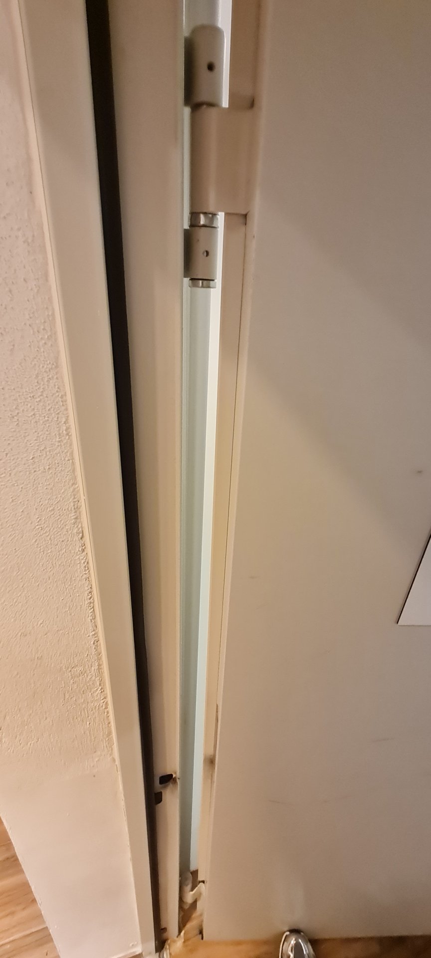

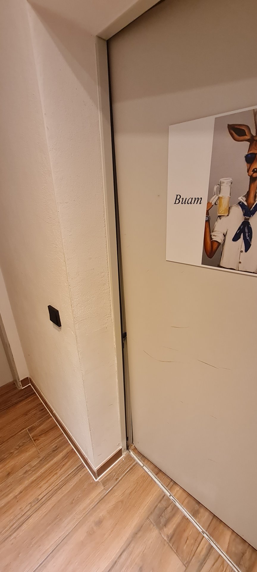

    Wie man auf den Bildern erkennen kann, stimmt da etwas nicht. Die Tür führt zu einer Herrenumkleide (damals Sauna, deswegen Brandschutztür). Jetzt stellt sich bei mir die Frage, ist das hier noch zu retten/höhenverstellbar? Oder ist die Angel/Achse (unten) so verbogen worden, dass man die Tür oder Elemente austauschen muss?
    Würde eine andere Unterlegscheibe (eine dünnere) was am Dilemma ändern?
    Freue mich über jedes konstruktive Feedback.
    LG
    Julius

    Typischer Fall unsachgemäße Verwendung von Türoffenhaltern im Bandbereich.
    Das Untere ist dermaßen verbogen, dass nur ein versierter Türflüsterer helfen kann, aber der wird vermutlich teurer als eine neue Tür.

    Kannst es mit einem Bandrichteisen probieren..

    Ein guter Schlosser kann das sicherlich richten zu einem Preis der weit unter dem einer neuen Brandschutztür liegen müsste.
    Je nachdem was der Schlosser macht könnte die Zulassung verloren gehen ohne dass die Funktion in irgendeiner Weise beeinträchtigt ist…aber da ist ein großer Spielraum vorhanden.

    Das kann man doch selbst machen, das Band ist ja am Türblatt festgeschraubt, das bekommt man sicherlich im Schraubstock wieder gerichtet.

    Die Zulassung ist jetzt schon weg. Bandrichteisen vom Metallbauer leihen und selber machen.
