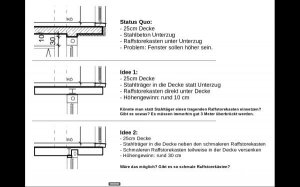

    Liebe Mit-Bauer und Experten,
    wir sind gerade dabei mit unserem Architekten und ausführendem Unternehmen die Ausführungsplanung für unser EFH auszuknobeln.
    An einer Stelle wird es kniffelig: Wir hätten gern sehr (idealerweise Decken-) hohe Fenster im EG, die einen Raffstore bekommen. Die Fenster sind teilweise unter einer Auskragung des OG.
    Folgend habe ich die Pläne angehangen.

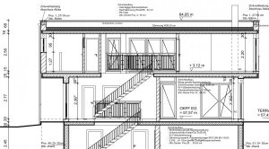

    Schnitt:
    Bildschirmfoto vom 2014-12-06 13:24:11.jpg

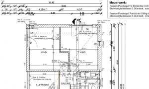

    EG:

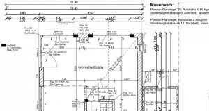

    Und das steht drauf: OG
    Bildschirmfoto vom 2014-12-06 13:21:59.jpg
    Wie kriege ich nun:
    - Die Fenster so hoch wie möglich
    - Raffstorekasten soll unsichtbar bleiben (nicht aufgesetzt)
    - Kein Problem mit dem Statiker?
    Der Architekt denkt gerade auf einer Lösung mit Stahlträger rum.
    Ich selbst habe mir folgende -vermutlich laienhafte- Gedanken (siehe nächste Grafik) gemacht.
    Ich würde mit sehr freuen wenn mir die Profis hier Einschätzungen zu Machbarkeit geben.
    Gibt es vielleicht eine viel bessere Lösung auf die wir nicht gekommen sind?
    Bildschirmfoto vom 2014-12-06 15:13:10.jpg
    1000 Dank und LG
    Dom
  2. #2 Gast036816, 07.12.2014
    für die idee 2 wird sich dein tragwerksplaner bedanken!
    idee 1 muss mit dem tragwerksplaner geklärt werden, dann folgt die detailarbeit!

  8. #8 tillfisc, 08.12.2014
    tillfisc
    tillfisc
    19.09.2012
    368
    Rottweil
    Also Idee 2 funktioniert nie und nimmer, weil der äußere Deckenteil ja auch irgendwie halten sollte.
    Momentan scheint die Decke auszukragen - wenn Du die jetzt unten so einschneidest klappt die Decke einfach runter.
    Man kann das statisch auch anders lösen (Wandartige Träger aus Beton im Obergeschoss) aber das geht nur mit WDVS oder VHF und nicht massiv.
    Ein Sonnenschutz könnte auch ganz vorne am Überhang angebracht werden, z.B. als Schräg- oder Senkrechtmarkise.

    Mit Mauerwerk wird es maximal Lösung 1. Eine Krampflösung mit Stahlbetonwänden erscheint mir nicht nicht ganz unmöglich.
    Bei deckenhohen Fenstern sind die Elemente so ca. 3 m hoch. Das könnte beim Fensterbauer zu Unmutsäußerungen führen.
    Ich würde es so lassen. Am Überhang kommt über die obersten paar cm Glas kaum Licht rein.

    Alternativ:
    Tragende Decke um Höhe der Kästen hochsetzen und eine abgehängte Decke drunter.
    Ggf. im Gegenzug die Leitungen von auf dem Rohboden in diesen Zwischenraum umlegen.
    Wäre technisch ME insgesamt die sauberste Lösung (z.B. auch sehr gut in Bezug auf Lüftungsleitungen, Abwasser etc.).

    Es läuft im Moment entweder auf Idee 1 - Stahlträger raus oder auf den Verzicht auf Raffstores... Das ist dann nochmal ein ganz anderes Thema...

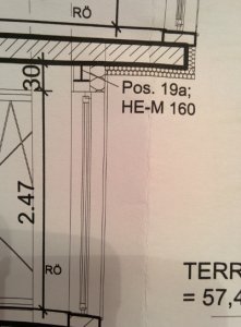

  17. #17 domdomdom, 10.01.2015
    domdomdom
    domdomdom
    17.06.2013
    60
    Dipl Kfm
    Köln
    Moin,
    um das Thema abzuschließen und für alle Interessierten:
    Es wurde jetzt folgende Lösung erarbeitet und die werden wir so umsetzen:
    Vielen Dank an alle, die Ihren Gehirnschmalz investiert haben!
    LG
    Dom

    und wo ist bei dieser lösung der raffstorekasten?
  19. #19 domdomdom, 10.01.2015
    domdomdom
    domdomdom
    17.06.2013
    60
    Dipl Kfm
    Köln
    Das ding neben dem Träger....sieht aus wie dämmung, gell?
  20. #20 NixPlan, 10.01.2015
    NixPlan
    NixPlan
    14.03.2013
    216
    Student Architektur
    Trier
    Schlüsselfertiger Wohnungsbau
    Also meines erachtens geht das aber besser, so würd ich das nicht ausführen, dann doch lieber direkt nen Unterzug statt dem Träger... sind ja keine Spannweiten...
    Als erster Ansatz würde ich das durchgehen lassen.... aber dann wieder das Papier der Wiederverwertung zukommen lassen.
