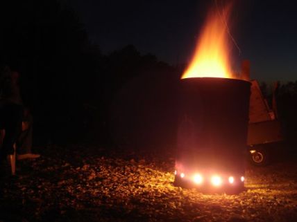

    Hallo ralf,
    schöner AZK :-)
    hab ich 2 von wenn ich meinen smoker und die kugel gleichzeitig betreibe,
    sieht schon klasse aus wenns oben rauslodert:-))
    mit was für einem "Sportgerät" grillst du?
    so ungefähr sieht meiner aus
    http://www.the-rising-sun.ch/s05_grills2007/index.htm
    ab 300° und mit granit gehwegplatten statt der roste drinn perfekt als pizzasteinofen zu gebrauchen:-))
    viele grüße
    pascal
