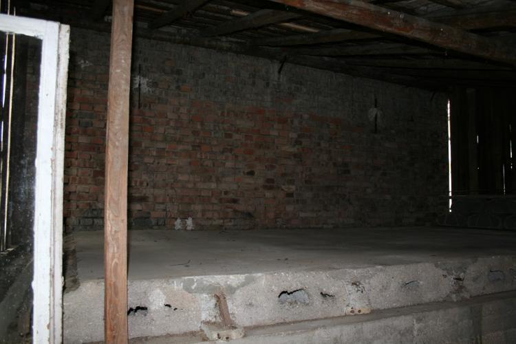

    Bin ganz neu hier, komme aus der Nähe von Heidelberg und bin derzeit dabei einen alten Schuppen umzubauen.
    Hab die Suche schon benutzt bin aber noch nicht fündig geworden.

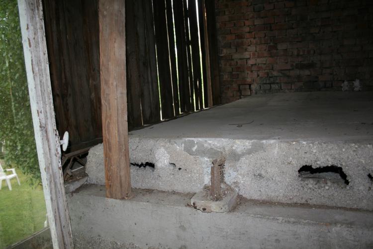

    Und zwar wurde der Schuppen quasi früher um eine Garage aussenrum gebaut. Auf dieser Garage liegt eine Hohlkörperbetondecke in einer Höhe von ca 220.
    Diese Decke müsste ich abnehmen, damit die Garage eine höhere Innenhöhe bekommt. Eine Betonschneidemaschine habe ich ausgeliehen...allerdings bin ich mir noch nicht so ganz sicher wie ich vorgehen soll...vielleicht hat jemand hier ja soetwas schonmal gemacht ?
    Im folgenden noch ein paar Bilder

    die decke sieht aus, als wären träger auf abstand drin und fertgelemente dazwischen gehängt. probier mal ein fertigelement rauszuschlagen zwischen 2 trägern. wenn stahlträger im aufbau sind, könnte sich dein betonschneidegerät daran aufhängen.

    Wie hoch ist der Deckenaufbau ?
    Sieht fast wie eine F-Balkendecke Decke aus.Stahlbetonträger mit Füllkörpern und Druckplatte.
    Wurde in der DDR zb.oft eingesetzt.Monolitischer Wohnungsbau/Garagen.
    gruß helge 2

    Hatte denselben Aufbau mit Ziegel-Hohlblocksteinen, habe die Methode von BauFix angewandt...
    Wenn du wie im Ausgangspost geschrieben die Decke komplett abnehmen willst und der Rest stehenbleiben soll, würde ich an deiner Stelle noch nachschauen ob und wie die Stahlträger mit der Ziegelmauer im hinteren Bildbereich verbunden sind, nicht dass die am Ende irgendwie statisch relevant sind

    Und die Decke braucht es nicht um die Wand oben gegen Erddruck zu halten oder ähnliches?

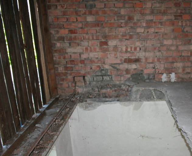

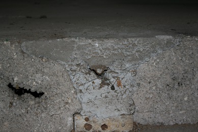

    Also es ist so, dass das alles wohl mal so semiprofessionell gemacht wurde, der letzte Träger liegt einfach so auf der Garage auf, weil eine ganze Hohlkörperreihe nicht mehr gepasst hätte. Der erste Träger auf dem die Hohlkörper aufliegen lässt sich auch bewegen, also eine Verbidung gibts da nicht mit den Mauern, daher denk ich auch, dass da nichts tragend ist, bin allerdings nicht aus der Baubranche, wie man an meiner Frage merkt . Den ersten Träger der Hohlkörper hält kann man auf dem neuen Bild so grob sehen. IMG_3310_2.jpg
    Gut dann versuch ichs erstmal mit der Baufix Methode und meld mich bei Bedarf nochmal, vielen Dank schonmal soweit :-)

    man kann auf den Bildern schlecht erkennen wo die
    träger "hinten" aufliegen, auf einer externen Wand oder in der sichtbaren Außenwand?

    Das hat gut geklappt mit der Hammermethode, leichter als erwartet.
    Die Träger liegen auf der Wand der Garage aus, sind da aber mit beton vergossen auf der anderen Seite. Wenn man am Träger den Beton um den Stahl weghaut und ihn dann von oben krummhaut bekommt man ihn gut runter.
