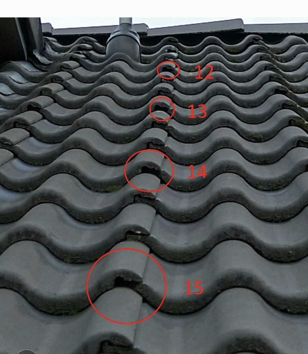

    Guten Tag, ich habe mit meinem Fernglas gesehen, dass zwischen den Ziegeln kleine Hohlräume oder ähnliches sind. Ist das normal oder müsste man die Ziegel ersetzen, da sonst Wasser eindringt. Wir haben Dachziegel von Braas. Hier noch ein Foto.

    Bei deinen Dachsteinen sind die kleinen Ecken des Wasserfalz weggebrochen. Das passiert meist schon beim Transport zur Baustelle. Ein ordentlicher qualitätsbewusster Dachdecker deckt diese Steine nicht in die Fläche, sondern nimmt diese Steine für Anschlüsse.
    Du brauchst dir aber wegen den Ecken keine Sorgen machen, es regnet da nicht rein, es ist halt nur ein optisches Problem.
