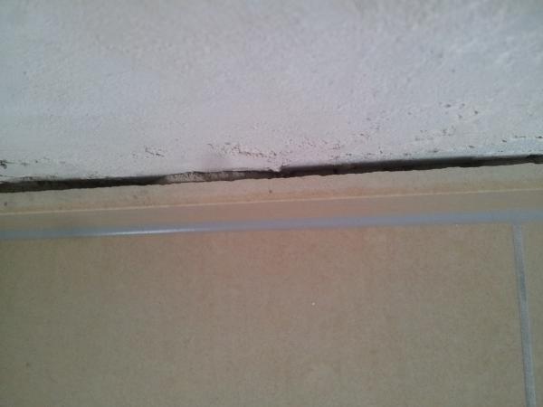

    Hallo, brächte mal etwas Hilfe.
    Ziehe grad um und in der Wohnung sind neue Fliesen verlegt worden. Aber hinter der sockelfliesen klingt es an einigen Stellen hohl und es siht nach wenig Kleber aus, hier mal in Foto aus der küche.
    Aber das ist die schlimmste Stelle, kann man halt am meisten sehen.
    Kann oder muss ich das irgendwie verfüllen? Wenn ja, womit? Möchte ja nicht das die kaputt gehen wenn ich da mal gegen stosse.
    In den anderen Zimmern ist die Fuge nicht so breit, und da ist ledier auch schon Tapeziert, und ich wüerde ungern die Tapete versauen.

    Die hat der Fliesenleger zu verschließen. Da gibt's keine Ausrede wie "macht der Maler, blah"...

    Das wird wohl nichts, fragt nicht warum.
    Also muss ich wohl selber ran, will halt nur nichts falsch machen.

    der maler nimmt wohl meistens acryl, aber muss überstrichen werden, am besten aber erst nach 1 woche bei der breiten fuge..

    Ist die Wand ziemlich uneben oder hat der Fliesenleger da einfach viel zu viel Kleber benutzt?

    Die wände sind sehr uneben, es geht auch nicht um den abschluss zur wand, das bekomme ich noch hin.
    Aber hinter der fliese ist halt nicht immer gemug Material, teilweise 3-4cm luft nach unten (es klingt auch hohl beim dagegen klopfen) , denke halt das die Fliesen abbrechen wenn ich da mal was gegen haue.
    Muss ich da Fliesenkleber nehmen oder einfach ein anderes Füllmaterial reingeben, weil so ganz original sieht mir das nicht aus.

    ich hatte schon maler, die mir den kopf abreißen wollten, weil ich die zugemacht habe. obwohl ihre acrylfugen auch nicht besser aussahen.
    aber ich mach sowas eigentlich gleich beim setzen mit dem kleber zu und zieh mit´m schwam nach. will mich beim verfugen mit sowas nicht aufhalten. es sein denn, die wand ist schon gestrichen oder so, dann acryl.
    hierfür würde ich mir fugenmörtel nehmen. schön dünn und reinlaufen lassen. bekommt man besser sauber als mirt kleber

    Hab ich schon genau so gemacht. Auch mit dem acryl wegen der Tapeten.
    Aber danke euch für die antworten hier.
