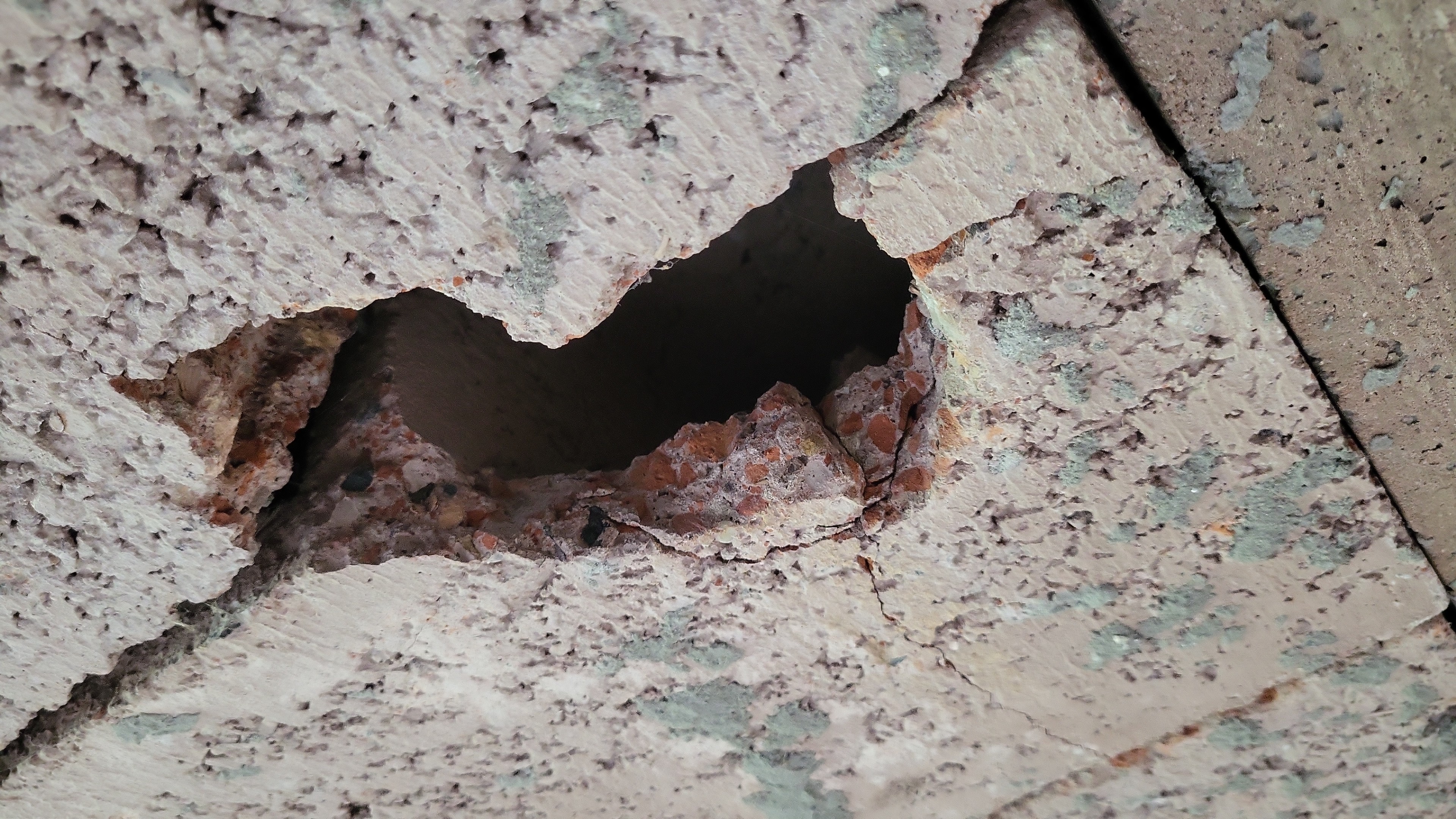

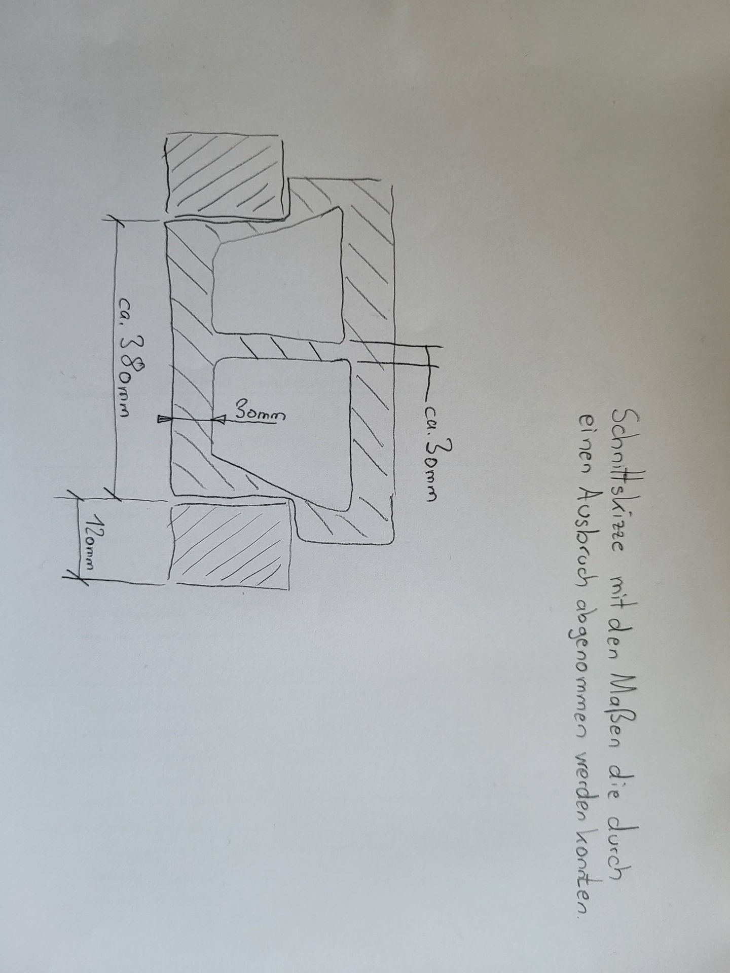

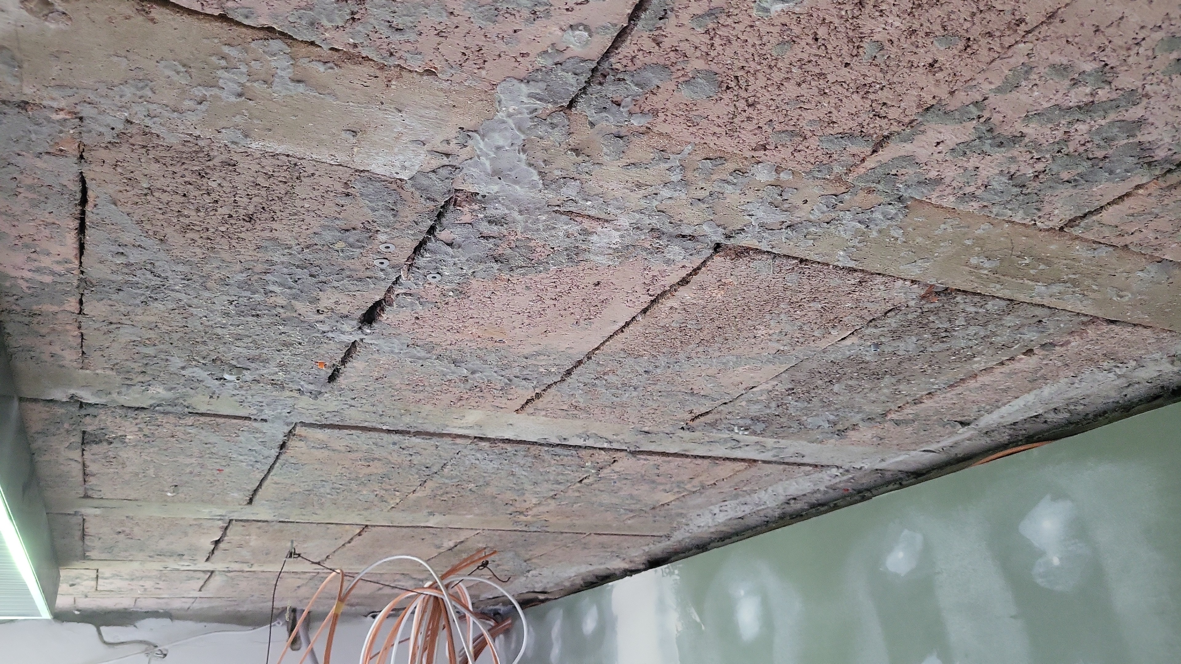

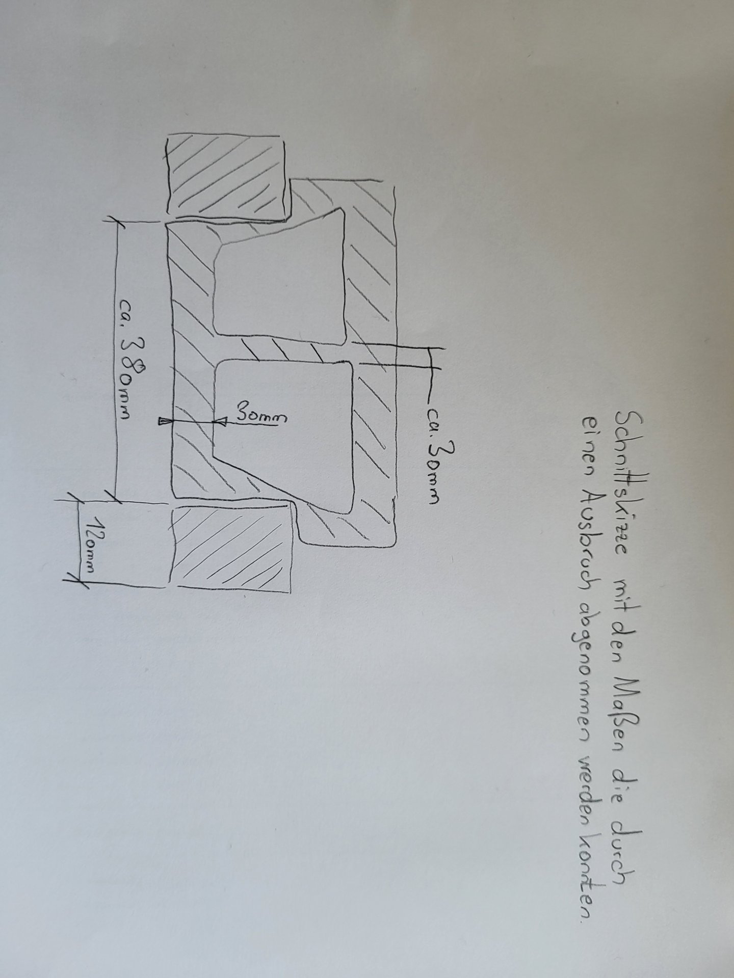

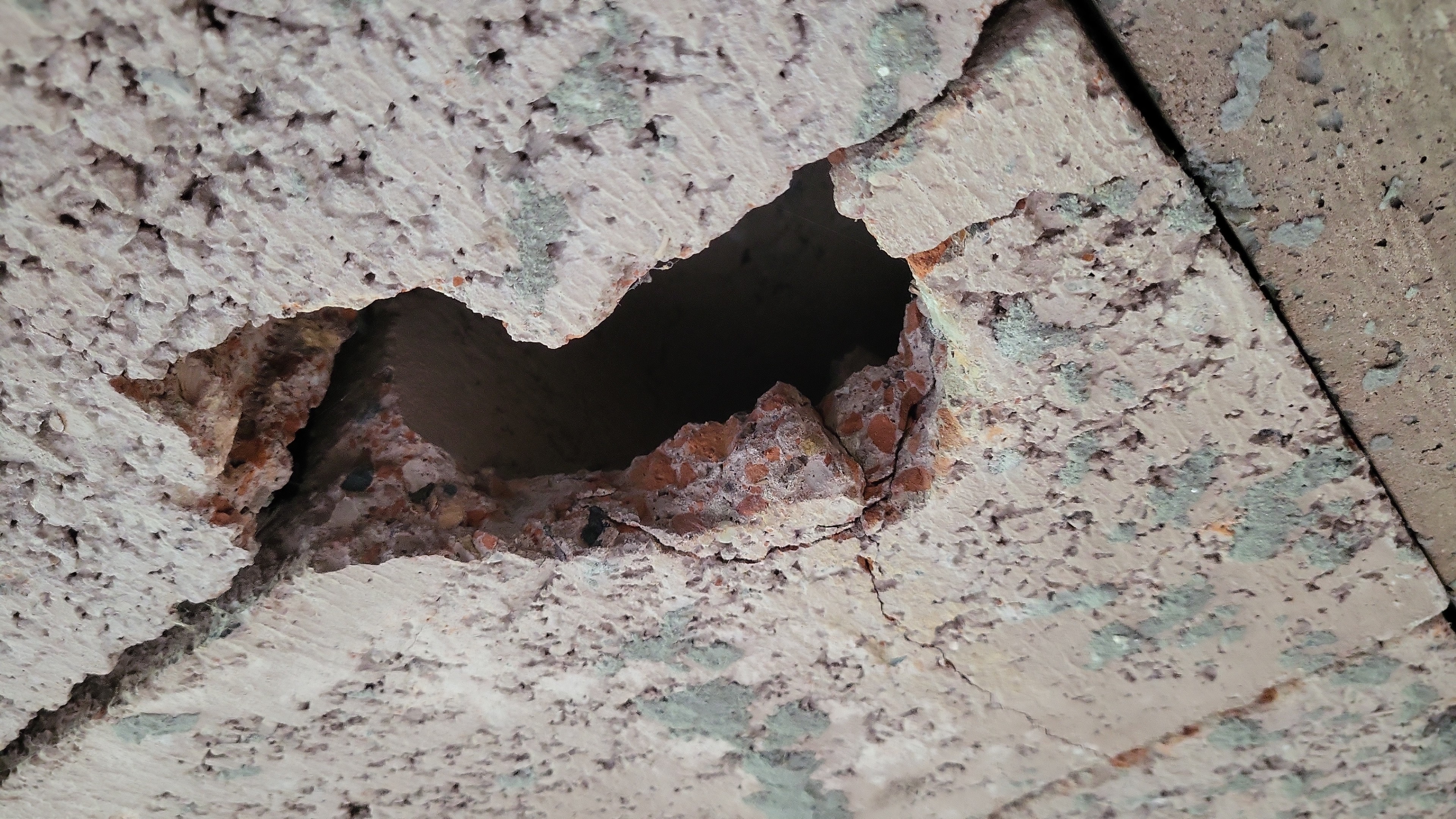

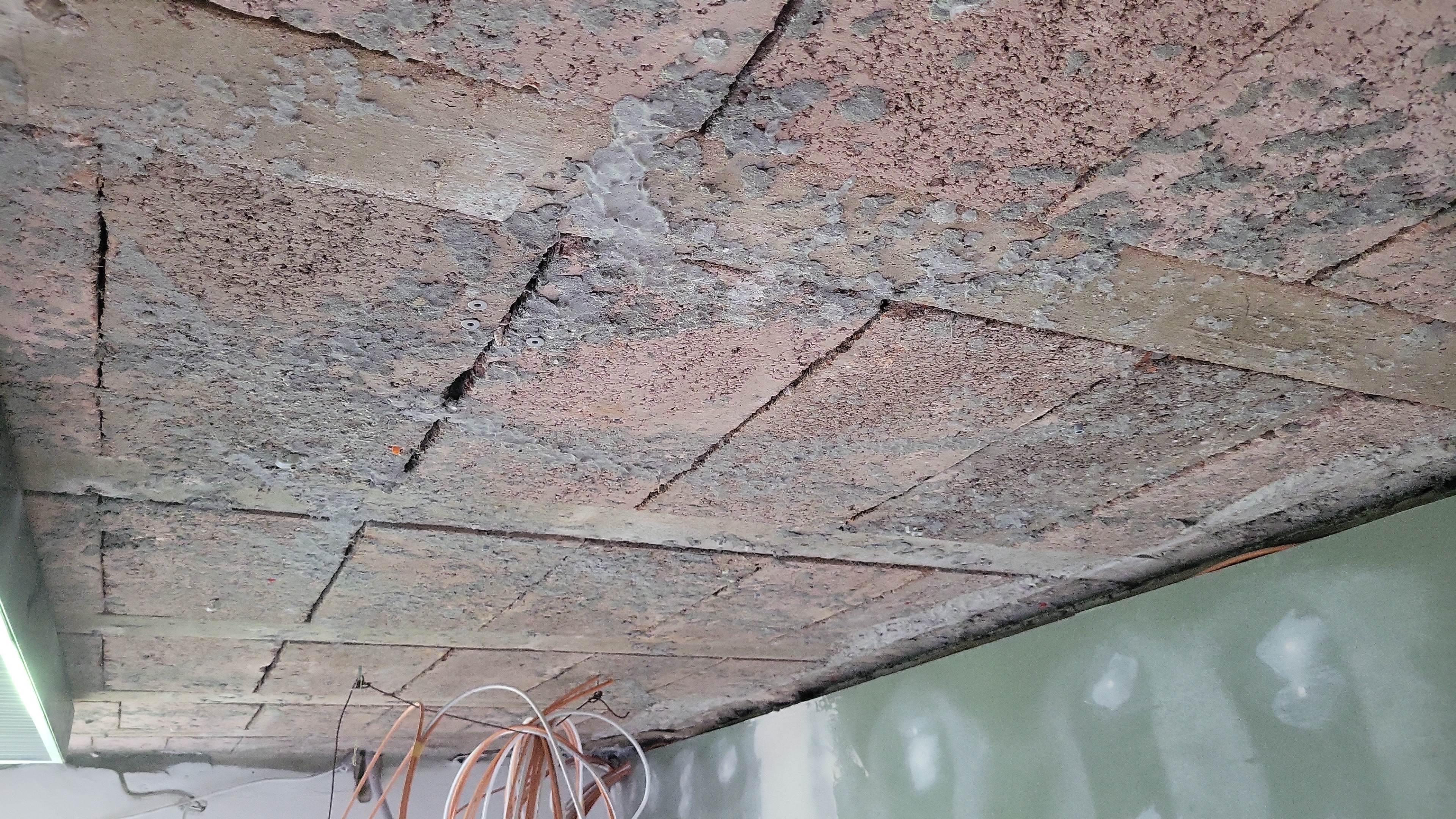

    Hi,
    ich möchte meine Kellerdecke mit Rigipsplatten abhängen. Das ganze möchte ich mit einer Konstruktion aus Knauf Trag & und Montageprofilen gestalten. UNser Haus ist Bj.1980 und über die exakt verbauten Komponenten liegt leider keine saubere Dokumentation mehr vor. Mein aktuelles Problem ist , dass ich meiner Decke nicht so recht traue, bzw. die Dübel die ich in dieser verwenden kann. Die Decke scheint aus stahlbwehrten Betonträgern zu bestehen zwischen die Doppelkammer-Holhblocksteine eingelegt wurden. An der einen oder anderen Stelle sin diese ausgebrochen gewesen, darum konnte ich überhaupt erst einmal grob ausmessen und einschätzen wie die Konstrktion der Steine von innen aussieht. Die Dübel möchte ich eigentlich definitiv in die Hohlblocksteine und nicht in die Träger setzen um die strukturelle Intigrität nicht zu gefährden. Ich habe mir bei Würth diese Dübel ( Würth Hohldeckenanker W-HD in Ø8) In deren Unterlagen wird aber immer von einem supertollen Beton ausgegangen. Die angehängten Bilder lassen aber eine andere Qualität erahnen. Ich bin nicht mal sicher ob das richtiger Beton oder irgendein Sondergedöns ist, da sehr sehr grobkörnig ( mit Laienworten). Sollte man hier auf ein anderes Dübelsystem setzen (vielleicht sogar Fischer Standard z.B. seitlich per Kraftschluss klemmen und nicht mit Knoten oder Verkeilen hinter dem Steg) Oder hat jemand generell schon mal in dieser Deckensorte gearbeitet?
    Vielen dank für Tipps und Hilfe im Voraus

    Moin,
    vielen Dank für eure Antworten.
    Der Vorbesitzer hatte in der Decke bei der ursprünglichen Abhängung (Holzunterkonstruktion mit Holzdeckenpaneelen) willkürlich überall einfach Dübel reingenagelt (Graue,Rote,Metallspreizdübel die man längs durchsteckt die sich dann quer stellen also eher für Rigipshohlräume etc.). Er hatte in die Hohlsteine und in die Träger reingebohrt. Das sieht halt eher nach völliger Ahnungslosigkeit aus. Hat aber trotzdem 40 Jahre gehalten.
    Die von mir genannten Würth-Dübel wurden mir von unserem Anwendungstechniker tatsächlich für Hohlsteindecken empfohlen. Allerdings werden in den technischen Beschreibungen immer gut gefertigten Betonsteinen ohne Risse gezeigt . Die Decke ist, wie auch den Bilder auch zu erkennen, oft rissig, der Beton (sofern das den wirklich welcher ist) sehr grobkörnig. Ich habe ein bisle Angst , dass die Metalldübel nicht genug "Spannübermaß" erzeugen um in dieser groben Körnung zu halten und nicht doch Kunststoffdübel gnädiger mit dem porösen Krams sind.
