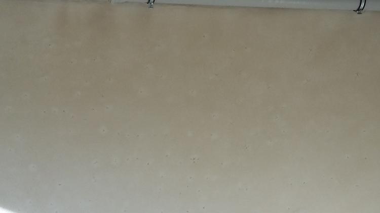

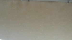

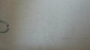

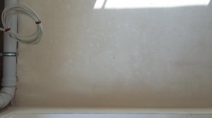

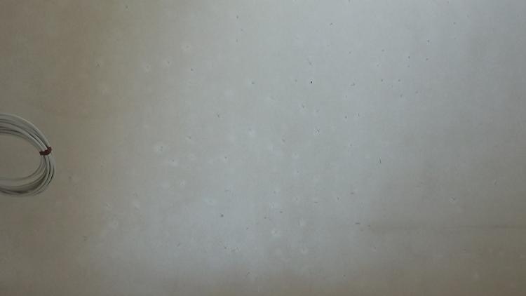

    ich hoffe mir kann jemand zu meinem Innenputz Problem weiterhelfen.
    Bei uns wurde letztes Jahr Angang Dezember ein Kalk Gips Putz eingebaut.
    Es hatte zu diesem Zeitpunkt keinen Frost, der Rohbau war sehr trocken.
    Die Weisse Wanne des Kellers ist im Juni betoniert worden.
    Beim Trocknen des Innenputzes ist nach wenigen Tagen aufgefallen, dass sich an dem aufgebrachten Putz der Innenwänden des Kellers sowohl an den Ziegel als auch an den Betonwänden 1€ große Flecken abzeichneten die bereits nach zwei Tagen strahlend weiß waren. Der Untergrund war ein typischer Grauton wie kurz nach dem Verputzen üblich.
    Ich habe einen Teil dieser Flecken mit einem weichen Bleistift markiert. Wenn man auf diese Flecken leichten Druck ausübt kann man bis zu der Betonwand/Ziegelwand durchdrücken. Wenn man mit dem Fingernagel leicht drüberzieht klingen die Stellen hohl.Es ist in allen Räumen das gleiche Bild.
    Während der Putzarbeiten ist der Verputzfirma das Material ausgegangen und es müsste das Silo neu gefüllt werden.
    Laut Verputzfirma ist vermutlich eine fehlerhafte Mischung des Materials die Ursache.
    Die Firma hat zugesichert den Mangel zu beheben, möchte aber keine Angaben dazu machen wie.
    Nun zu meiner Frage bei der mir hoffentlich jmd. weiterhelfen kann:
    Ist die Mangelursache plausibel?
    Ist eine Mängelbeseitigung ohne komplettes Entfernen und Neu-Aufbringen überhaupt möglich?
    Ich stelle es mir schwierig vor die Hohlstellen alle zu finden. Ich konnte ja nicht alle markieren und zudem sind es so viele das nicht viele intakte Stellen an den Wänden vorhanden sind. Außerdem stellt sich für mich die Frage ob neuer Putz dann überhaupt auf Dauer in den Hohlstellen hält und nicht nach ein paar Jahren raus bricht/fällt.
    Ich habe Fotos von einer Wand angehängt
    Vielen Dank!
