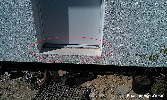

    Vielleicht wisst ihr auch wie ich Granit mit Styropor verkleben kann?
    Habe mir aus Granit eine kleine "Stufe" gebaut für meine Tür zur Garage weil ich nicht auf das WDVS treten möchte.
    Denke durch das Granit kann ich die Last ganz gut verteilen. Nur muss ich diese auch irgendwie verkleben.
    In meiner Galerie seht ihr den Tresen und auch die "Stufe"

    Für den Granit - :Baumurks
    Der gehört auf eine Unterkonstruktion, die die Lasten ableiten kann.

    Jep das mag sein dass das Baumurks ist, hab ich selber gemacht, die Tür war nämlich vorher nicht da ;)
    Aber dann vergesst mal lieber die Frage zum Granit, DIY ist ja hier verboten. :yikes

    Sorry, aber wenn du da Granit aufklebst wird dir das komplette Styropor belastet und bricht irgendwann nach unten weg und der Putz reißt sowieso...

    ich kann aber nicht vermeiden das da jemand drauf latscht, wie man sieht wurde es auch schon des öfteren als Stufe benutzt.
    Meine Frau tritt da täglich mehrfach drauf.
    Wie kann ich das jetzt bautechnisch einwandfrei lösen?
    Ich hät als Laie gesagt, ich bohre von oben zwei Löcher rein und stecke da eine Gewindestange mit Auflage zum Boden durch.

    so etwas möchte ich lieber nicht wissen. irgendwann hast du wdvs durchtrampelt, es bricht und reisst nach unten weg - einschließlich granit.
