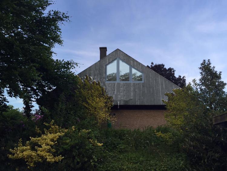

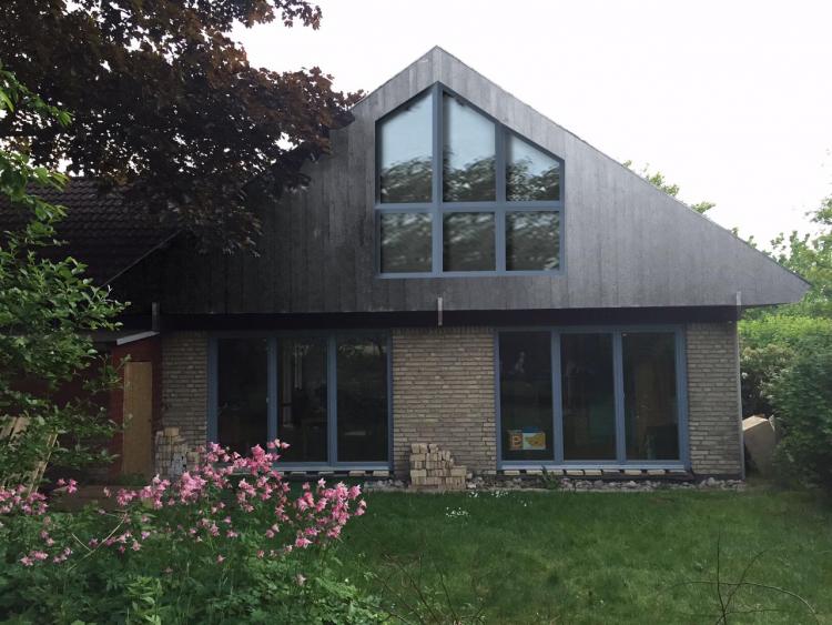

    ich hätte gerne ein paar Meinungen und Ideen zum Thema Fenster. Wir wollen die Fenster in unserer oben Etage erneuern und haben dazu am Computer folgende Entwürfe erstellt: (siehe Fotos).
    Die Farbe der Fenster im Untergeschoss ist RAL7046 (Telegrau 2) und es wäre natürlich schön, diese Farbe im Obergeschoss fortsetzen zu können. Unten sind alle Fenster aus Holz.
    Nun stellt sich uns die Frage: Nehmen wir oben Kunsttoffenster aus Kostengründen, die kommen dann jedoch nicht in der richtigen Farbe sondern erstmal in weiß und man müsste sie lackieren (Schweinkram? Oder geht das ganz gut?).
    Oder Holzfenster, die kommen in der richtigen Farbe, haben die bessere Haptik und kosten ein Vermögen :-(
    Und ja, ich weiß, dass man Kunststofffenster auch in Sonderfarben bekommt (dies aber erst bei einer größeren Fenster-Anzahl oder mit enormen Aufpreis).
    Freue mich über jeglichen Input!!!

    Kunststofffenster kannst Du in RAL Farben haben. Über Alu Schale, Folie, Acrylcolor.
    Wieso Holzfenster direkt in der richigen Farbe kommen, verstehe ich nicht....
  3. Taipan
    Taipan
    12.10.2011
    5.673
    in einem Haus
    Weil der Fensterbauer den Eimer RAL7046 nimmt, wenn er die Dickschicht aufträgt.
    Ich würde die Kunststoffenster in RAL7046 vom Hersteller foliert nehmen. dürfte dann immer noch billiger sein als die Holzfenster und vor allem: Nachhaltiger.

    1.) Kunststoff-Folierung RAL 7046 ist nicht gleich Holzlackierung RAL 7046. Das ist nicht exakt der selbe Farbton, da anderes Material und anderes Verfahren.
    Auch die Farbechtheit wirkt sich auf die Dauer anders aus. Holz kannst du nachstreichen, die Folie nicht.
    2.) Holzfenster kannst du in jeder RAL-Farbe von allen Herstellern haben, die Farbe kann man ja mischen. Von mir aus sollen die gängigsten Farben im Grundpreis dabei sein, und wenn du RAL 4009 Pastellviolett haben willst, kostet das halt ein bisschen Aufpreis ...
    Aber beim PVC-Fenster geht das nicht, dass du sagst: "Ich hätte gerne die Folierung in RAL 7046 Telegrau 2"! und dir jeder das anbieten kann. Die Profile werden zugekauft, und die Profilhersteller haben eben ihre 7, 10, 20 oder wieviel auch immer Folienfarben, darunter zB 3 bis 6 Grautöne.
    Was ich damit sagen: Bei jeder Firma bekommst du diese Farbe nicht. Da musst du schon eine finden, die das im Programm hat, und dann ausschließlich aufgrund der Farbe den Hersteller wählen. Im blödesten Fall ist das dann ein schlechtes Fensterprofil mit schlechten Beschlägen, schlechter Dichtungslösung, usw.
    Was mich zu Punkt 3 bringt:
    3.) Du hast zwar keine Größen gepostet, aber wenn man sich deine Elemente im Erdgeschoß anschaut, und dann den Zubau im Obergeschoß, dann ist das dort oben gute 3 Meter breit und 3 Meter 30 hoch (?).
    So ein Riesen-Element mit dem statisch schlechtesten Profil (nämlich Plastik) zu realisieren, und dann noch außen in einer halbwegs dunklen Farbe zu nehmen (was einen möglichen Verzug noch weiter begünstigt), ist schon sehr gewagt.
    Das wird wenn dann eh nur mit Statik-Lisenen und/oder Dehn-Kopplungen funktionieren, aber das muss sich der Anbieter im Detail anschauen. Auf jeden Fall haut dir sowas ein bisschen die Optik zusammen, da du mit mehr Rahmen und weniger Glaseinteil rechnen musst, als du da eingezeichnet hast.

    Ich tendiere mittlerweile zu Holz, auf so einer großen Fensterfläche hat das Material an sich ja schon eine Wirkung - aber das ist sicher Geschmacksachen. Als Sonnenschutz dachte ich an 6 Plissees von Innen?
