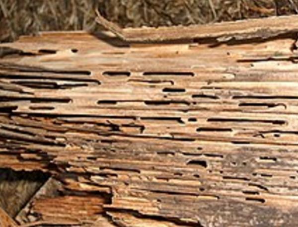

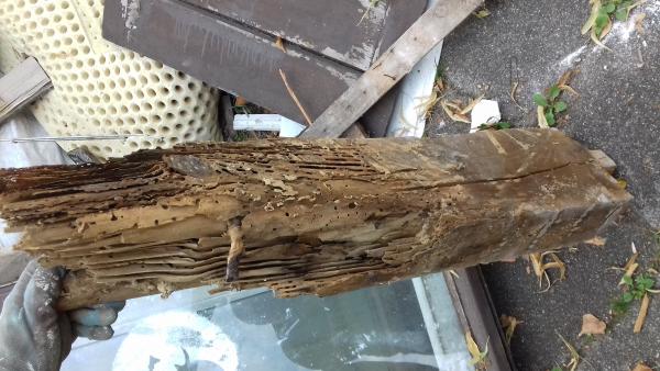

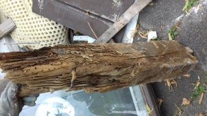

    die Decke eines Badezimmers wurde geöffnet, und der Balken der u.A. zum Vorschein kam, sieht nicht mehr ganz gut aus ;). Kann jemand erkennen, welches Tier für so ein Schadensbild zuständig sein kann?

    je nach Schädlingsart weiß man aber wie man vorgehen muss, um ihn loszuwerden. Und die Löcher von Holzwürmern die ich kenne sind wesentlich kleiner.

    Das ist Ameisenbefall, leider geht dem Ameisenbefall meist hohe Feuchtigkeit oder ein Pilz vorraus, so das die Ursachensuche prorität haben sollte

    sieht nach Termiten aus

    Ja, genau so sieht ein Holz bei mir im Garten aus, welches schon viele Jahre von Ameisen angeknabbert wird.
    Das Holz liegt aber direkt auf dem Boden und wird auch ab und zu von Regen erwischt.
    Unterm Dach sowas :yikes

    Termiten komen in unseren Breiten allerdings eher selten bis gar nicht vor. Bei Ameisenbefall allerdings habe ich dieses Schadbild schon häufiger gesehen
