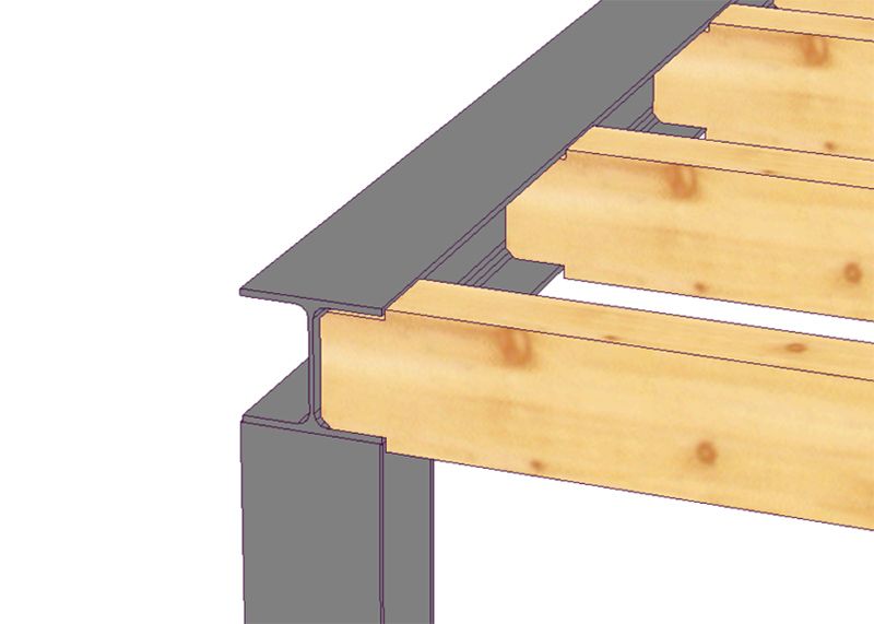

    wir starten gerade eine Kernsanierung und benötigen den ein oder anderen Unterzeug.
    Kann man die Holzbalken in Stahlträger legen (siehe Bild) um sich den Unterzug in die Decke zu ziehen?
    Natürlich wird das mein Statiker am Ende entscheiden müssen. Mir geht es erstmal nur um die Idee, ob die Konstruktion so generell möglich ist.
    Danke und viele Grüße
    Dorian

    Ist eine übliche Konstruktion. Wo soll das Problem sein?

    keine Ahnung. Weil mir sowohl Architekt als auch Zimmermann immer einen massiven Unterzug/Stahlträger in die Räume knallen wollen.
    Aber wenn das wirklich üblich ist, dann sollte das ja kein Problem sein. Danke!

    Nur weil das eine durchaus übliche Konstruktion ist, heißt das leider noch nicht, das diese auch immer und überall funktioniert. Es könnte z.B. sein, dass die Auflagerfläche auf dem Flansch nicht ausreicht bzw. nur mit einem sehr breiten Träger realisierbar ist. Oder die Balken laufen ursprünglich über der Auflagerwand durch und müssten geteilt werden, dadurch ändert sich das Tragverhalten grundlegend.
    Teile Architekt und Statiker deinen Wunsch mit, aber sei darauf gefasst, dass das (sofern grundsätzlich machbar) durchaus erhebliche Mehrkosten wegen weiterer erforderlicher Aufwände bedeuten kann.

    In eine bestehende Decke kann man das so aber nicht ohne Weiteres einbauen.

    Der Einbau ist hier wohl das schwierigste. In eine Bestandsdecke ist sowas nur mit viel Mühe und Vorbereitung möglich.
    falls die Balken und der Träger mit den richtigen Querschnitten modelliert sind sollte das passen. Es ist nur darauf zu achten, dass die Balken genug Auflager haben und nicht extrem viel rausgeschnitten wird. 1cm Beidseitig wie es modelliert ist macht nichts.
    Grundsätzlich gilt immer oben Ausklinken ist statisch viel besser als unten.
