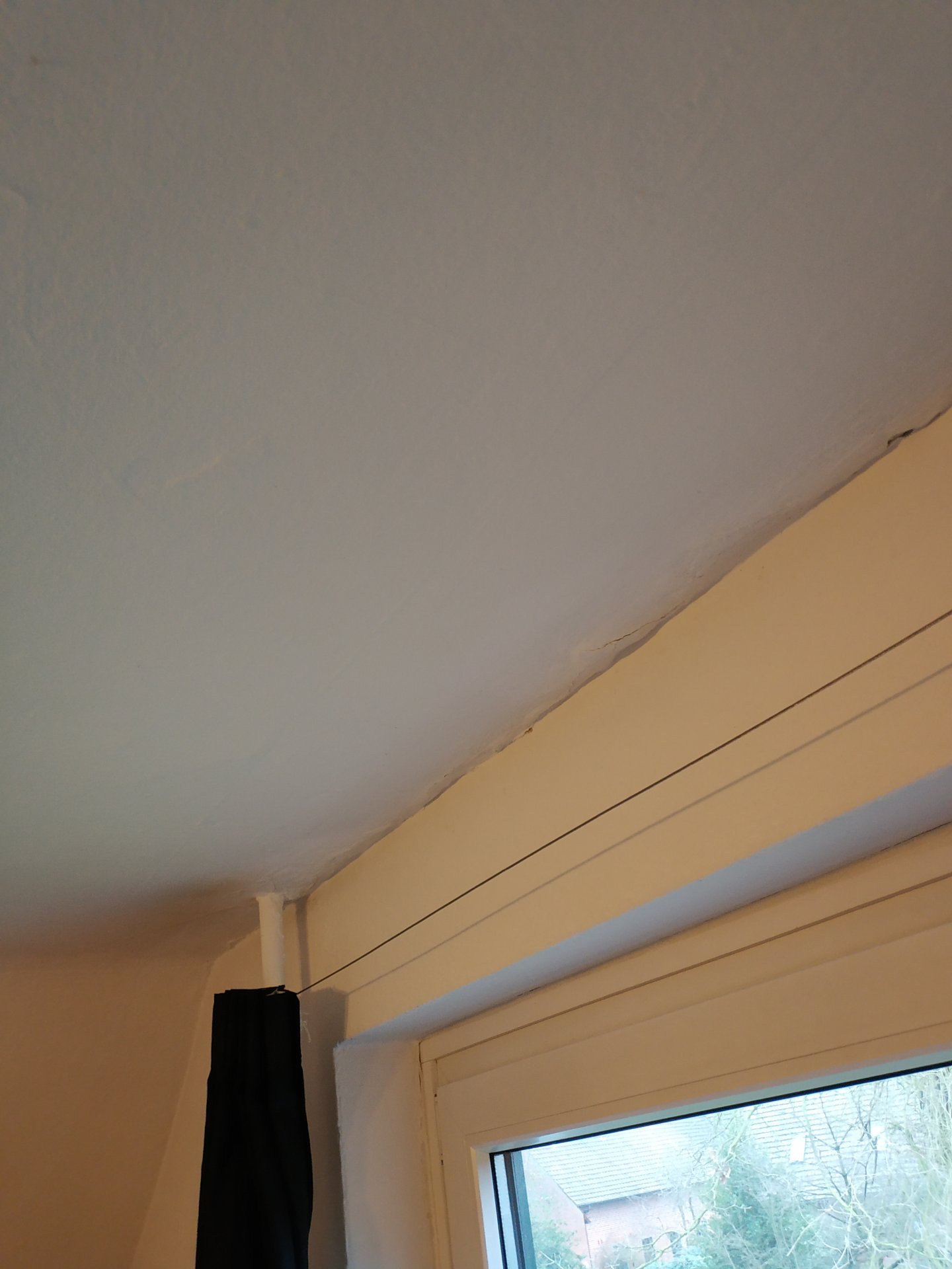

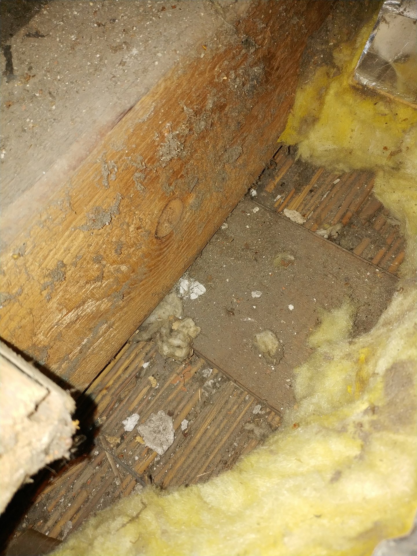

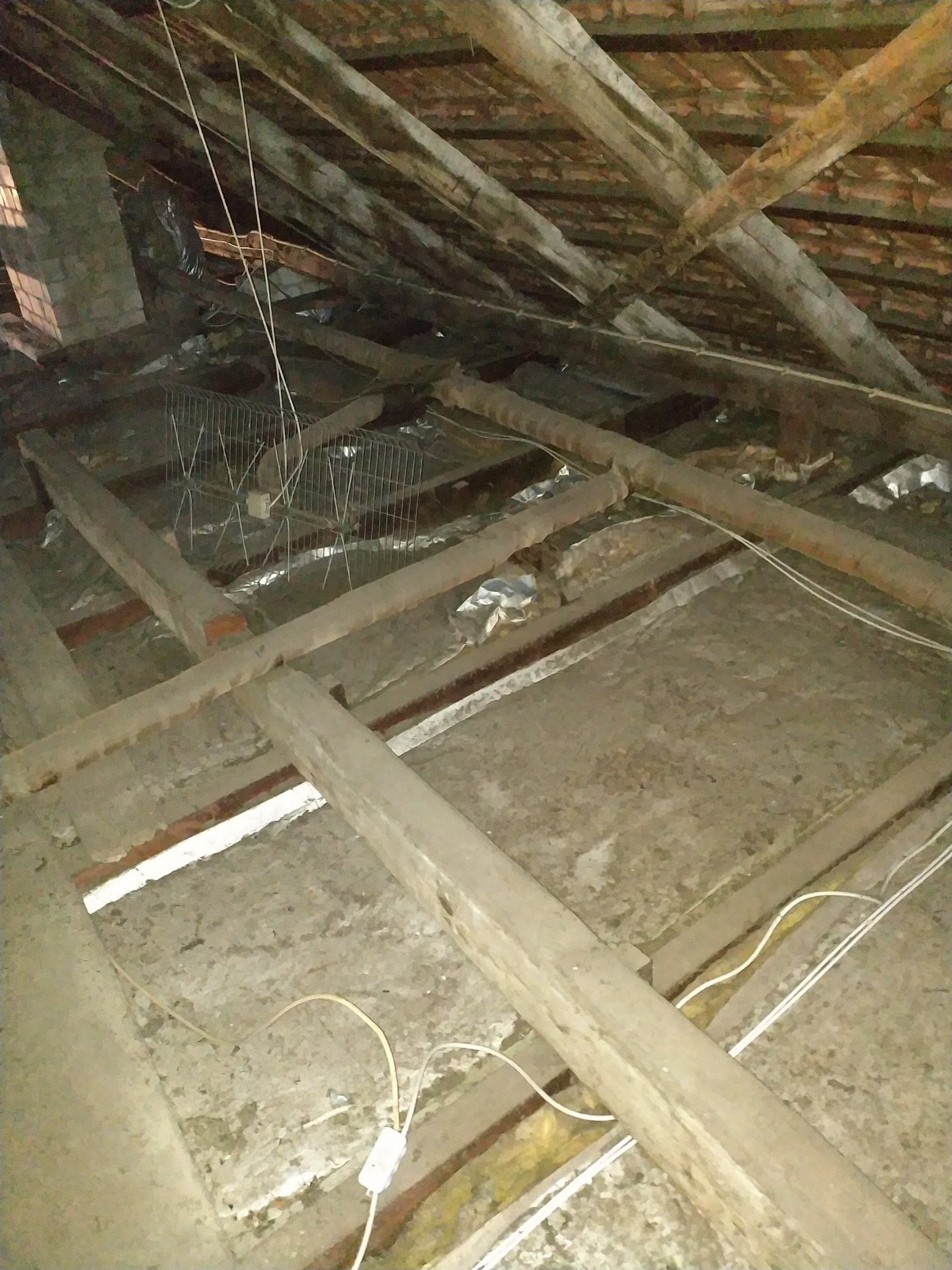

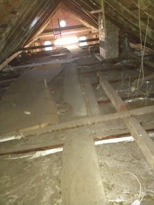

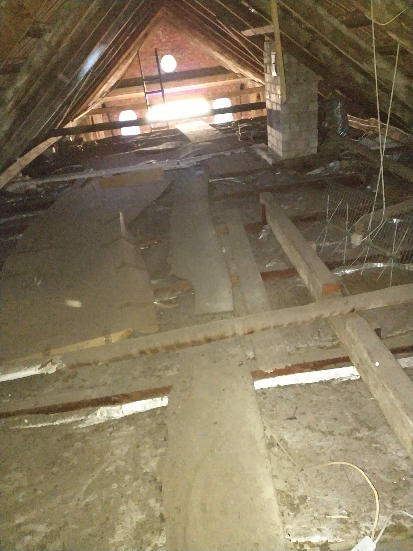

    ich wohne in einer Dachgeschoßwohnung, über der sich noch ein Dachboden und ein ungedämmtes Dach befindet. Leider senkt sich die Decke immer weiter ab und ich mache mir Gedanken, wie man diese am besten einfach aber trotzdem vernünftig erneuern kann. Schön wäre es, wenn sich dadurch auch noch die Heizkosten reduzieren würden.
    Die Decke ist folgendermaßen von unten nach oben aufgebaut:
    - Tapete oder Farbe
    - Putz (1cm)
    - Schilfrohr oder Bambusplatten an Brettern vernagelt
    - Deckenbalken
    - zwischen den Balken liegt Wolle
    Meine Gedanken waren bisher:-
    - abhängen (macht aus meiner Sicht nicht viel Sinn, da die Raumhöhe momentan nur bei maximal 2,40 Metern liegt)
    - alte Decke komplett raus und mit Gibskartonplatten eine neue Konstruktion bauen. Sollte ich hier die Dämmung verändern oder erneuen? Muss ich eine Dampfbremse verbauen?
    - nur den Putz entfernen und dann mit Gibskartonplatten eine neue Konstruktion bauen. Sollte ich hier die Dämmung verändern oder erneuen? Muss ich eine Dampfbremse verbauen?
    - alles so lassen wie es ist und das Problem auf später verschieben?
    Beim Haus selbst steht irgendwann eine Erneuerung/Dämmung des Daches an. Das kann aber noch 10 Jahre dauern.
    Ich habe ein paar Fotos angehangen. Falls noch weitere Fotos benötigt werden, kann ich diese gerne machen?
    Vielen Dank für Eure Ratschläge!
    MFG,
    Heco84
    IMG_20180126_160005_1.jpg IMG_20180126_160250.jpg IMG_20180126_160309.jpg IMG_20180126_160746_HHT.jpg

    d.h. hält mechanisch nicht mehr oben?
    -> warum: sind die nägel und drähte der Schilfschicht ab? oder sind die Bretter 'unter den Holzbalken' teilweise verrottet? du könntest höchstens eine 3Schicht-Holzplatte drunterbauen, d.h. etwas steifes. (Decke kommt nicht weiter runter, sehr mässiger Isolationsgewinn). Dies wäre eine provisorische Lösung.
    falls du was neues machen kannst, muss natürlich alles runter. In dem Fall bietet es sich an, den Dachboden gleich mit-auszubauen. Gewinnt Platz und du musst nur einmal anfangen mit Renovierungsarbeiten....

    Die Bretter sind nicht verrottet. Ich vermute,dass auch die Balken Durchbiegen und zudem die Schilfmatten auch nicht mehr an allen Punkten fest sind.
    Eine Holzplatte möchte ich da nicht drunter schrauben.
    Wie sollte ich den Neuaufbau machen, wenn ich die alte Decke rausnehme und den Dachboden nicht ausbaue? Sollte ich hier die Dämmung verändern oder erneuen? Muss ich eine Dampfbremse verbauen?

    sehe ich auch so. es ist wohl das Schilf/+Gipszeug was sich "immer weiter absenkt"'..
    # ein bisschen 'durchängen' werden die Balken allerdings, kommt auf Querschnitt und Länge an.. und hier sind wir beim Thema:
    -> wenn Ihr eine spätere Nutzung als Lager/Dachboden vorhabt, wäre es sinnvoll, dies JETZT durchzurechnen, um zu wissen, ob man die Balken dann wechseln muss oder nicht. Wenn diese nämlich 'nur' als untere Verbindung "auf Zug"(Dreieck) der beiden Dachhälften eingebaut waren, sind es eigentlich keine tragfähigen 'Deckebalken' und auch keine 'Bodenbalken'.
    dampfbremse beim beschriebenen aufbau nicht sinnvoll.
    Die Balken werden Dir Entscheidungshilfe geben:
    Fall1, sind ordentlich dimensioniert, d.h. DachBoden war beim Hausbau schon vorgesehen. -> man kann von unten einen zusätzlichen 'Unterzug' (unter jeden Balken) anschrauben lassen(Schraubenanordnung bitte nach Norm ausführen! ). Dies gibt den Balken mit ein paar cm mehr Höhe wesentlich mehr Steifheit und auch mehr Tragfähigkeit.
    Fall2, viel zu schwach um tragen zu können -> d.h. Ihr braucht Balken mit höherem Querschnitt.. (zusätzlich oder ersetzend)
    .. die Isolierung dann wieder zwischen die Balken auffüllen.
    wirksamer wird diese Isolierung, wenn man z.B. noch platten-förmige Isolierung flächig verlegt. z.B. relativ steife (Holzweichfaser)Dämmplatte o.a.
    -> falls später darauf Platte/Boden verlegt werden soll, müssen diese dann gleich druckstabil sein.
    so ein schwimmender Boden hilft dann auch für Schallschutz.
    auf den Bildern ist ja auch noch dieser querliegende Trägerbalken drin. dieser überbrückt wahrscheinlich zwischen zwei tragenden Wänden oder Ständern, da für die 'Deckenbalken' die Spannweite zu gross wurde. -> Diesen sollte man in die Rechung miteinbeziehen !
    wenn er bleibt oder wieder so eingebaut werden soll (das spart dann Holz an den Deckebalken. kann natürlich auch einen anderen Sinn haben, dies kann man auf den Fotos so nicht sehen. man bräuchte auch die Wände.) -> nur wenn 'simpler' Dachboden zum Sachen lagern, da dieser Träger dann ja immer noch über den Boden rausragt. -> d.h. wenn der Dachboden zur Wohnfläche werden soll ist es besser, die neuen Deckebalken so dimensionieren zu lassen, dass sie diesen Träger mit-ersetzen, oder Träger unter die Balken..
    Decke von unten: es git mehrere Lösungen, der Gipsputz muss in jedem Fall weg.
    Die alte Wolle (und die Schilfträger) am besten auch raus. es ist sehr unbequem, dieses Zeug (2mal) handzuhaben oder wiederzuverwenden.. also besser mit geeigneter Schutzkleidung in grosse Säcke packen und 1x weg damit.. bannt auch juckende Stäube aus dem Haus.
    wenn doch drin bleibt, neue Struktur von unten neu befestigen, (Latten, Bretter, Gipsplattenrahmen o.a.), dann neue (Sicht)decke.
    Ich würde das aber wenns irgend geht nicht einfach so drin lassen wollen.
