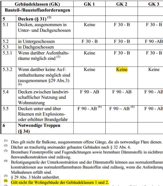

    Ich nochmal bzgl. Brandschutz. Ich habe gerade in unserer LBO nachgeschaut :bef1021: (Mmh. Wäre schön, wenn der Smiley nicht so unfreundlich gucken würde) . Unser Haus fällt in Gebäudeklasse 2. Im Anhang gibt es eine Tabelle, welche die Anforderungen an den Brandschutz angibt. Dort steht:
    Wenn ich das richtig lese (gelb markierter Text), dann bestehen für unseren Fall keine besonderen Anforderungen bzgl. Brandschutz.
    Ich sag's mal so: Wenn es sich mit moderatem Aufwand bewerkstelligen lässt, würde ich trotzdem versuchen, einen bestimmten Brandschutz hinzubekommen. Aber ich wollte jetzt nicht die Deckenbalken rausreißen und gegen eine Betondecke ersetzen. Gibt es einfache Methoden, mit denen ich den Brandschutz etwas verbessern kann? Wogegen könnte ich z.B. die vorhandenen Bretter ersetzen, die vom Brandverhalten jenseits von Gut und Böse sein dürften? Könnte ich beim Aufdoppeln der Balken etwas tun?
