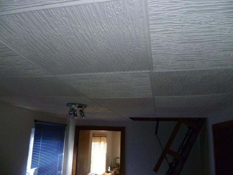

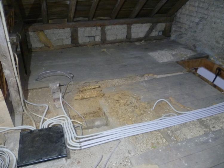

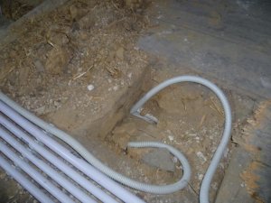

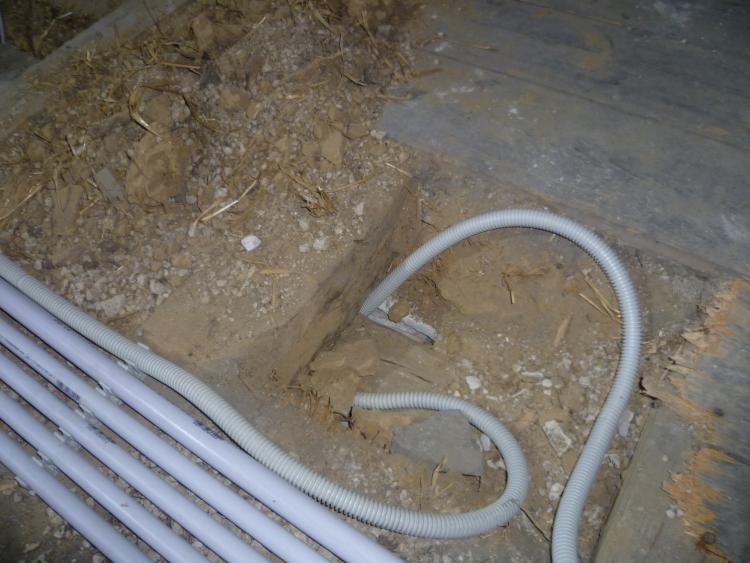

    Ich habe vom aktuellen Zustand ein Paar Fotos angehangen.
    Da das Haus (Wiederaufbau nach 2. WK) von der Elektroinstallation her nicht mehr auf dem Stand der Zeit war, habe ich diese erneuert und musste den Weg über den Dachboden gehen.
    Dabei stellte ich fest, dass die vorhandenen Dielen vom Holzwurm befallen sind. Daher soll der alte Boden raus und ein neuer Rauhspund darauf verlegt werden, die Balken, wie auch der neue Boden werden mit Borax als Prophylaxe behandelt.
    Die Unebenheit der Decke ist denke ich auf den Bildern zu sehen. Geplant ist, die alten Dielen herauszunehmen, 60/40 Balken quer zu den Balken auszurichten, mit Perlite aufzufüllen und neuen Rauhspund (NuF) zu verschrauben.
    Von unten ist die Decke auch sehr uneben und mit Styropor Platten verkleidet. Da der Fehlboden noch einen guten Eindruck macht, wird die alte Decke von unten abgerissen, eine Querlattung mit Direktabhängern angebracht und darauf Gipskarton Platten. Tapezieren, Streichen, Fertig.

    Es gibt einiges was gegen Deinen Plan spricht. Es beginnt mit DIY nach festgestellten Befall durch Holzzerstörer. Solange Blindboden und Einschub noch vorhanden sind kann niemand einen Holschutz eingebracht haben. Außerdem gibt es KEIN zugelassenes mittelchen das an Privatleute verkauft wird.

    der Befall beschränkt sich auf die alten Holzbohlen. Diese werden schlichtweg entfernt und durch o.g. Maßnahmen erneuert.
    Der Holzschutz wurde ja auch noch nicht eingebracht
