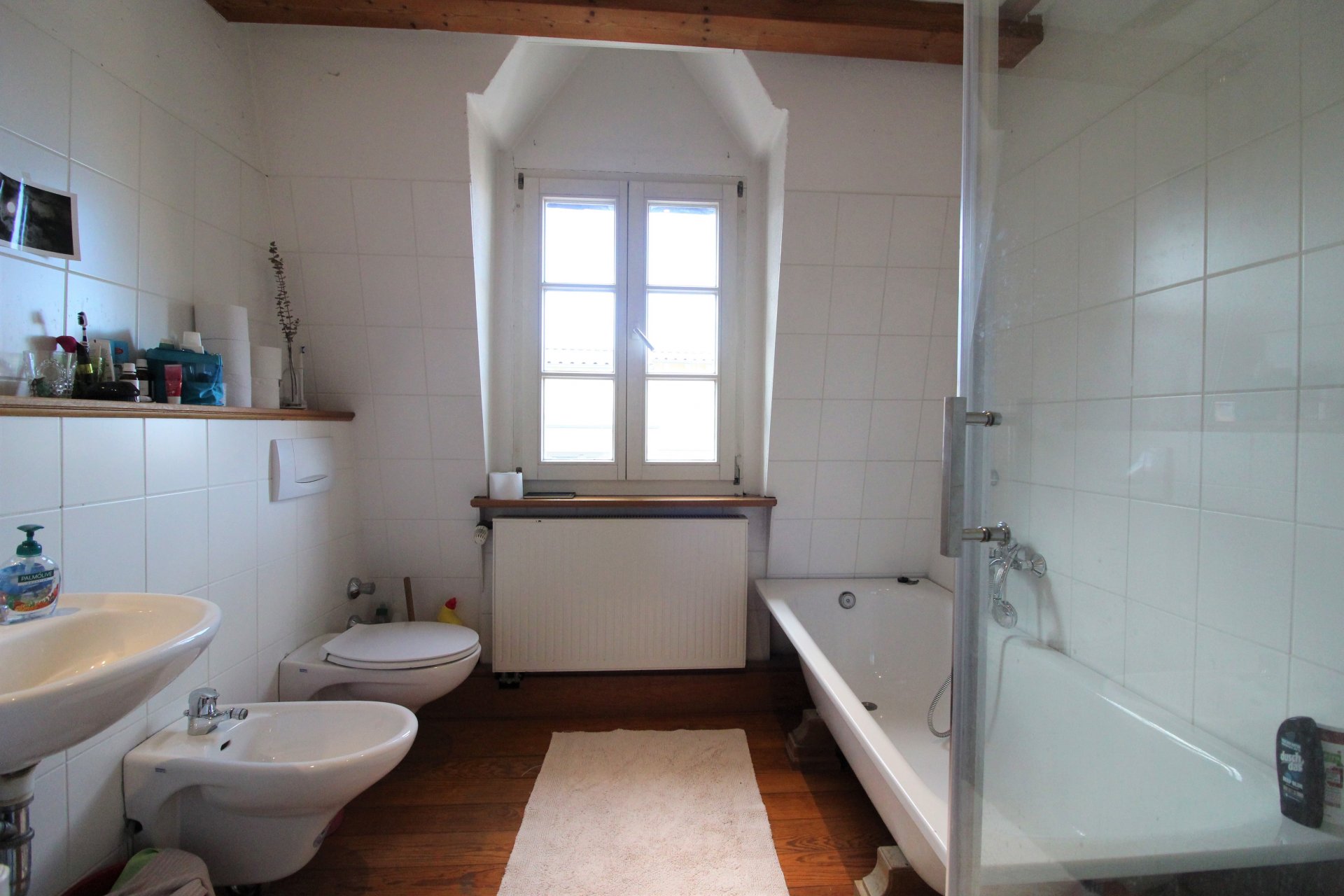

    Nabend zusammen
    Wir haben vor ca. 5jahren ein haus gekauft. Das Bad im 1.og brauchten wir nicht sanieren da es Ende der 90er gemacht wurde. Wir wissen dass das Bad auf einer Holzbalkendecke steht.wie der Aufbau ist, kann ich aber nicht sagen, da wir das Bad so gelassen haben. Es liegt ein PVC Boden drauf. Von Fliesen wurde uns damals abgeraten weil es vielleicht zu schwer werden könnte.
    In letzte Zeit haben wir festgestellt das der Boden zur Außenwand sehr stark knarrt, wenn wir drauf laufen. Dort steht auch die Wanne und das Klo. Spanplatten vermuten wir nicht unter dem PVC, da es schon teilweise sehr wellig ist.
    Ist das knarren ein Zeichen dafür dass die Balken morsch werden? Bzw. Was gibt es für Anzeichen das man diese Mal kontrollieren lassen sollte? Was für eine Firma kommt dafür in Frage?
    Gruß Ellen

    Hallo Ellen,
    Du kannst noch ein Foto der betreffenden Stelle aufnehmen
    Ich würde zuerst einmal auf Undichtigkeiten hin untersuchen.
    Plötzlich erstmalig auftretendes Knarren könnte darauf hindeuten
    dass sich Holzdielen zB durch Feuchtigkeit ausgedehnt haben,
    sich dadurch die Nägel lockern und in der Folge der Boden zu knarren anfängt.
    Das kann aber schon durch Änderungen der Luftfeuchtigkeit, stärkeres Heizen,
    normale Belastunge etc passieren.
    Knarren allein ist kein Indiz für statische Mängel- das wären zB Senkungen, größere Durchbiegungen etc
    PVC im Bad würde ich ohnehin nur akzeptieren, wenn darunter die Feuchtigkeitsabdichtung einwandfrei hergestellt wurde.
    Ob die Decke besser von oben und unten untersucht werden kann hängt von den örtlichen Verhältnissen ab.
    Für Untersuchungen und ggf Reparatur von Holzdecken wären am ehesten Zimmerleute zuständig.
    Das abgebildete Bad hat nur einen Boden aus geölten Pitchpine-Dielen auf Holzbalkendecke-ohne jede Abdichtung
    und besteht seit 25 Jahren in einer Mietswohnung.
    Bei Badneuinstallation sind bei Holzbalkendecken einige Bedingungen zu beachten
