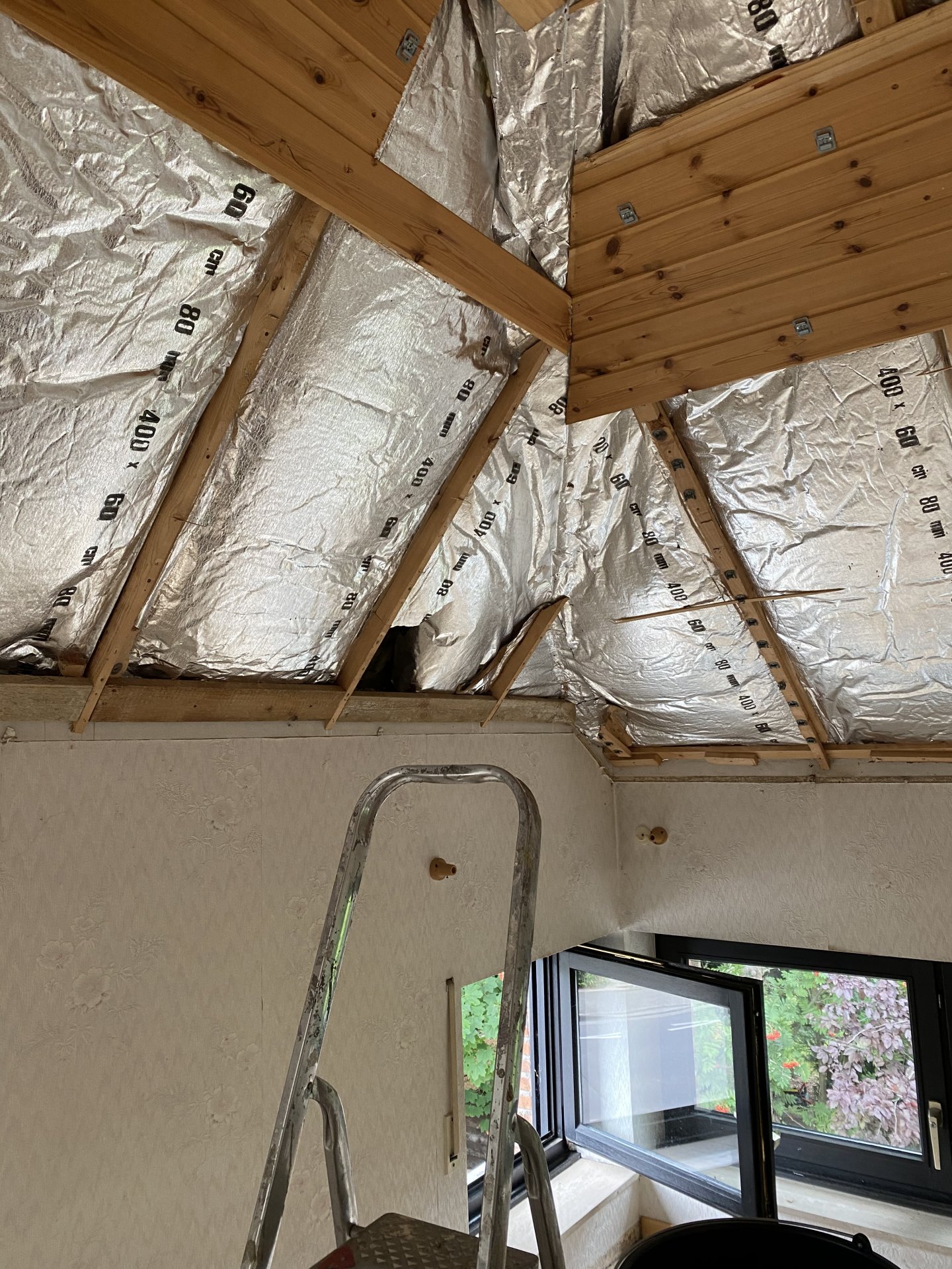

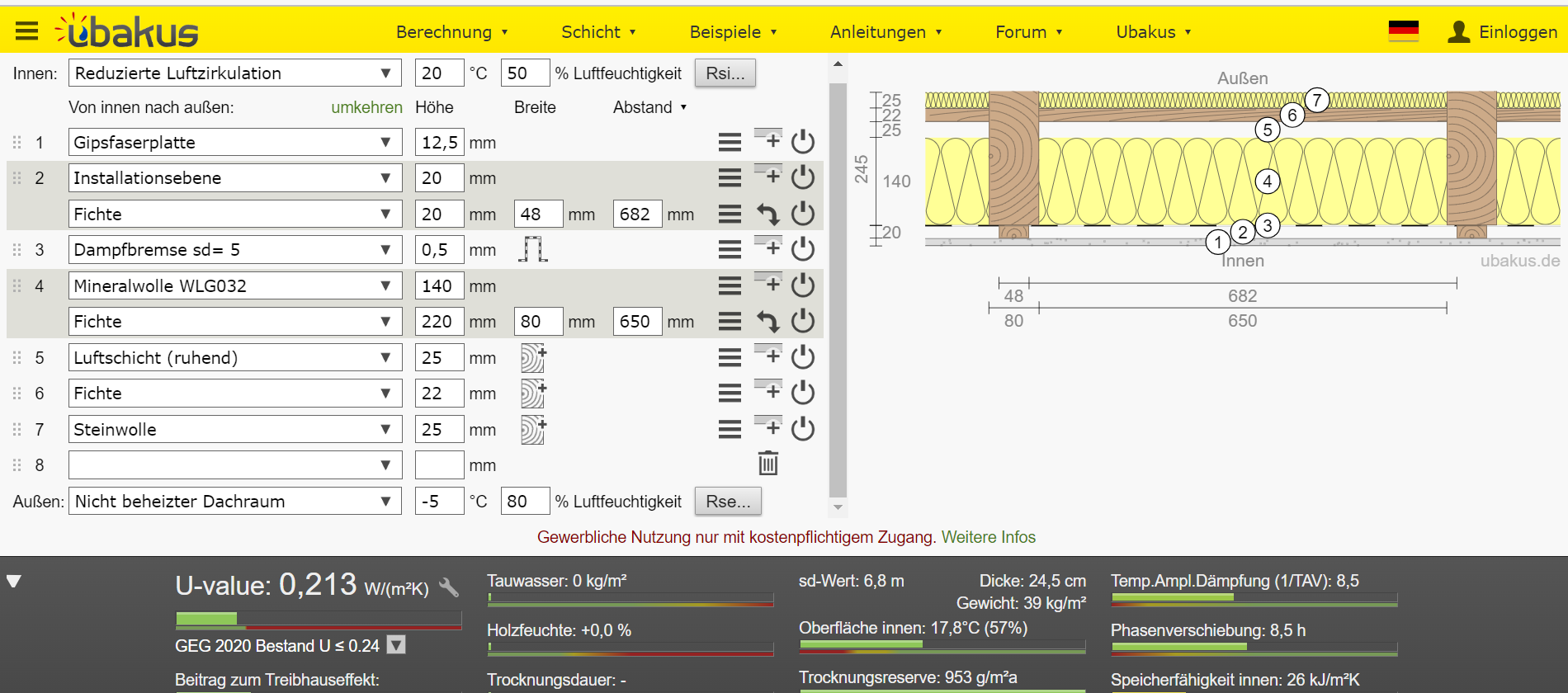

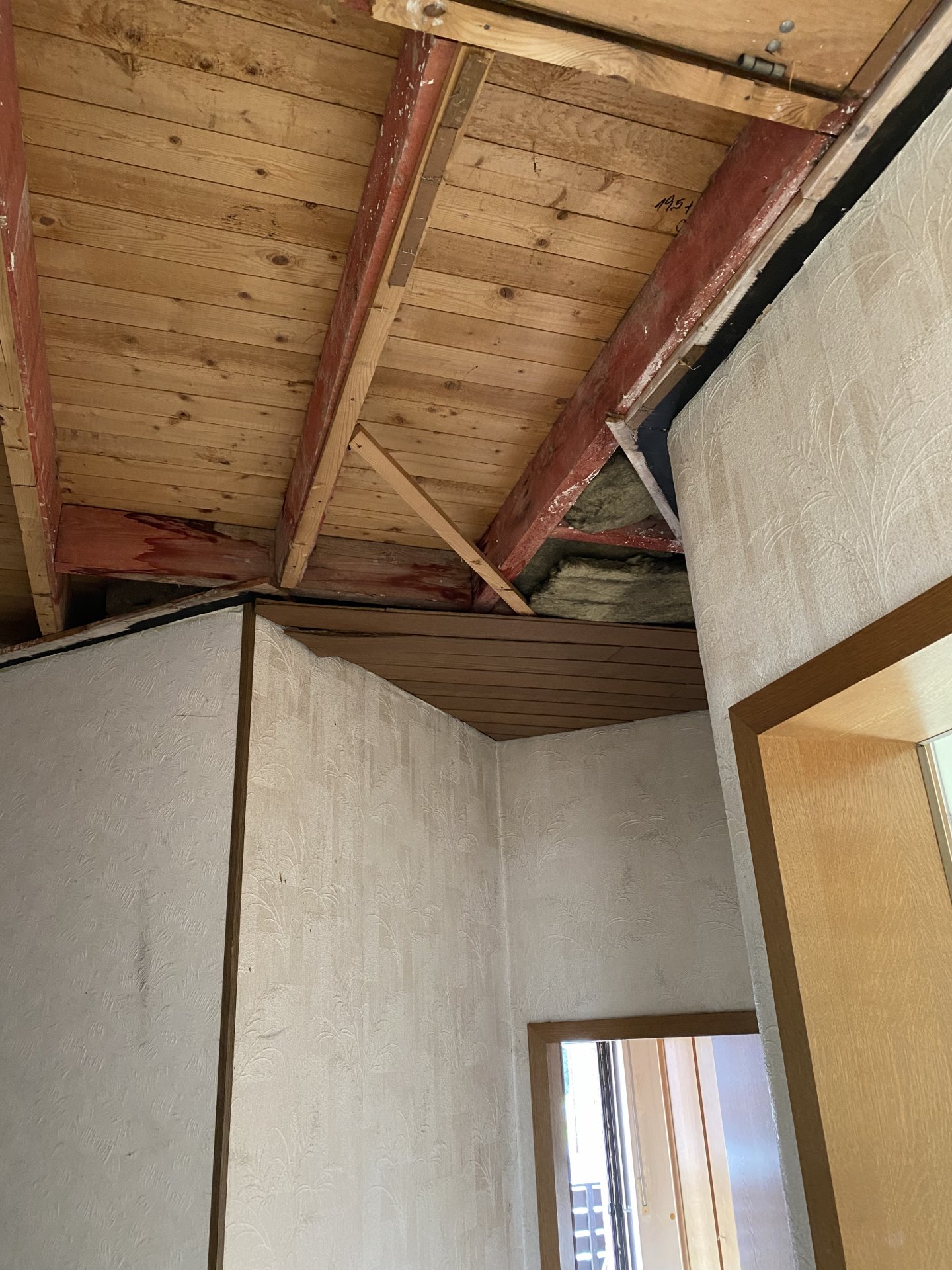

    Die Schlüssel wurden übergeben und wir waren fleißig damit beschäftigt die Holzpaneele der obersten Geschossdecke zu entfernen. Darunter kam eine in die Jahre gekommene alukaschierte Dämmung zum Vorschein. Diese haben wir nun ebenfalls entfernt und wollen einmal komplett neu aufbauen. Habe da mit ubakus den geplanten Aufbau nachgestellt und es sieht meiner Meinung nach gut aus. Kurzes Feedback dazu wäre hilfreich!
  13. BaUT
    8.095
    5.010
    Bau-Ing.
    Wasserschaden im Dach?
    Ursache wurde zwishenzeitlich behoben?
  14. #14 Stonefox, 01.08.2022
    Stonefox
    Stonefox
    14.04.2022
    31
    Ja das Dach wurde zwischenzeitlich wieder dicht gemacht, da ist bei Starkregen auch nichts mehr durchgekommen.

    An sich habe ich es genauso geamcht, habe hier jedoch noch die Balken komplett aufgedoppelt und 250 mm Dämmung verbaut. Danach die Dampfbremse angebracht und dann die Dachlattenkonstruktion mit Stellschrauben ausgerichtet.Darauf ist dann doppelt Rigips gewandert,wurde verspachtelt und dann geschliffen und verputzt.
    Bei mir ist der Dachboden mäßig bis gar nciht gedämmt (wird in 3-4 jahren ggf mal gemacht). Daher ist bei mir die Dampfbremse an die Decke des 1. OG's gewandert und nicht wie üblich bis untern Dachboden.
