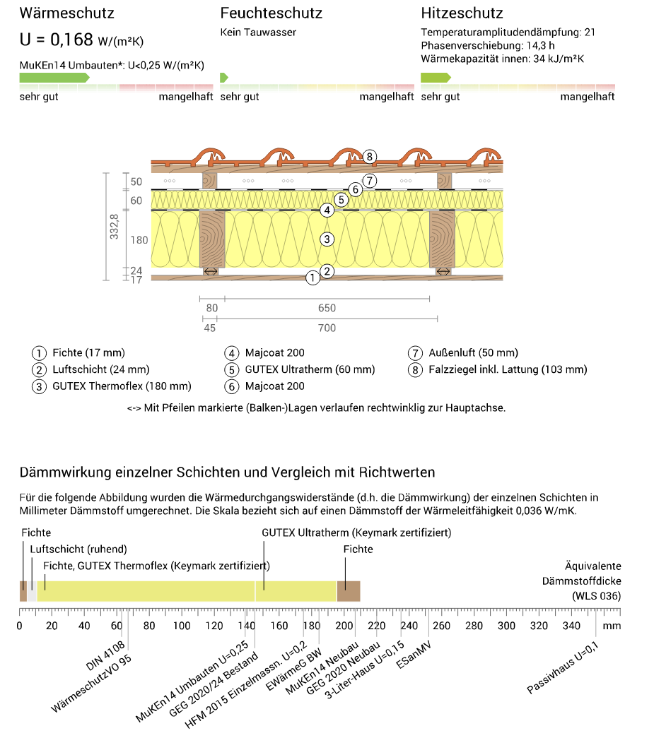

    Unser Dach steht nächstes Jahr an für die Renovation und ich habe einen interessanten Ansatz von einem Dachdecker erhalten, welcher das Entfernen vom Täfer/der Innendecke überflüssig macht.

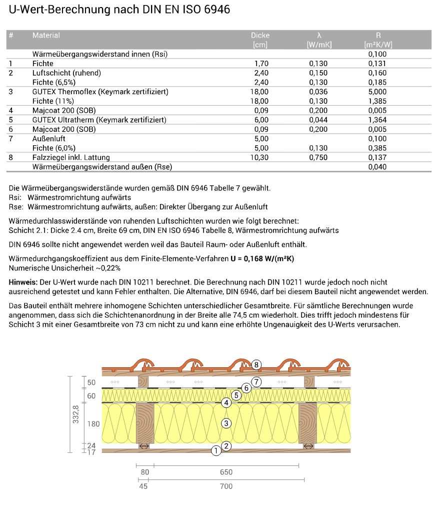

    Anbei der Schnitt und die U-Wert Berechnung.
    Was haltet Ihr davon und wie sind die Erfahrungen von Holzfaser allgemein und insbesondere betr. Feuchteschutz?

    Das Konzept sieht solide aus, und der U-Wert von 0,168 W/(m²K) ist wirklich top. Holzfaser ist dafür bekannt, Wärme gut zu speichern und im Sommer vor Überhitzung zu schützen. Auch der Feuchteschutz scheint laut Berechnung in Ordnung zu sein – kein Tauwasser. Wichtig ist aber, dass die Dampfbremse und das Majcoat ordentlich verarbeitet werden, sonst könnte Feuchtigkeit ein Problem werden. Insgesamt macht der Ansatz einen guten Eindruck, wenn alles sauber ausgeführt wird. Vielleicht noch regelmäßig kontrollieren, damit keine Überraschungen entstehen.

    Das ganze wurde unter der Berücksichtigung der Sanierung von aussen konzipiert, sprich Deckenverkleidung kann dort bleiben.
    Was mich aber etwas stört:
    Wenn ich den Aufbau im ubakus nachbaue und die erste Schicht Fichte entferne, habe ich bereits Tauwasser in der Dämmung.
    Eventuell wäre es doch besser den Ansatz zu verfolgen, die Deckenverkleidung zu entfernen und gleich als erste Schicht die Dampfbremse zu legen.
    Man muss wissen, dass eines der Zimmer ein Badezimmer ist mit entsprechender Feuchte.
    Wie ist es mit Holzfaser und Langzeitverhalten bezgl. Feuchtigkeitsabgabe/Schimmelgefahr?
    Ist hier eventuell ein Dachbesitzer, welcher das schon länger im Einsatz hat und davon berichten kann?
