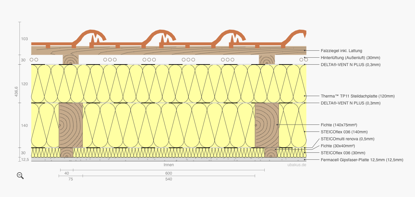

    wir haben unser Dach vor ca. 2 Jahren Aufsparrendämmen lassen mit einer 12cm dicken PIR-Platte von Kingspan. Diese ist Alu-kaschiert.
    Nun wollen wir endlich auch im Dachgeschoss ausbauen und am liebsten wäre uns dabei eine Holzfaserdämmung (Zwischensparren, 14cm Sparrenstärge) mit einer Untersparrendämmung von ca. 3cm. Die Untersparrendämmung würde die Konterlattung füllen. Der Plan ist auf die Konterlattung Gipsfaserplatten mit einer Stärke von 18,5mm zu Schrauben, die Heizleitungen enthalten (Viega Fonterra Top 12). Ich habe den gewünschten Aufbau mal in Ubakus nachgebaut und der sieht ungefähr so aus:
    Jetzt habe ich aber mehrfach gelesen, dass die darüberliegende Dämmung Diffusionsoffener sein sollte, das man bei der Dampfbremse nicht eine hoch-variable nehmen sollte. Nehme ich aber eine wie die oben aufgeführte Steico Renova mit einem sd-wert von 13, dann sagt mir Ubakus, dass meine Trocknungsreserve mangelhaft ist.
    Lasse ich die Dampfbremse ganz weg, zeigt mir Ubakus Feuchtigkeit zwischen den Dämmschichten an.
    Gibt es da irgendwelche Tipps wie man da vorgehen kann/sollte? Und eine weitere Frage: wäre das mit einer Mineraldämmung besser? Ich habe gelesen, dass Holzfaser die Feuchtigkeit relativ gut abgeben kann im Gegensatz zu Mineralwolle (wenn die Gegebenheiten es zulassen natürlich).
