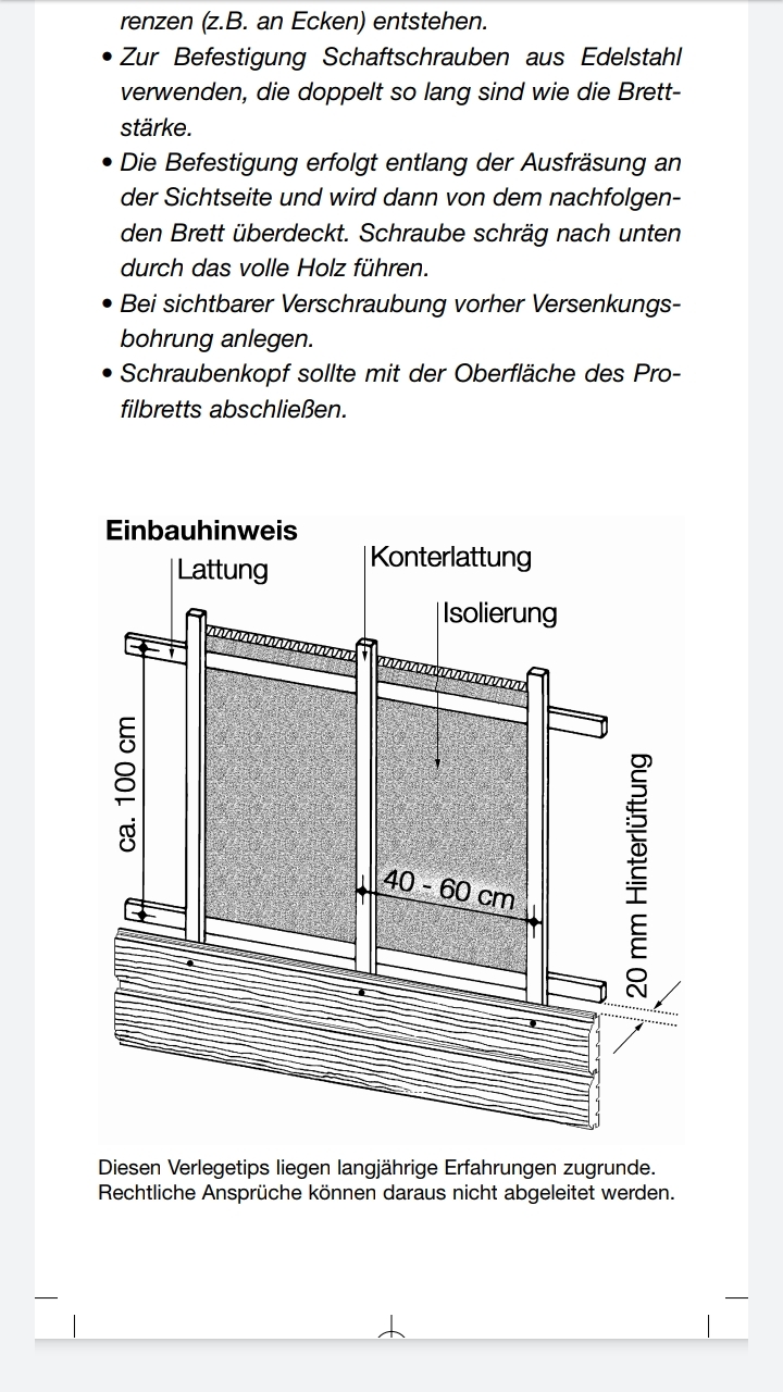

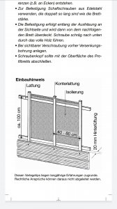

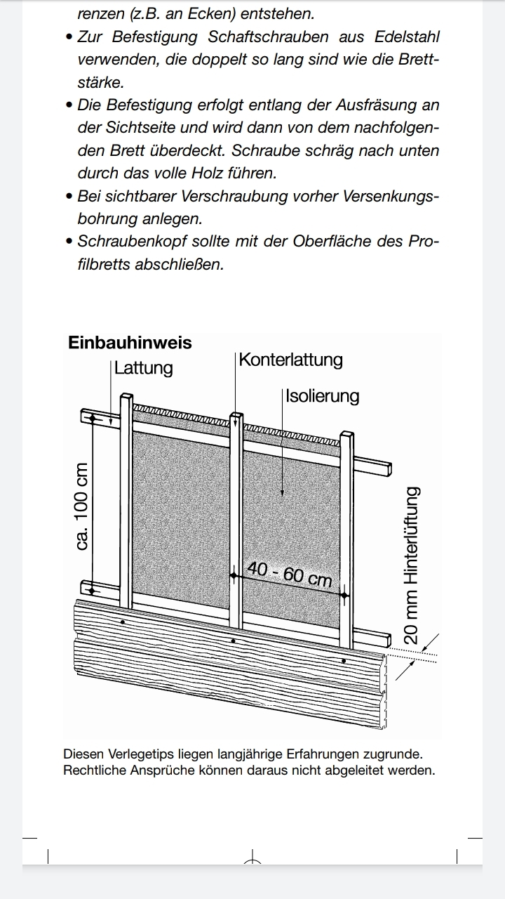

    Ich möchte unter meiner Terasse meine Aussenwand 3x6m mit einer Holzfassade belegen. (Die anderen Wände folgen in den nächsten Jahren nach Baufortschritt). Jetzt ist Putz dran der auch schon teilweise fehlt.
    Es soll eine Rhombusschalung werden.
    Beim Verlegehinweis
    steht das die Fassade 2cm Hinterbelüftet sein muss. Zusätzlich kann zwischen der Lattung eine Dämmung eingebracht werden. Platz wäre ja da. (Latte 40x60)
    Ich würde gern 40mm Dämmplatten anbringen
    Müsste da jetzt nicht eine Folie drauf? Und dann die Konterlattung?
    Eine Unterdeckbahn?!

    Yepp , nennt sich Windpapier, Ökodampfbremse, Windichtheitsfolie etc eine Vent oder Tyveg Dörken Sika Oekocell etc gibt da zig Hersteller

    Das Wort kannte ich noch nicht.
    Super danke und mit ca 1€/m2 auch bezahlbar.
    Dann greif ich das mal an

    Äh das kommt nicht hin ....ja früher war das tatsächlich Papier gewachst, hast vllt schon Mal gesehen gelblich oder schwarz.
