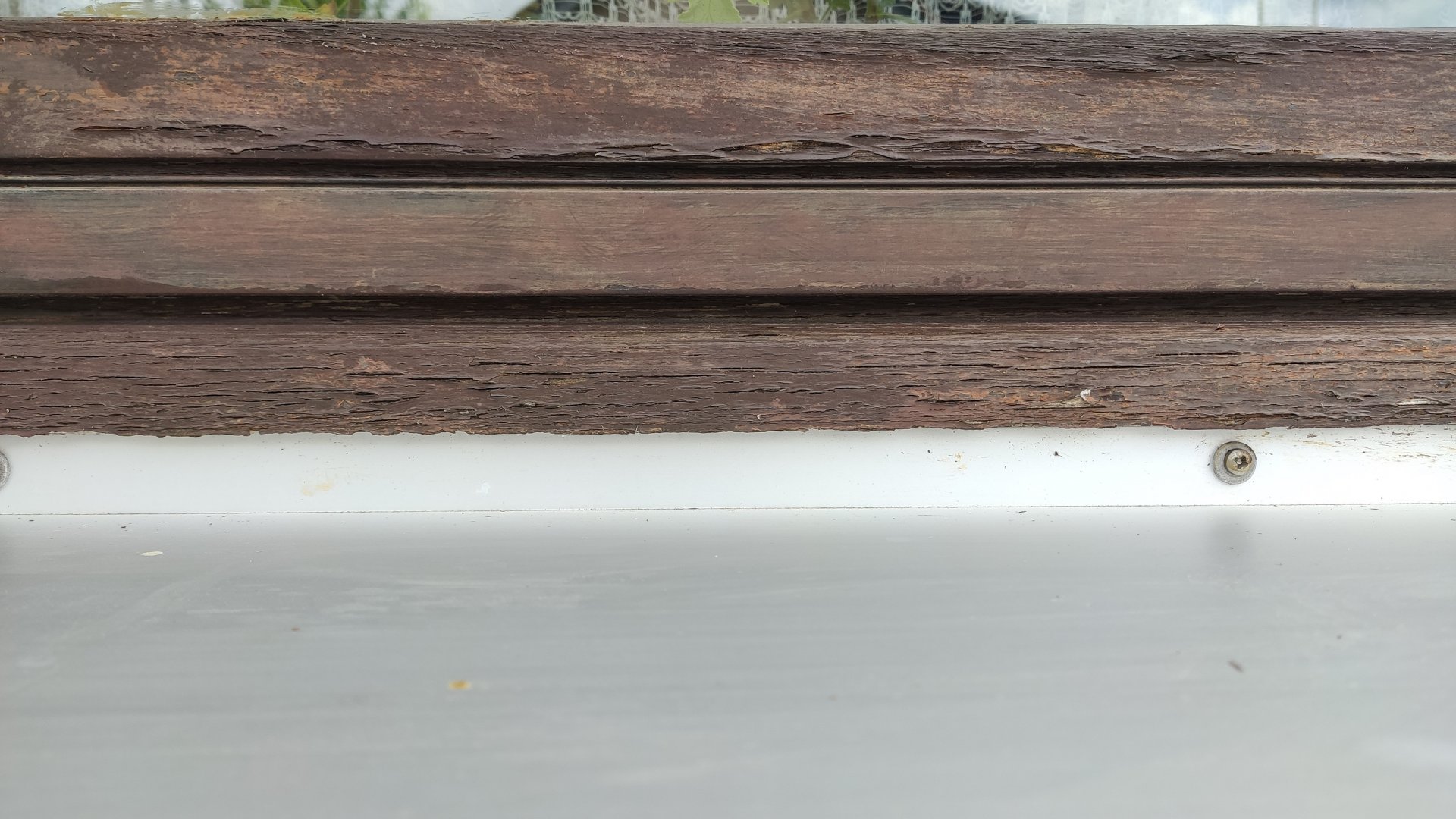

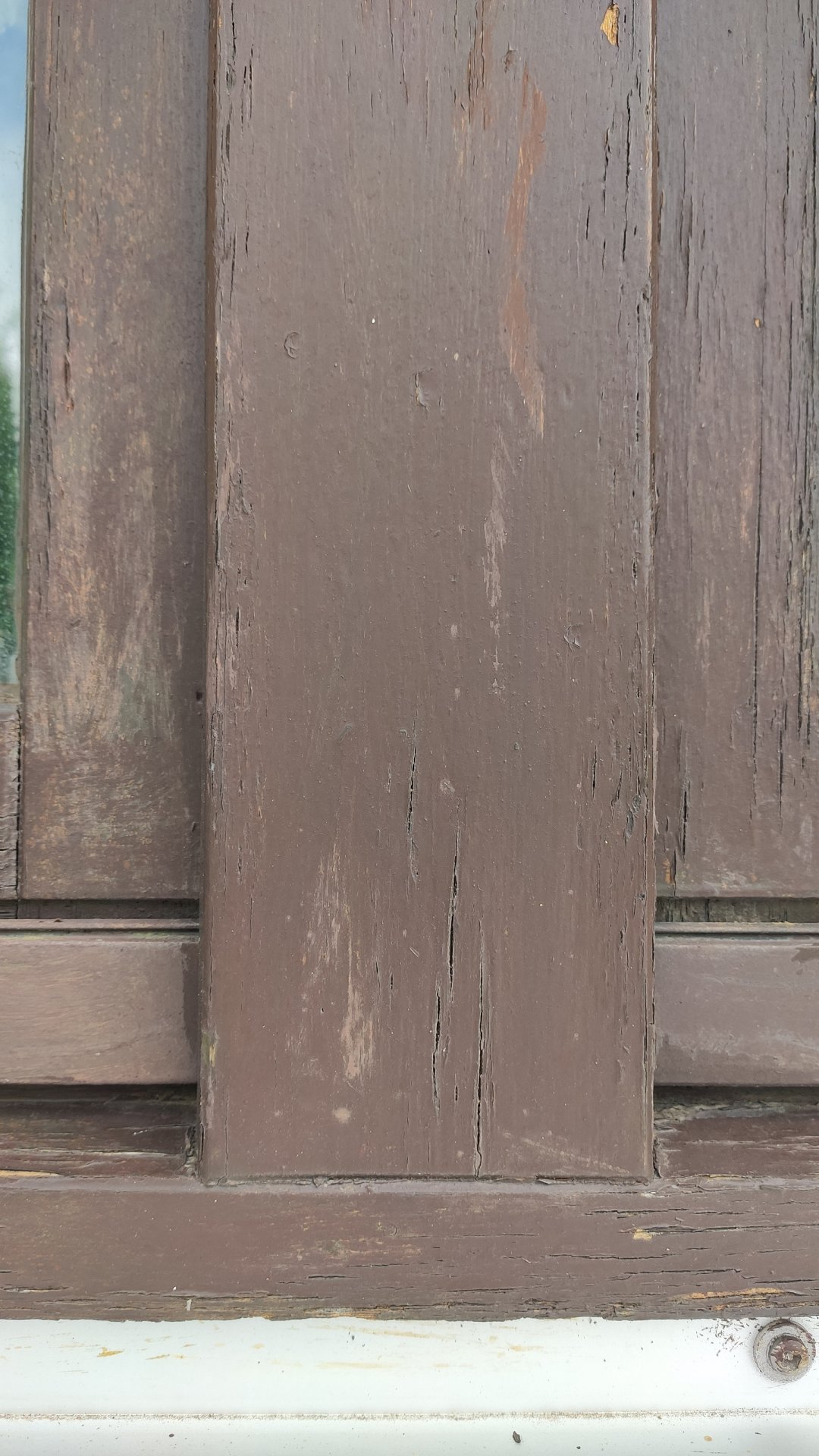

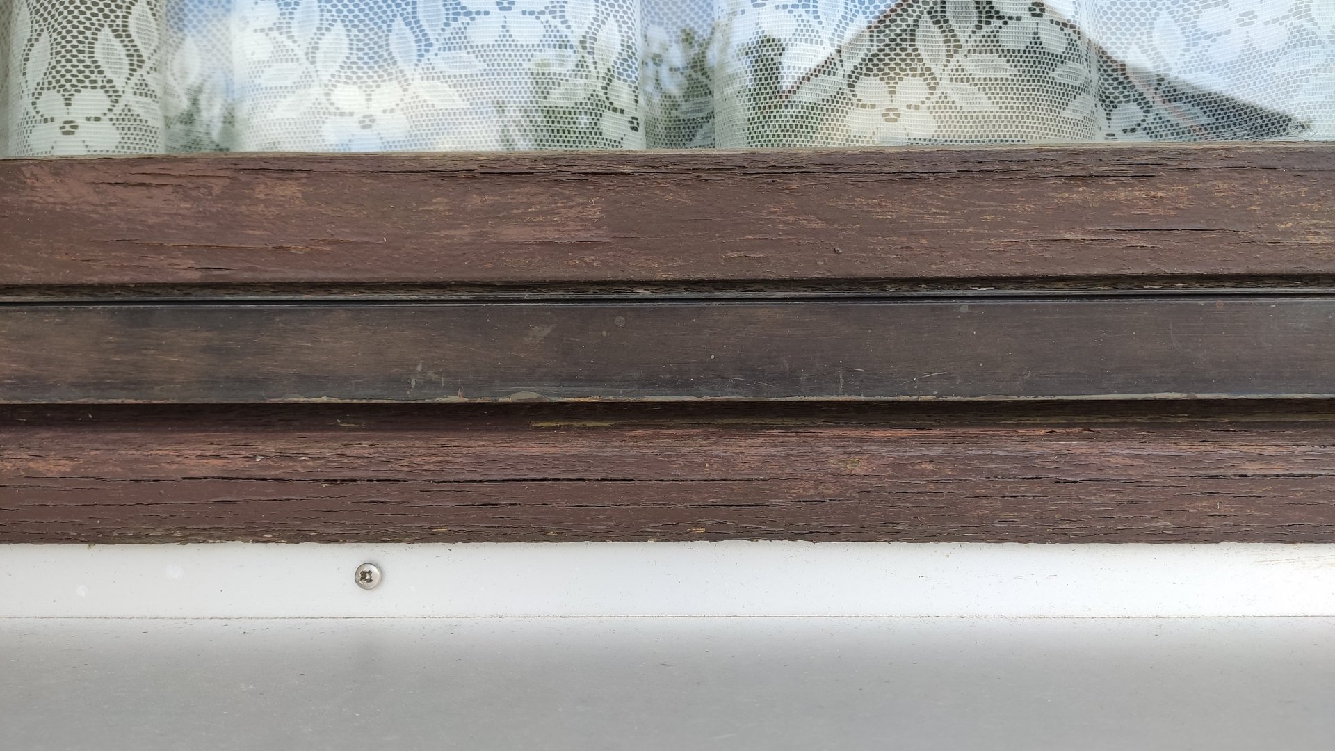

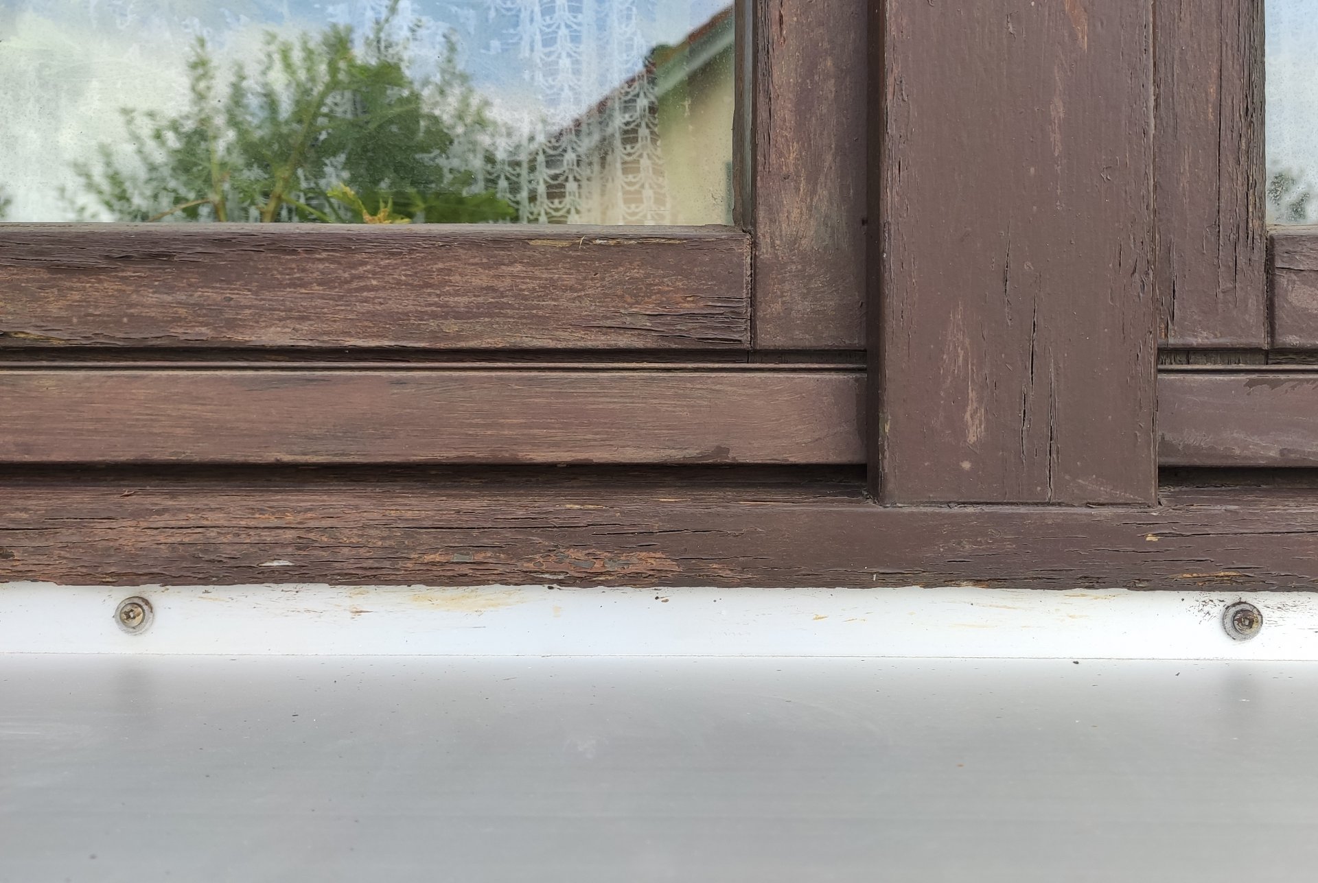

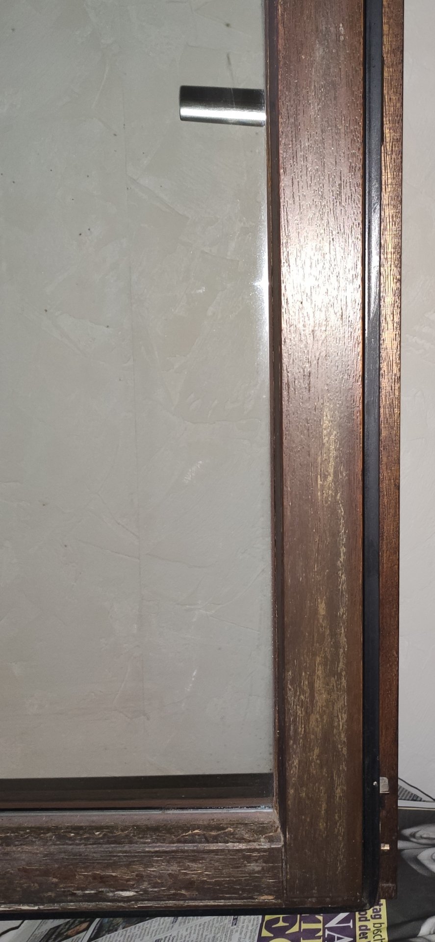

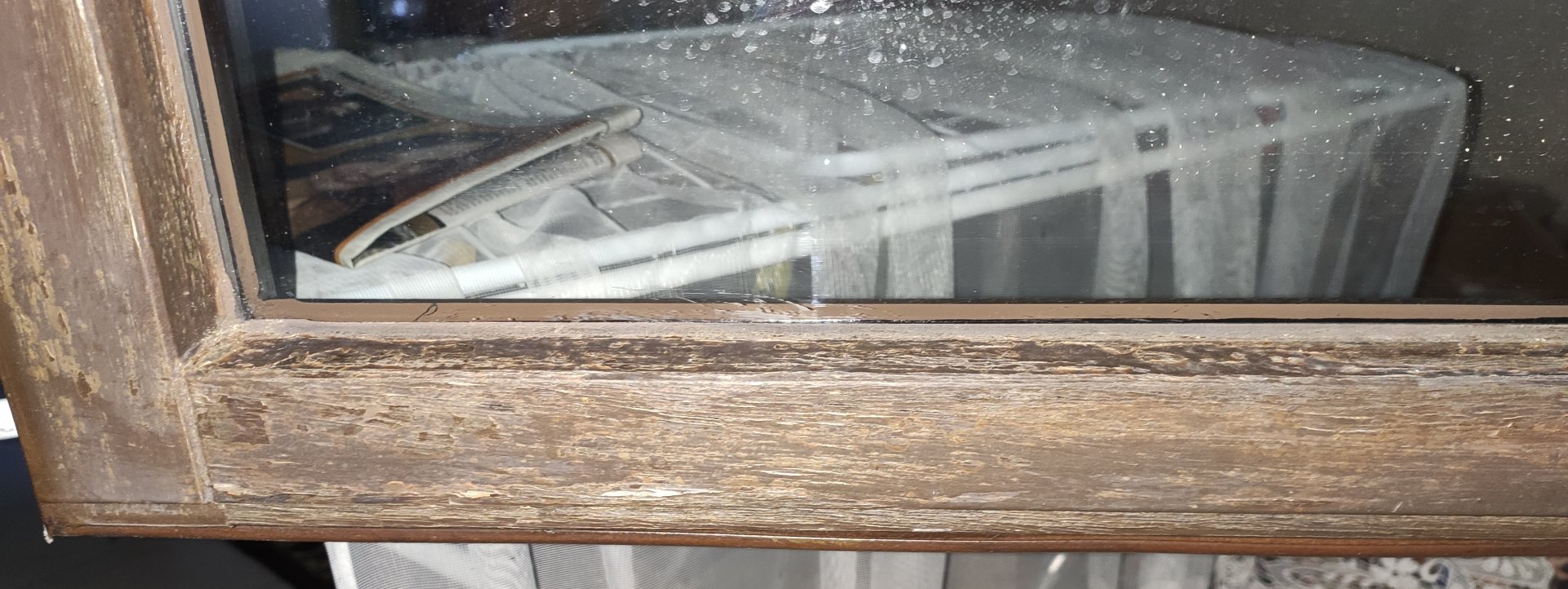

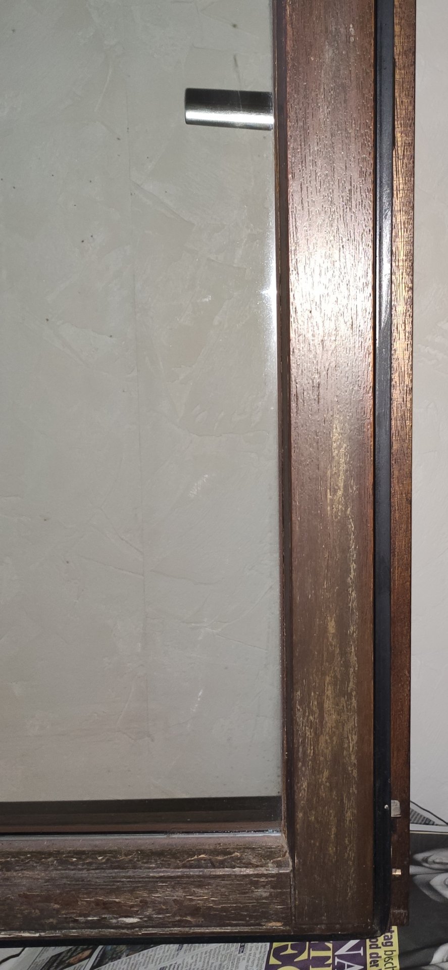

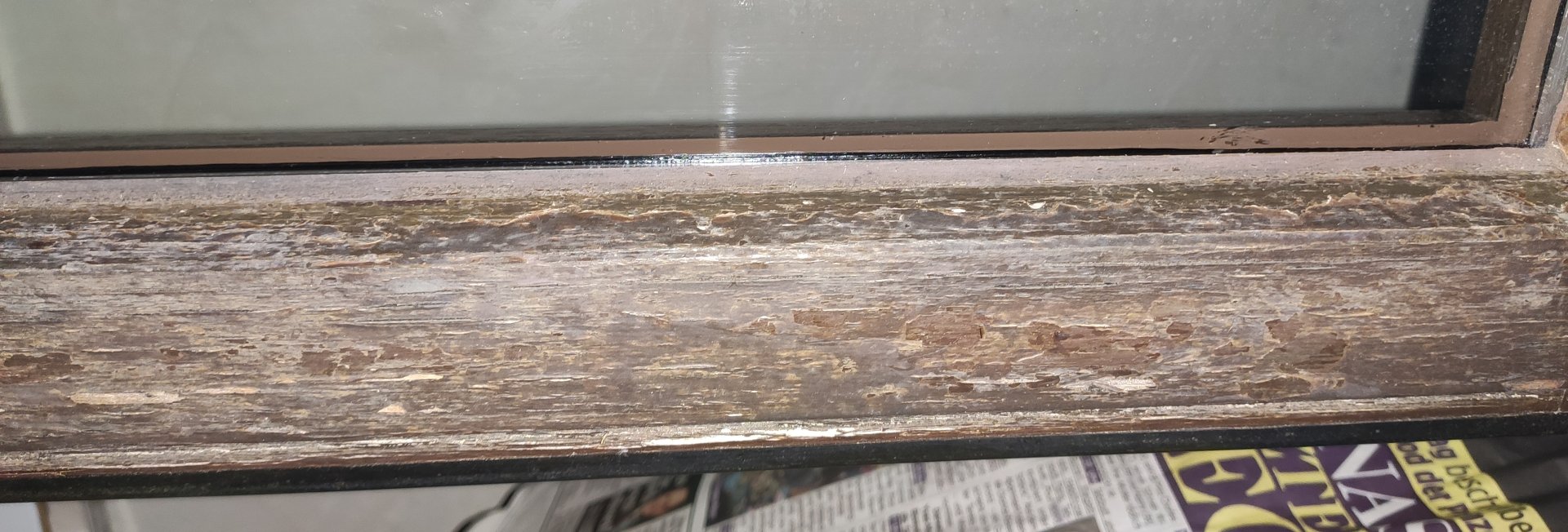

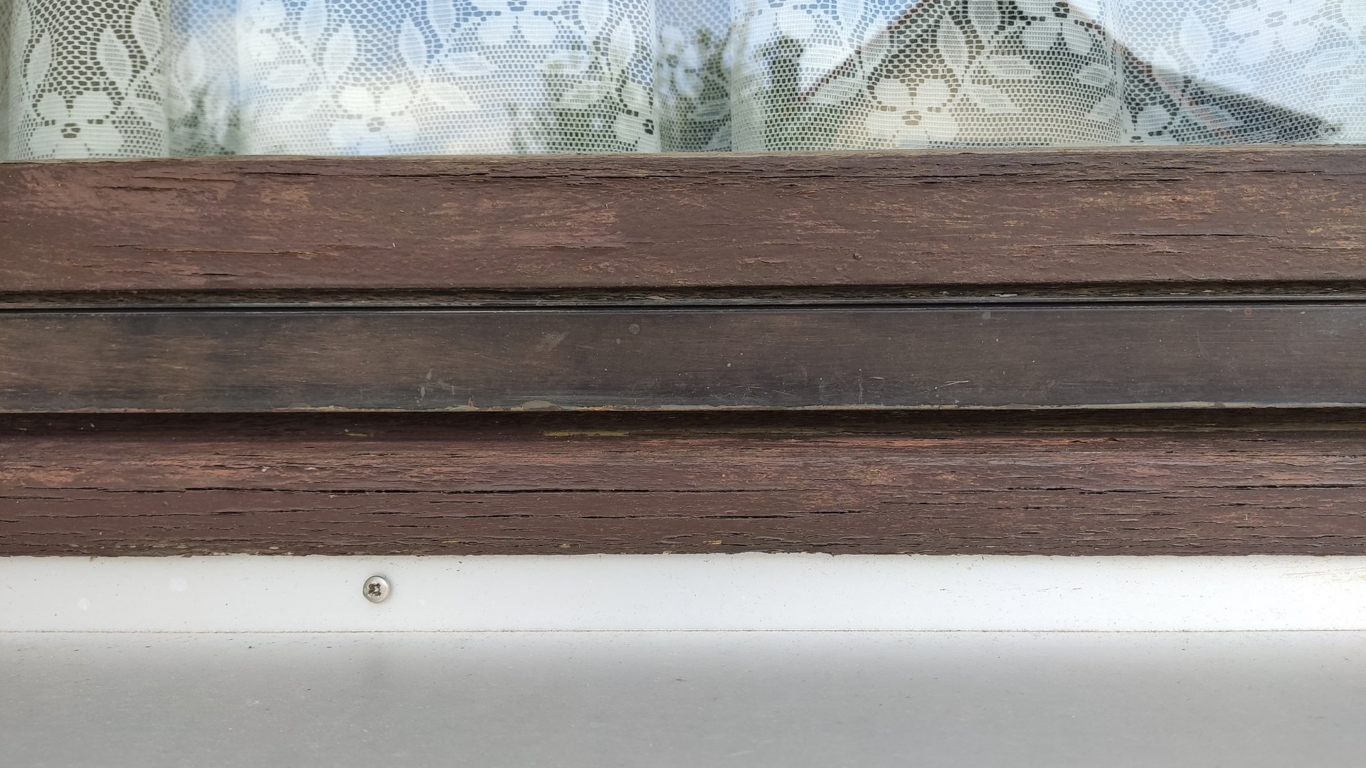

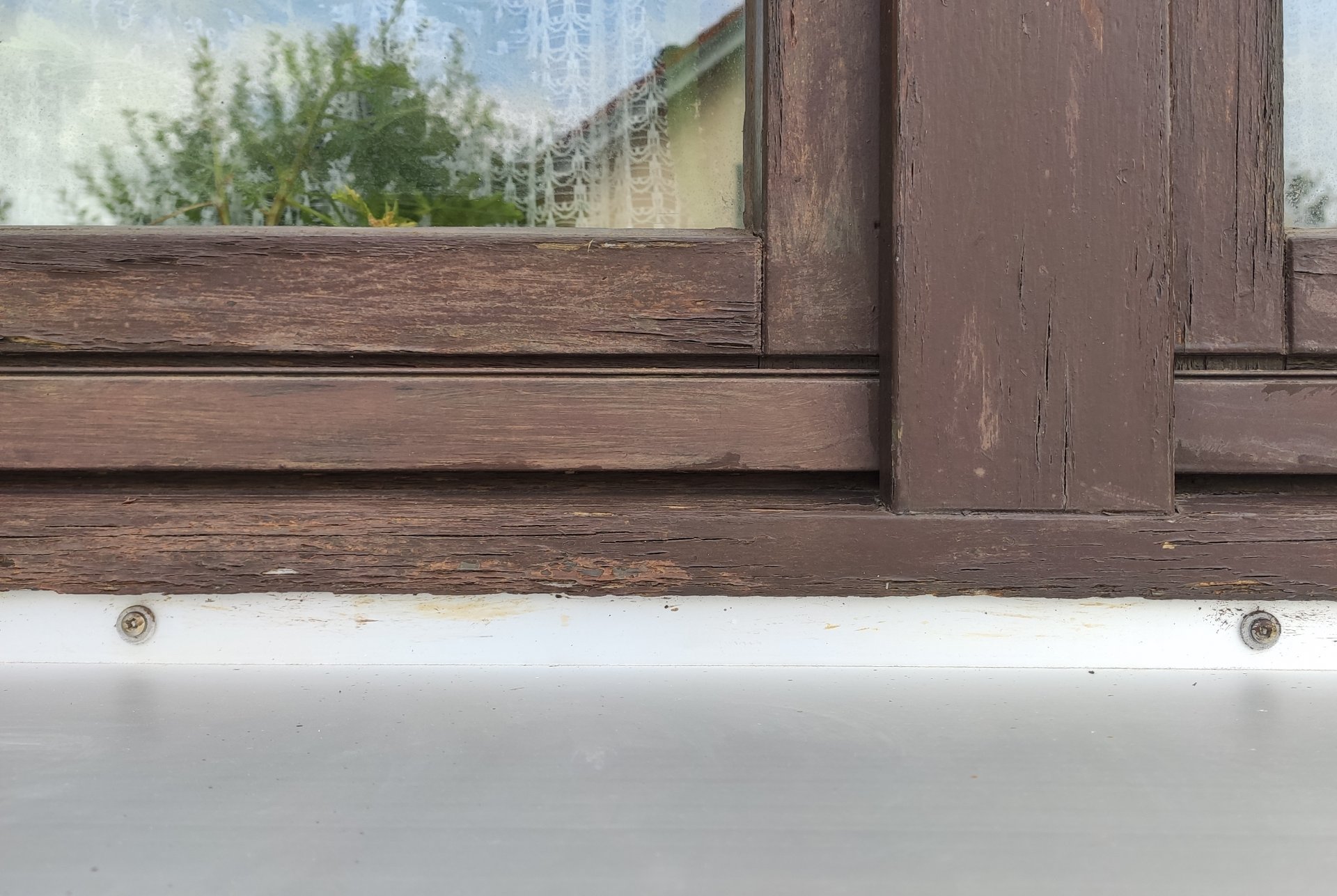

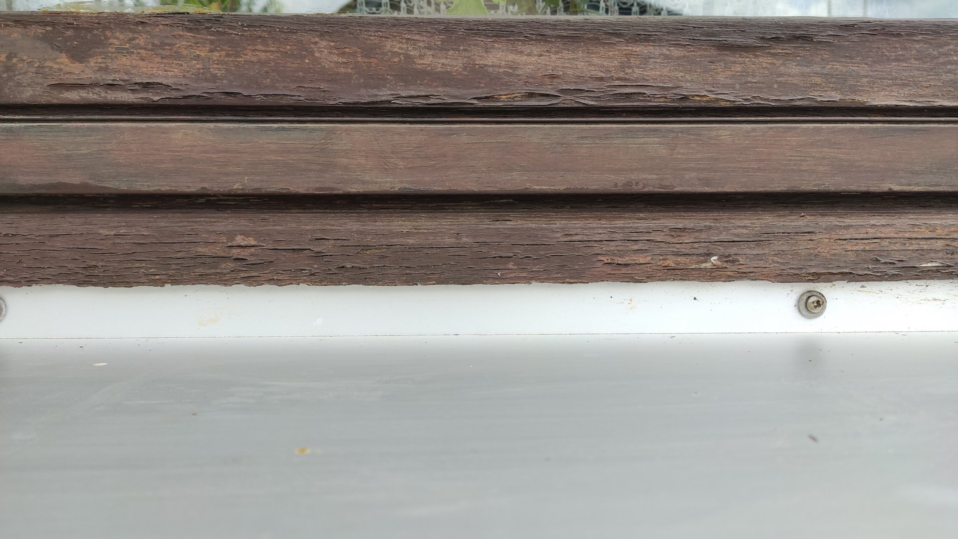

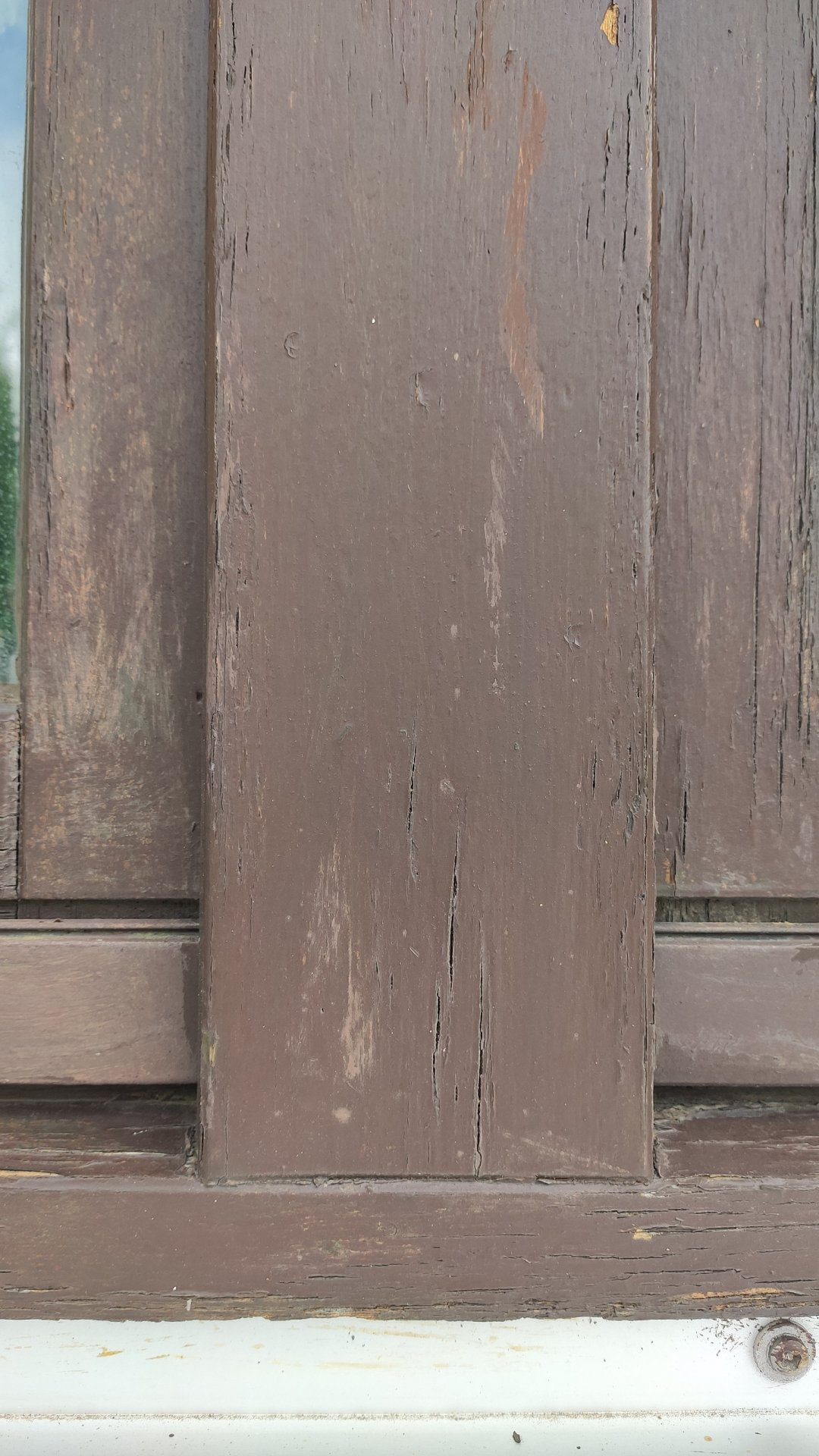

    Möchte die Holzfenster auf der Süd und Westseite meiner Eltern außen Renovieren.
    Diese wurde immer mal wieder mit Dünn oder Dickschichtlasur überstrichen.
    Als Farbton habe ich wie bisher an Kastanie oder Nussbaum gedacht.
    1) Wie würdet ihr die alte Farbe entfernen? Schleifen oder Abbeizen? Erfahrungen mit Ziehklingen?
    2) Wenn ich Sie mit einer Dünnschichtlasur oder Öl Lasur streichen möchte reicht es dann aus diese nur anzuschleifen oder komplett ab?
    3) Welche Lasur würdet ihr verwenden? Dachte an Remmers HK + Dauerschutz Lasur bzw. noch Sikkens HLS + Filter7
    4) Für Fenster wird an sich eine Dickschichtlasur empfohlen, könnte man diese auch nur wieder überstreichen oder muß diese dann wieder komplett ab?
    5) Fester sind in der oberen Hälfte noch sehr gut in Schuss, würdet ihr daher nur die untere Hälfte machen oder wenn da gleich alles?
    6) Mit was würdet ihr mögliche Risse behandeln?
    Bitte keine Diskussion zwecks gleich neue Fenster, diese hatte ich schon.

    Geh mal in die Suchleiste hier im Forum und geb dazu Schlagwörter ein, dass Thema wurde schon mehr als genug Diskutiert !
    PS: der Lack geht extrem gut runter vom Holz mit z.b dem Exenter-Schleifer, so wie der schon abgeblättert ist... da hast du Glück im Unglück. ( die Rundungen bitte Händisch schleifen)
