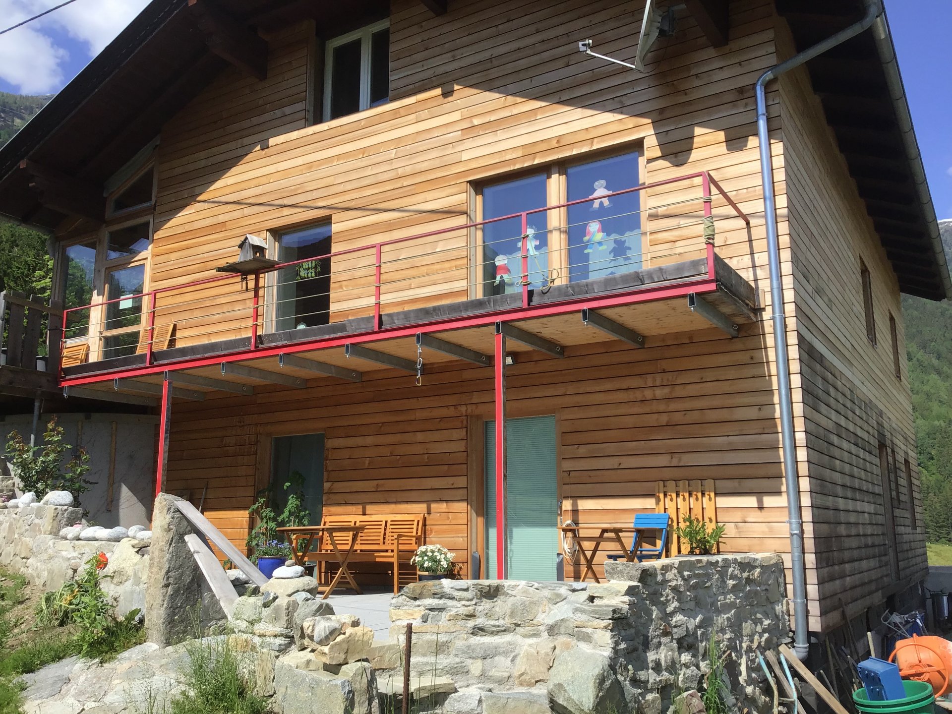

    Die abgebildete Fassade (als nachträgliche Dämmung auf 70er Jahre Betonhohlsteinwänden) besteht aus
    240 mm Stegträgern
    240 mm Zellulosedämmung
    60 mm Holzfaserdämmplatte, befestigt mit Torx Schrauben mit untergelegten 20 mm Karosseriescheiben
    30 mm Konterlattung Lärche
    140 mm breiten Rhombusbrettern, 30 Grad Schräge, Rift /Halbrifteinschnitt, 7 mm Fuge
    Die abgebildete überdachte Ostseite ist farblich kaum verändert,
    die viel stärker exponierten Nord- (rechts) und Westseiten vergrauen innerhalb einiger Jahre relativ stark,
    könnten aber problemlos irgendwann zB mit pigmentierter Holzlasur gestrichen werden-
    oder mit Schwedenrot, Keim- Holzfarben, Ölfarbe etc behandelt werden,
    alternativ gibts Lasuren zur Vorvergrauung wer gleich eine einheitliche Oberfläche wünscht.
    Durch Trockeneisstrahlen ließe sich die Oberfläche wieder in den ursprünglichen Zustand bringen.
    In Österreich gibts auch 100 J alte Dächer und Fassaden aus unbehandelter Lärche-
    Wer nichts gegen die im Laufe der Jahre eintretenden farblichen Veränderungen hat kommt mit einer unbehandelten Holzfassade sicher gut zurecht.
    Von Vorteil ist auch, dass elektrische Installationen, Beleuchtung, Kameras, Steckdosen, Rolläden, Photovoltaik etc
    problemlos in der Hinterlüftungsebene verlegt werden können.
    Bretter lassen sich einfach einzeln austauschen.
    Wenn nicht gerade sibirische Lärche verwendet wird ist die Verwendung von österreichischen/deutschen Lärchen ökologisch sicher unproblematisch.
    Sämtliche Materialien können bei uns komplett sortenrein getrennt, ggf wiederverwendet, recycelt und alles wieder in den Urzustand zurückversetzt werden.
    Außer den 10 mm Dübellöchern ist die Fassade dann so wie vor der Sanierung.
    Mineralische dickere Putzschichten mit Silikatfarben gestrichen auf Holzfaserdämmplatten sind sicher wesentlich weniger, wenn überhaupt von Veralgung und Schimmel betroffen im Vergleich zu WDVS auf EPS/Styropor.
    Bauphysikalisch haben hinterlüftete Fassaden natürlich ohnehin Vorteile.
