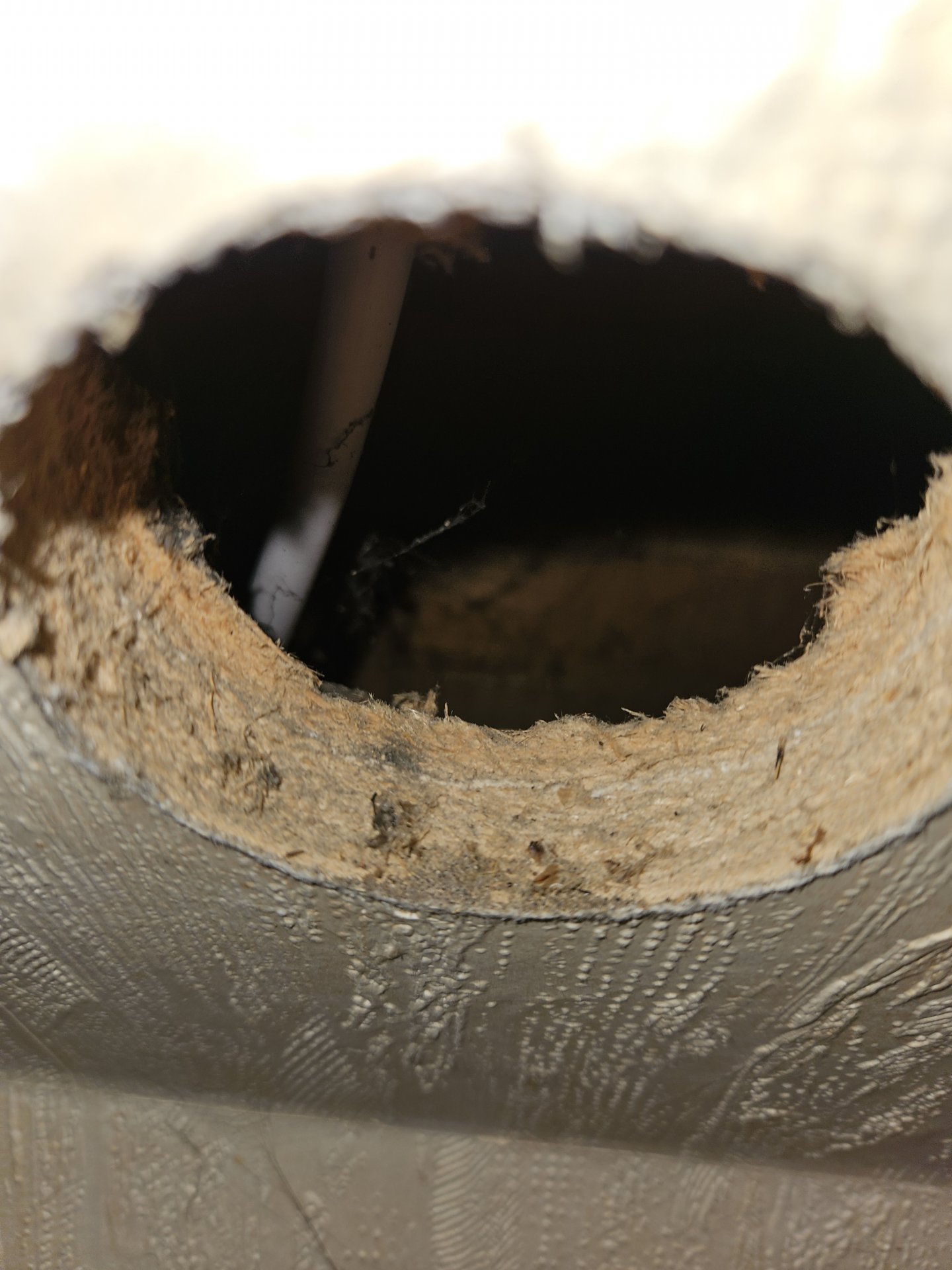

    ich habe gestern ein Haus zum Kaufen besichtigt. Es handelt sich um ein Holzhaus Baujahr 1956. Anfangs dachte ich es wäre der Innenausbau mit Gipsplatten gemacht worden, bei näherer Betrachtung handelt es sich aber um eine Holzplatte.
    Könnt ihr mir sagen um welches Material es sich hier handelt und ob es ev. gesundheitsgefährdende Stoffe beinhaltet (Kleber, Asbest,...)
    Hoffe ich bin in der richtigen Kategorie unterwegs.
    Besten Dank!

    m. E. eine Spanplatte mit Holzwolle
    am besten testen lassen

    Sieht für mich nach Spanplatte aus. Mögliches Problem bei so alten Spanplatten ist die immer noch vorhandene Formaldehyausdünstung.
    Sonst sehe ich da erst mal nichts verdächtiges

    Danke für eure Antworten, hab mir mal ein Messgerät bestellt, wenn dieses ausschlägt, werde ich professionelle Unterstützung dazu holen.
