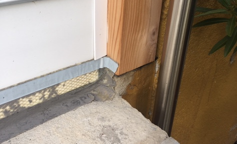

    unser Wintergarten ist saniert worden. Der Zimmermann hat einen Pfosten montiert, an dem auch der Türrahmen für den Ausgang nach draußen befestigt ist. Im Anschluss an die Tür befindet sich eine Treppe, die mit neuen Stufen belegt wird. Dabei stößt die Stufe an den Holzbalken. Nun stellt sich mir die Frage, mit welchem Material das Holz geschützt werden kann. Es soll sicher verhindert werden, dass das auf der Stufe stehende Wasser in das Holz eindringen kann. Der Balken selbst wird noch mit Holzschutz gestrichen und außen mit Schiefer abgedeckt.
    Herzlichen Dank schon mal für einen Rat dazu.

    Muss das unbedingt sein?
    M.E. dauerhaft nur mit folien-/plattenartigem Werkstoff machbar, jedenfalls würde ich von irgendwelchen „Beschichtungen“ abraten. EPDM-Folie oder sowas. Ist konkret schlecht zu sagen ohne die Details der Konstruktion zu kennen.

    Ja, leider, es lässt sich nicht ändern, dass die Stufe an dem Balken anliegt. Ich habe ein Foto beigefügt. Aus dem wird die Situation deutlich. Was man sieht, ist der Betonunterbau der Treppe. Die Stufe (5 cm starke Winkelstufe) wird dann daraufgelegt. Holzschutz wird noch auf den Pfosten aufgebracht und die Außenseite verschiefert. Ich will selbst vor oder nach dem Auflegen der Stufe etwas tun, damit ganz sicher kein Wasser an das Holz kommt und mir der Pfosten wegfault.
    Danke schon mal für den Tipp mit der Folie. Das hört sich gut an und die Folie ist sicher auf Jahre beständig.
