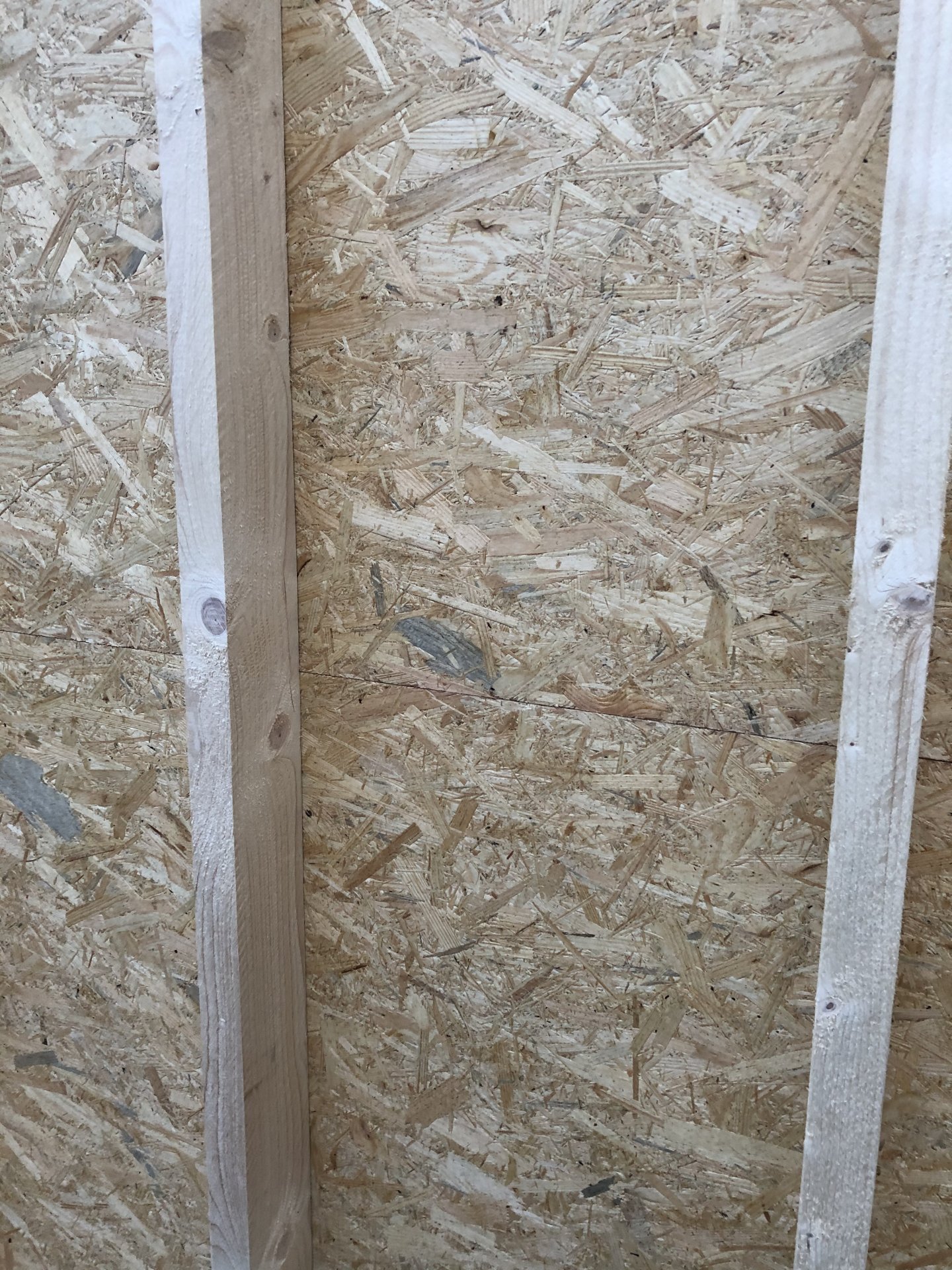

    ich bitte um Hilfe bei gewissen Themen zu meiner Garage in Holzständerbauweise. Die Garage ist 9m x 5.50m und wird nun durch die dritte beauftragte Firma gebaut. Die ersten Arbeiten sind erledigt. Das Fundament wurde gegossen und nun werden die Wände gestellt und ab jetzt stellen sich mir einige Fragen. Da ich absoluter Laie bin und ich mich nicht nur auf die Ausführung des Bauleiters verlassen möchte, frage ich in diesem Forum nach Tipps.

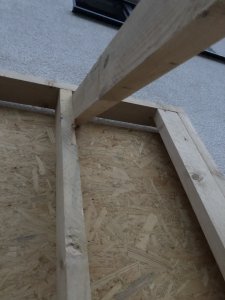

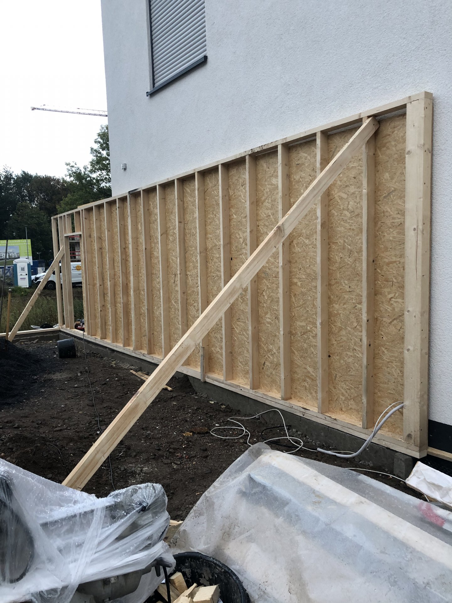

    Die Garage wird mit einem ca. Abstand von 3 cm zum Haus errichtet. Es wurden OSB Platten als Außenwand angebracht, die in den Sichtbereichen verputzt werden. Die Stelle zwischen Garage und Hauswand aber nicht. Es soll eine Abdichtung mit Schienen erfolgen. Nun meine erste Frage. Ist diese Bauart üblich ? Ich kann mir nicht vorstellen, dass die OSB Platten dafür geeignet sind, obwohl es laut Internet gewisse Platten für den Aussenbereich gibt.

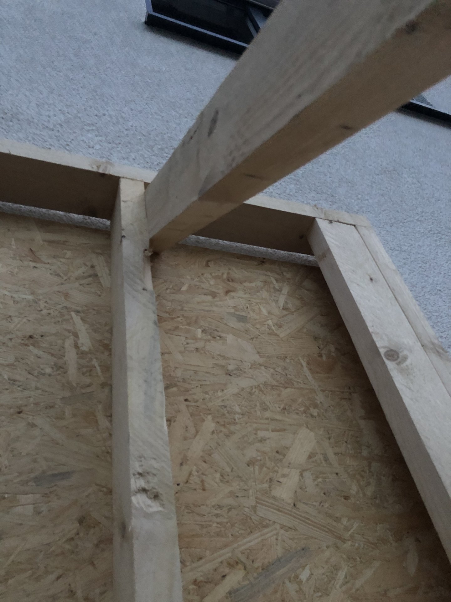

    Ich habe zudem festgestellt, das die OSB Platten nicht komplett mit dem Rahmen abschließen. Deshalb auch hier die Frage, ist das üblich ? Hat das was mit dem Gefälle zu tun ?
    Anbei 2 Fotos zur Verdeutlichung.

    Putz auf OSB funktioniert nur eingeschränkt. M.e. gehört da mindestens eine Putzträgerplatte drauf. Alternativ Styropor um Halbverband geklebt.

    Ja, da gehe ich von aus, dass das gemacht wird. Allerdings kommt man ja nicht mehr an die Platten, die an der Hauswand stehen. Deshalb die Frage, ob diese Art des Bauens üblich ist.

    Warum überhaupt eine komplette Holzständerwand mit OSB und Dämmung an einem Wohnhaus?
    Ein paar Pfosten zur Aufnahme des Daches wären doch völlig ausreichend gewesen.
    Der Schlitz oben müßte geschlossen werden- wahrscheinlich wollten die keinen Streifen schneiden und die ganzen Platten hörten oben auf.
    Auch die beste OSB-Platte ist nur für höhere Luftfeuchtigkeit, nicht aber Wasserzutritt oder Beregnung geeignet.
    Auf den Platten muß ein Aufdruck sein, den solltest du fotografieren.
    Die Abdichtung des Schlitzes muß also 100 %ig funktionieren, Bauwerksbewegungen tolerieren und 2-fach sein, falls eine versagen sollte.
    Du solltest die gesamte Konstruktion darstellen

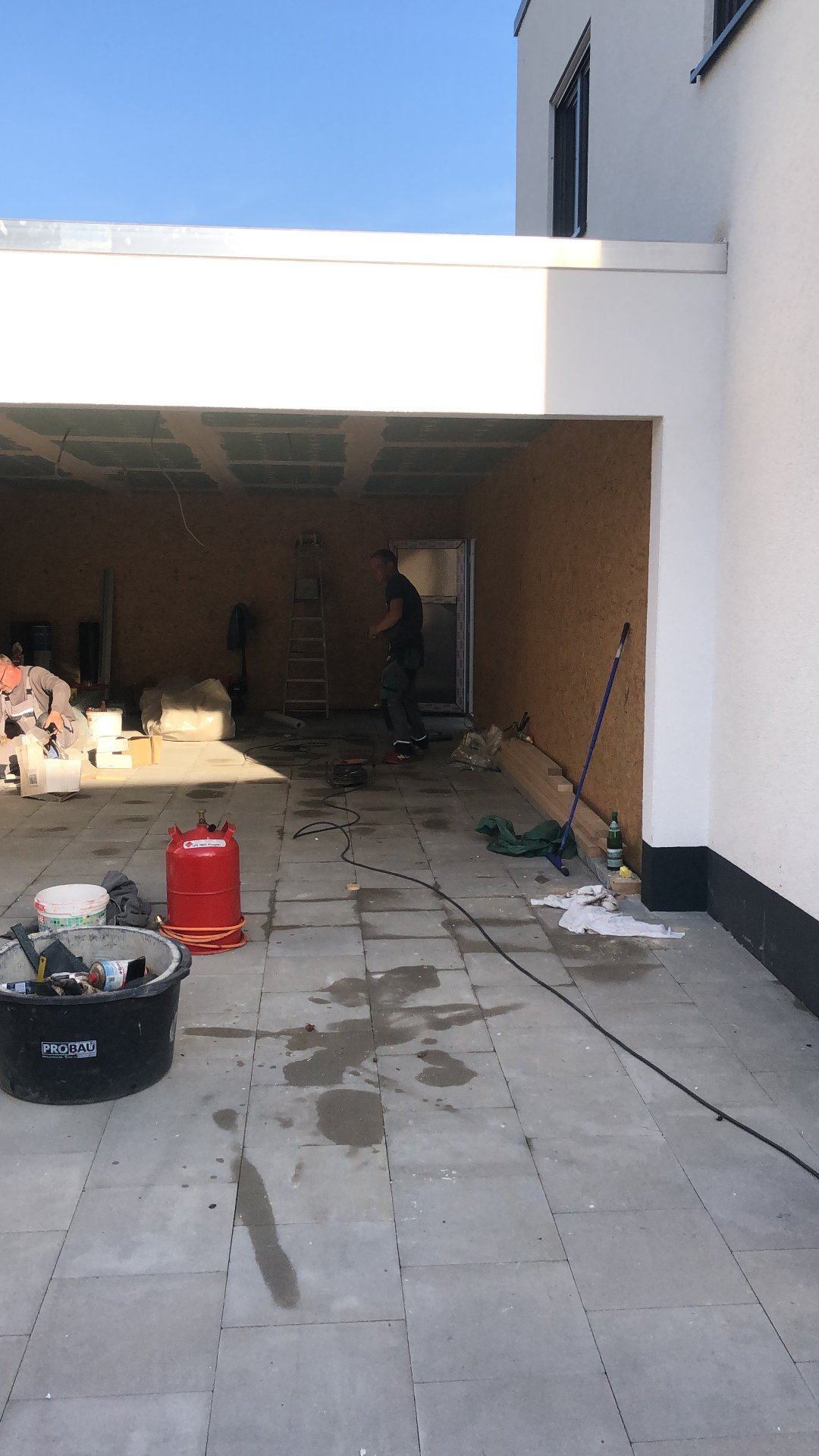

    Ich danke erstmal für die Antworten. Die Garage steht auf einem Streifenfundament und ist bereits seit zwei Wochen zu 95 % fertig. Es fehlt noch der Innenausbau. Der Wandaufbau ist von innen nach außen wie folgt : Rigibsplatten, Osb Platten, Dämmung, Osb Platten, Styropor und dann Putz. Das Dach ist ebenfalls gedämmt und noch mit zwei Schichten Bitumen versehen zudem noch eine Folie, die Regen abhält. Am Boden ist eine ca. 1m hohe Schotterschicht und Boden gepflastert. Der Dachanschluss zum Haus ist auch mit Bitum angeklebt zudem mit Aluschienen verbunden und abgedichtet. Der Eindruck ist soweit in Ordnung.
