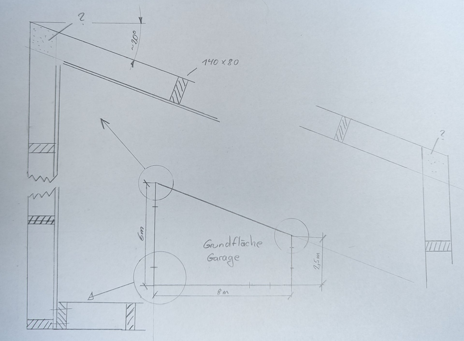

    ich plane eine Garage in Holzständerbauweise in Eigenleistung um mal wieder selbst Hand an zu legen.
    Hierzu habe ich soweit alle Unterlagen von einem Architekten und Statiker erstellen lassen.
    Nun habe ich eine Frage an euch Experten.
    Die Garage hat an 2 Ecken leider auf Grund des Grundstücks keine Rechten Winkel.
    Nun stellt sich die Frage der Holzständerwände an diesen zwei Ecken.
    Laut Statiker würde man in diesen Fällen die Randrippen der Wand der länge nach, so zuschneiden dass die Wände dann wieder stumpf aufeinander liegen. Geplant sind für das Ständerwerk 140x80 Rand- und Innenrippen.
    Um solch ein Balken aber der länge nach im entsprechenden Winkel zu sägen, komme ich mit meinem Standard Werkzeug nicht weit. Eine Möglichkeit ist natürlich einen Zimmermann um die Ecke anzuhauen der mir bei der Realisierung der Eckverbindungen helfen kann.
    Eventuell gibt es auch noch andere Möglichkeiten die Eckverbindung zu realisieren?
    Ich habe euch mal eine Skizze gemacht um das besser zu veranschaulichen.
    Vielen Dank schon mal im Voraus. :-)
