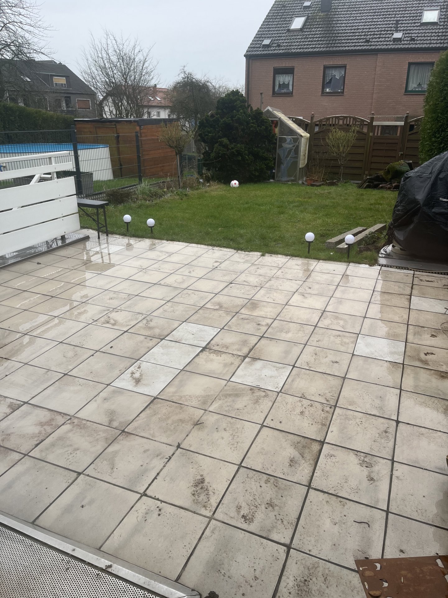

    ich möchte gerne eine Holzterrasse auf alten Fliesen bauen.
    Nun sind die Fliesen allerdings etwas uneben.
    Reicht es dennoch aus wenn ich das ganze mit Gummipads auslege und darauf die Holzkonstruktion baue?
    (Natürlich beachte ich dazu das Gefälle)
    Oder sollte man ganz anderes vorgehen?
    Anbei ein Bild der Terrasse.
    lg
    Balko

    Mach mal bitte ein Bild zur Schwellenhöhe der Terrassentür.
    Ansonsten kannst du auch mit höhenverstellbaren Stelzlagern ausführen - die gibt es auch in "sehr flach"

    Oder Du sparst Dir das Geld dafür. Geh zum Supermarkt und kauf Dir Gefrierbeutel. Geh in den Baumarkt und kauf den billigsten Estrichbeton. Erdfeucht in die Beute, darauf die Gummipads und die Unterkonstruktion. Seit Jahrzehnten im GaLa Bau bewährt.
    Wofür? Holzterrasse kannst Du gerne ohne Gefälle machen.

    Schreckliche Billiglösung!!!
    Die Ersparnis beim Materialpreis steckt man anschließend in den Mehraufwand der Verarbeitung und Justierung. Mörtelsäckchen sind aufgrund der stark gesunkenen Preise von Stelzlagern seit etlichen Jahren nicht mehr als Stand der Technik sondern nur noch als billige Heimwerkerlösung anzusehen.
    Ist der Beton einmal hart gilt:
    Einmal schief - immer schief!
    Die Stelzlager lassen sich immer wieder nachjustieren.

    Unsinn. Und wenn die Terrasse fest sitzt, muss Du auch nicht justieren.
    Billige Lösung? Nein, vielleicht um den Faktor 10 günstiger - aber das hat mit "billig" und nicht mehr Stand der Technik nix zu tun. Und da der TE ja selbst bauen möchte, steckt er die Ersparnis dann gerne in ein schönes Grillfest auf der neuen Terrasse.

    Wenn nur wenig Höhe zur Verfügung steht gehts mit Gummigranulatstreifen- mind 8-10 mm, damit das Holz nicht im Nassen liegt
