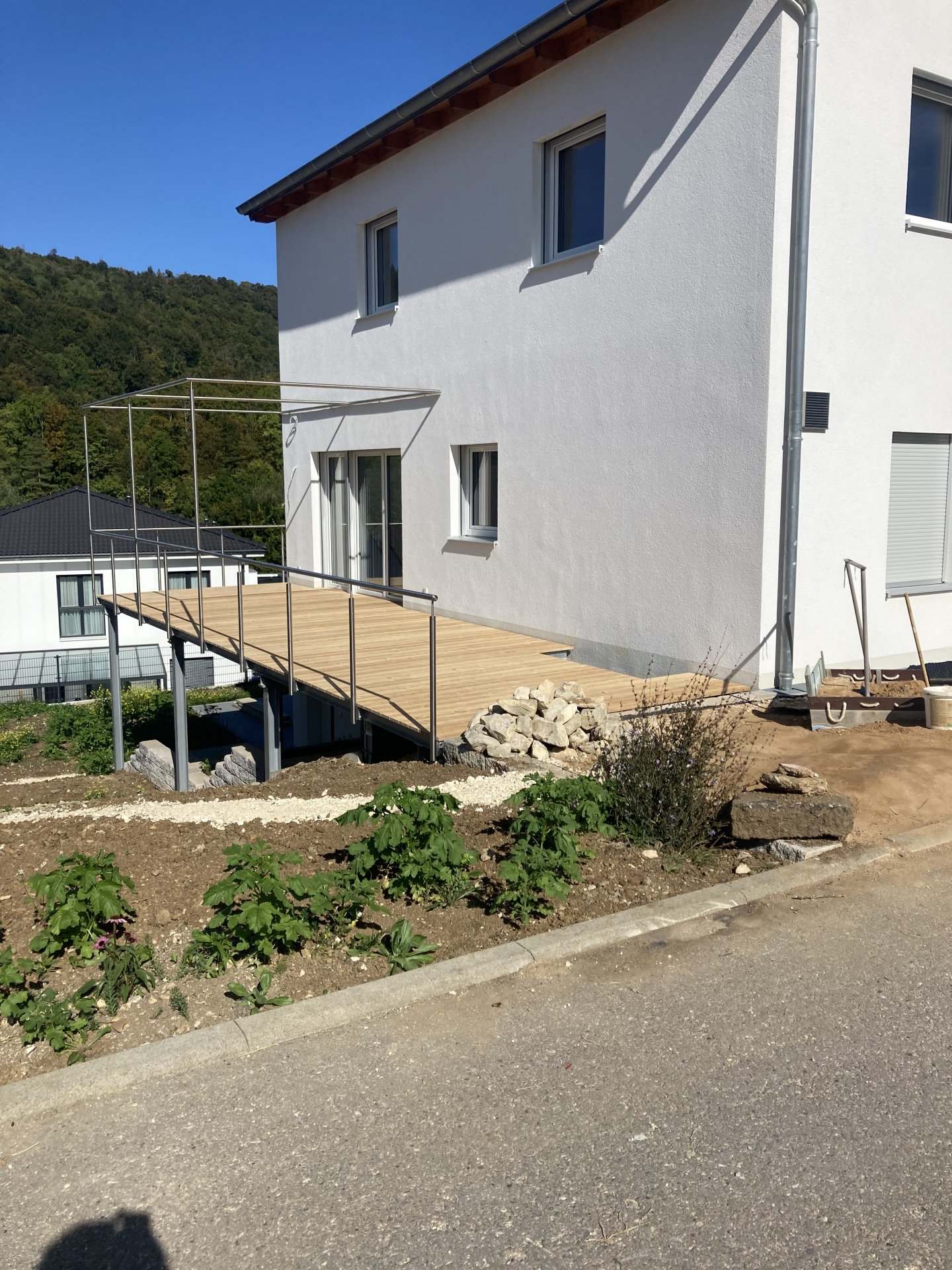

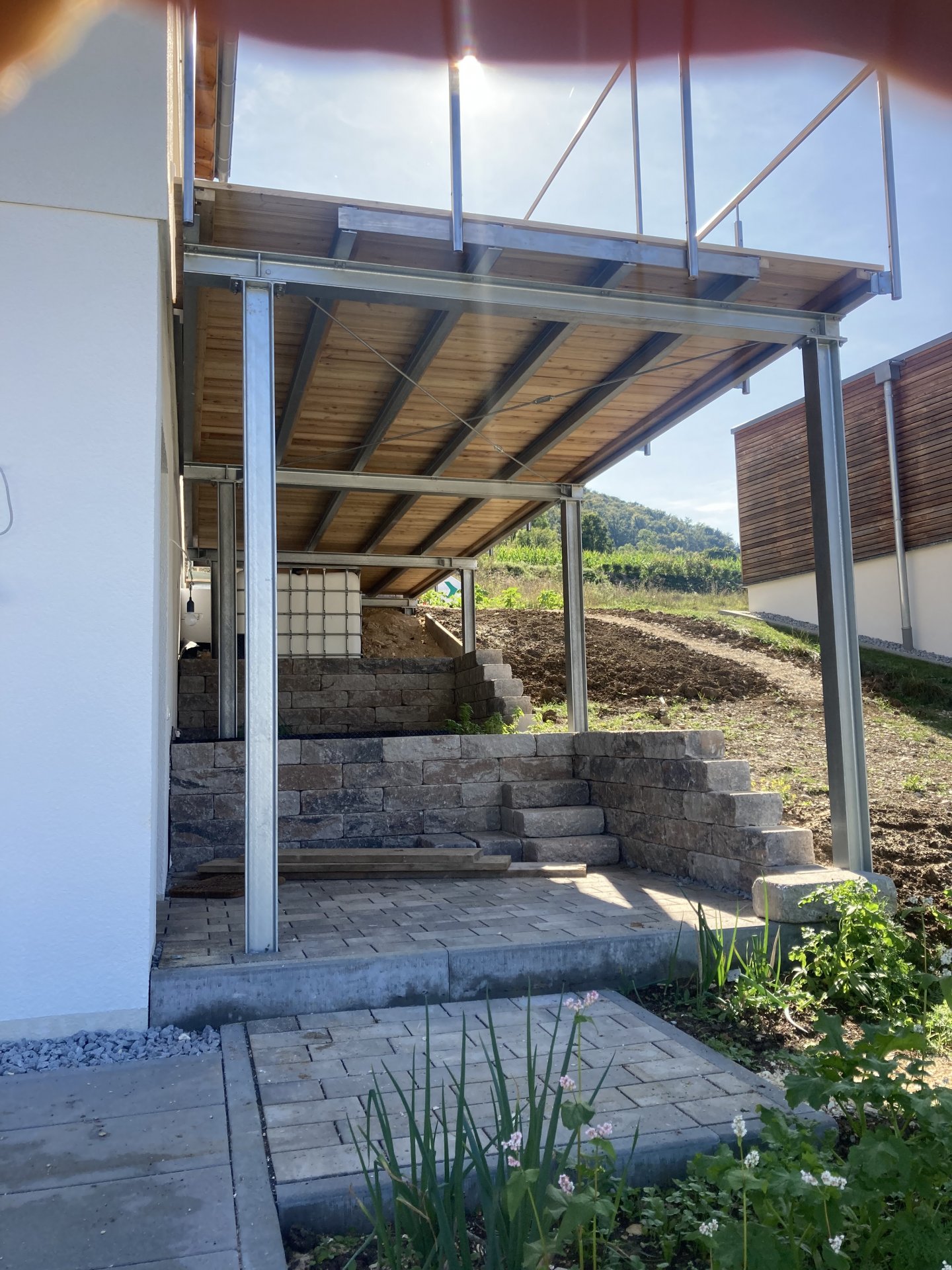

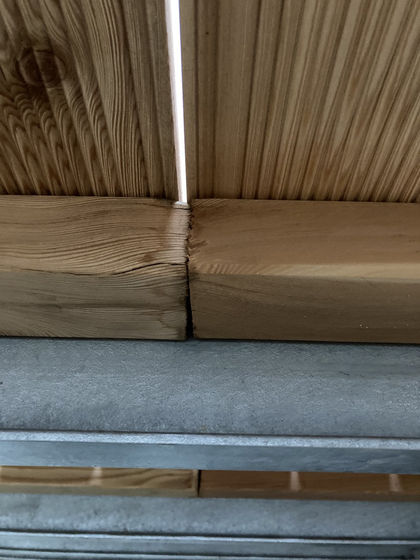

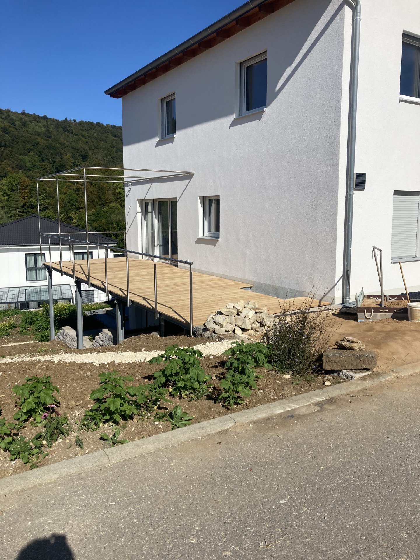

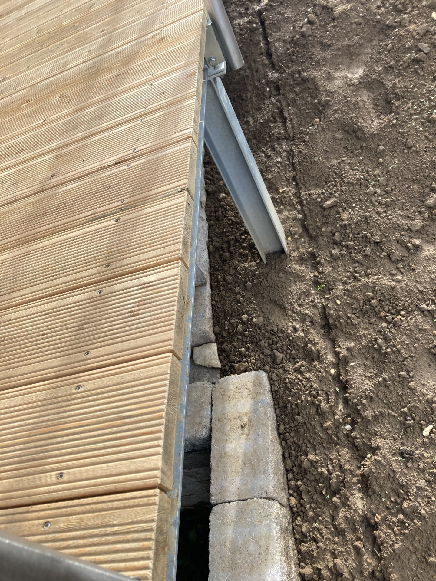

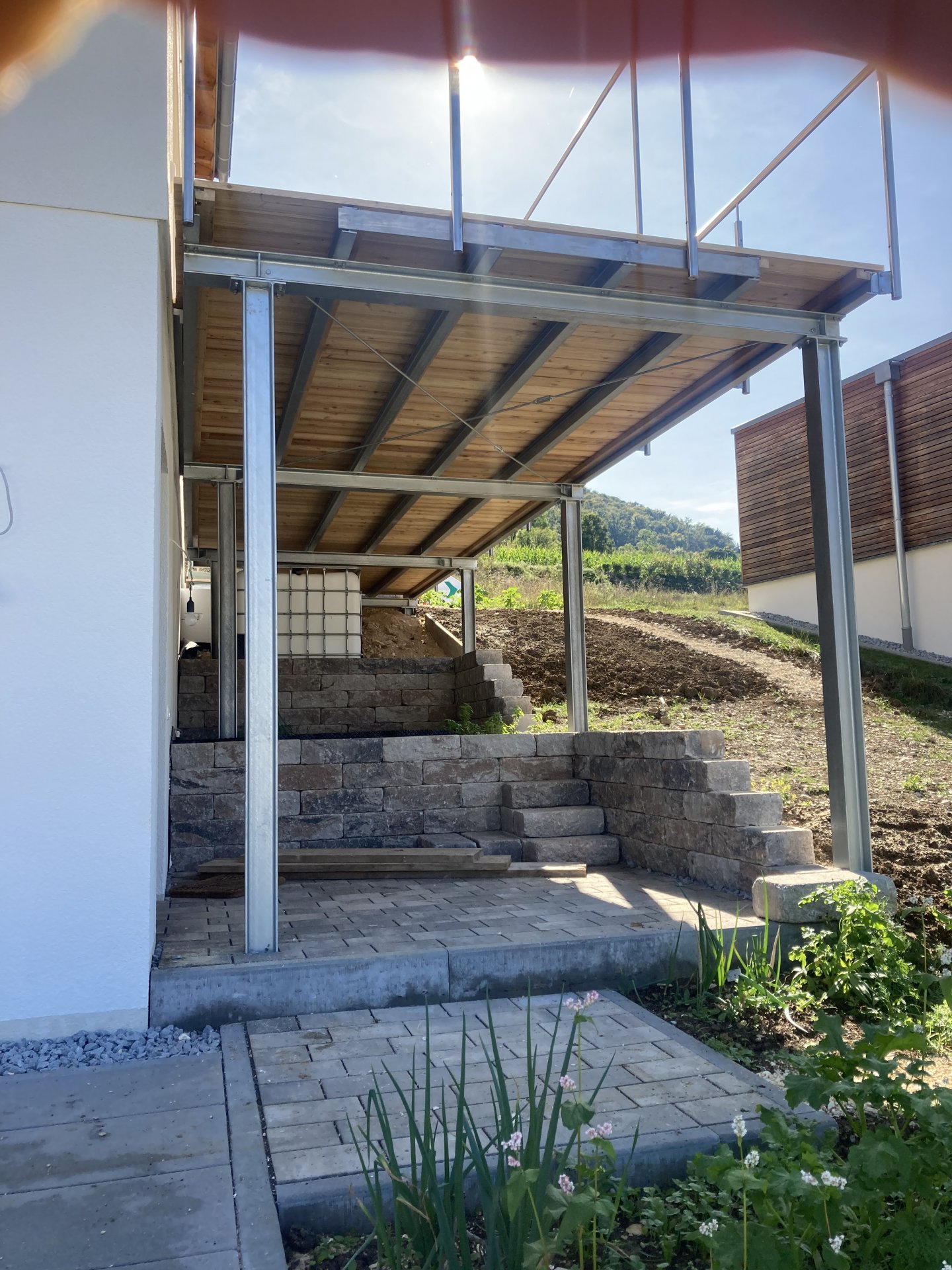

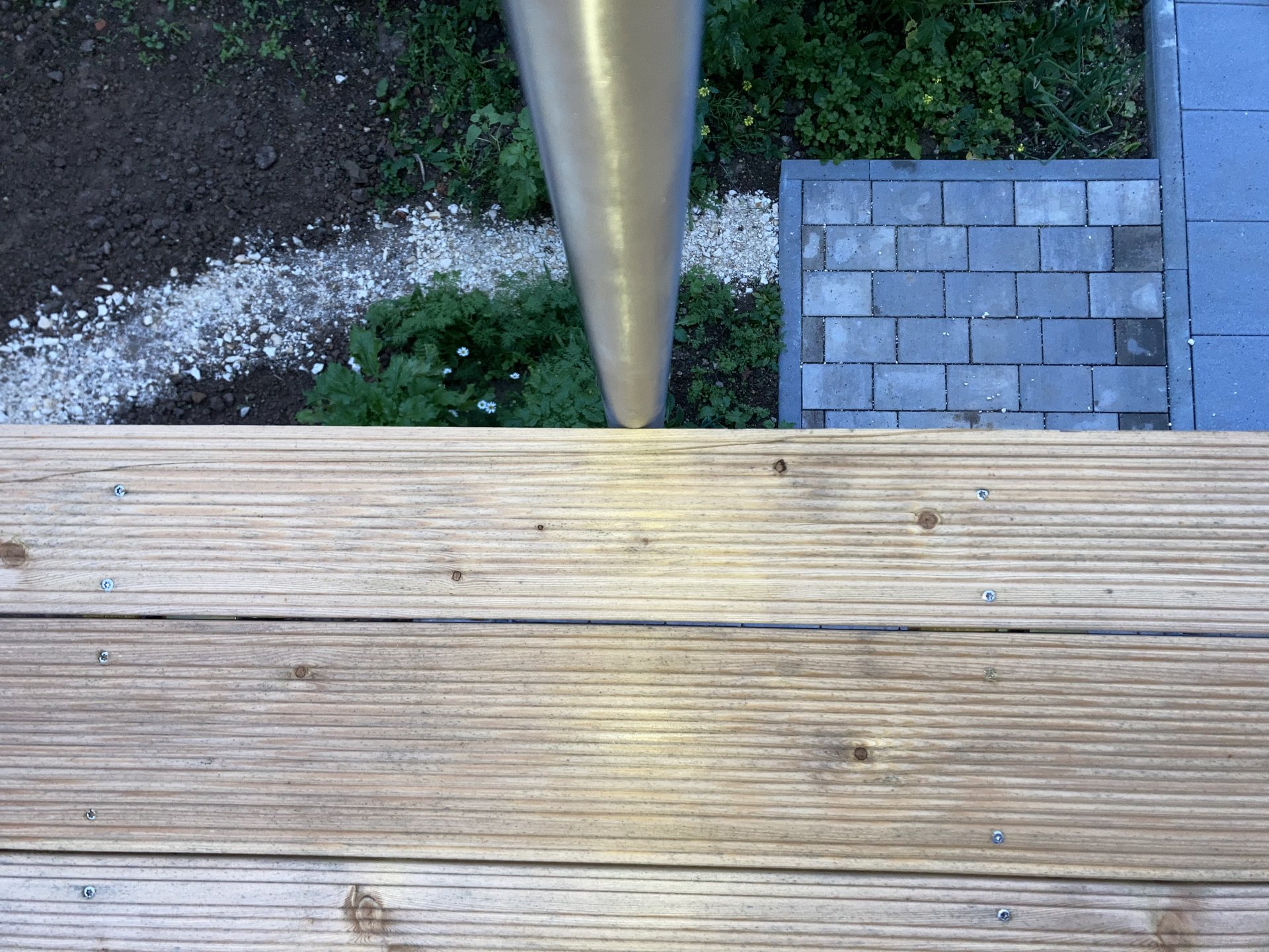

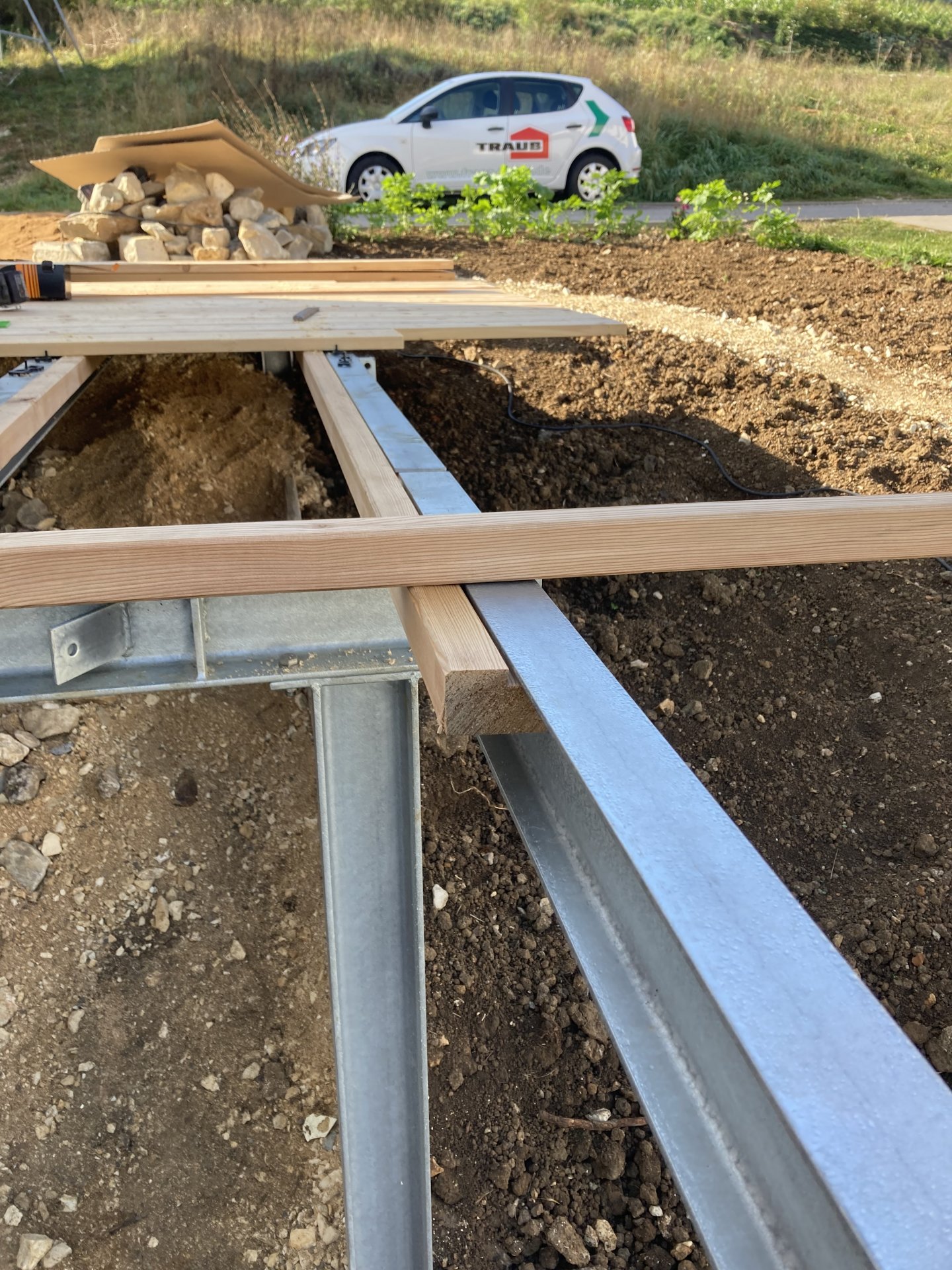

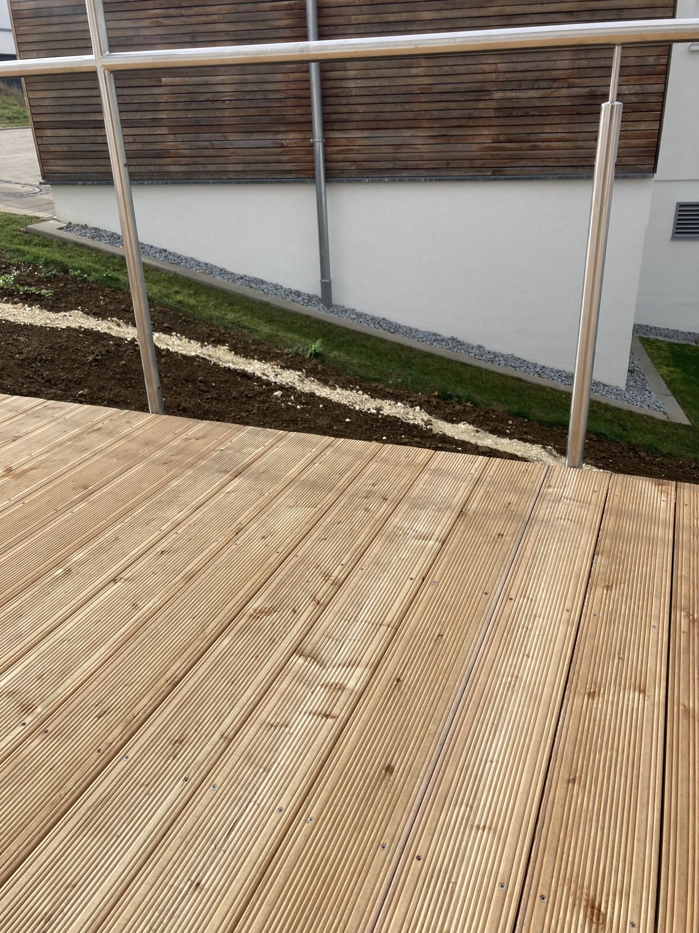

    Liebe Bauexperten,
    bei uns wurde eine Holzterrasse auf einer Stahl Unterkonstruktion als separat geständerter Vorbau zum Haus gestellt.
    Das Montagesystem ist recht selten und ich würde mich über eure Rückmeldungen freuen, ob das so okay ist oder eher früher als später zu Schäden führt und damit ein Mangel sein könnte.
    Falls man es auf dem Bild nicht so gut erkennt:

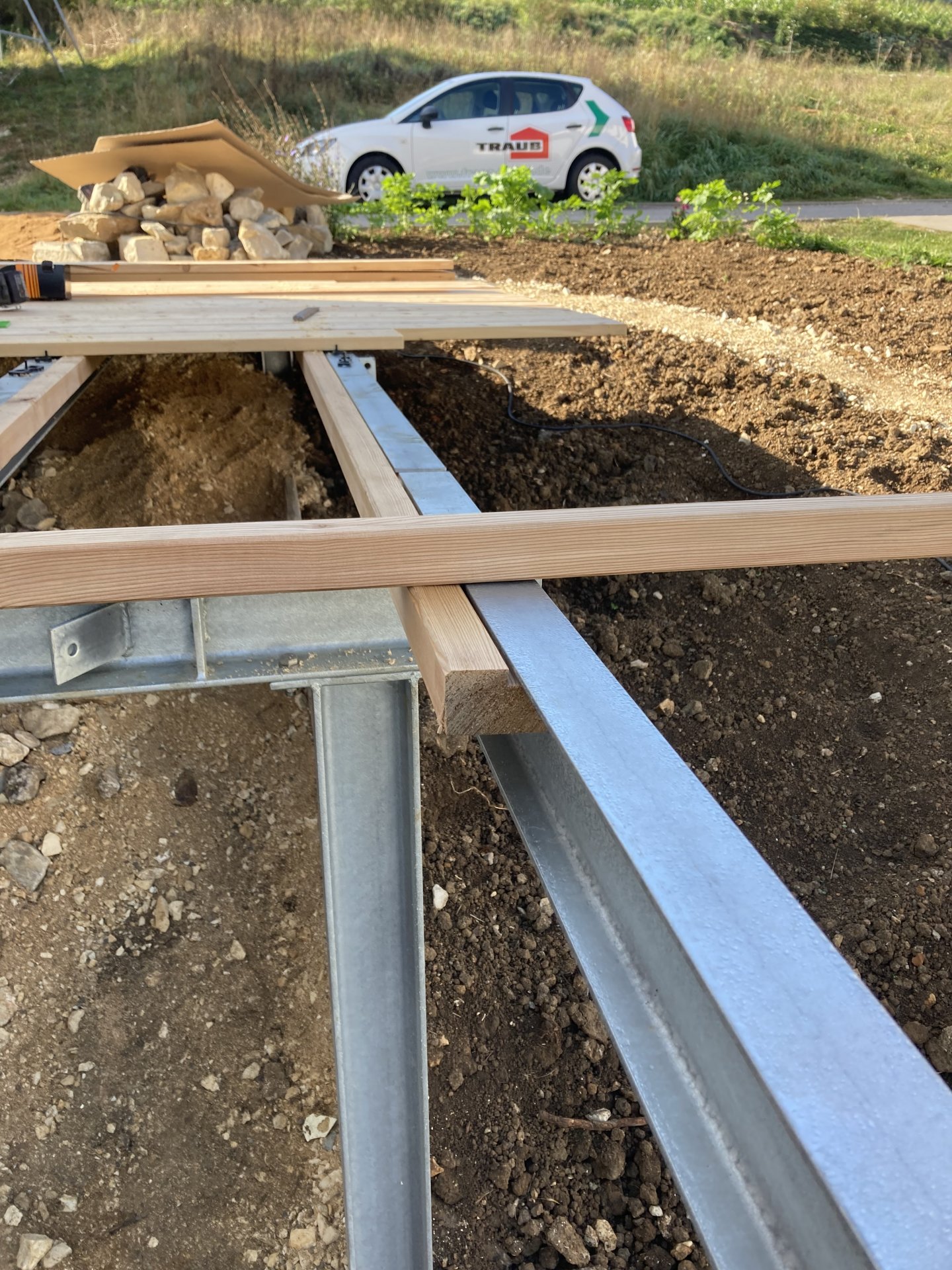

    - Unterkonstruktion Stahl & Terrassendielen mit Abstandshalter
    - Terrassendielen ohne Abstandshalter auf Holz Unterkonstruktion geschraubt
    - Unterkonstruktion über gesamte Länge in direktem Kontakt zur Stahlkonstruktion
    Holzart: Sibirische Lärche
    Ich freue mich auf eure Einschätzung, besonders zu den großen Kontaktflächen der drei Elemente.

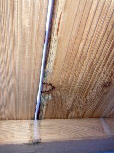

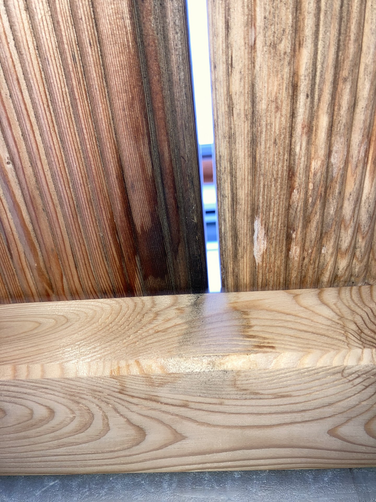

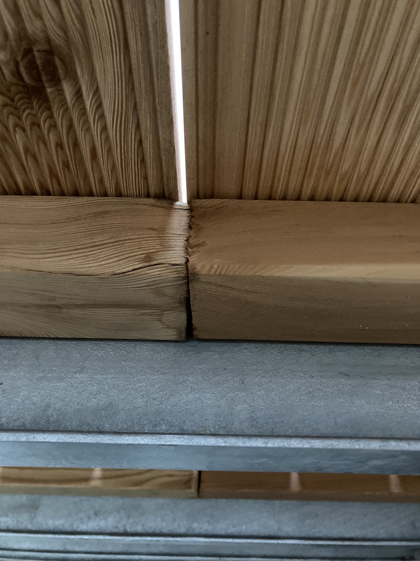

    Hallo, die Holz UK wo auf direktem Kontakt ( ohne Folie - Trennfolie ) mit dem Feuer verzinkten Stahl ist, wird sich irgendwann stehendes Wasser bilden und das wird bekanntlich als erstes weg faulen.. sibirische Lärche hingegen ist sehr dauerhaft, dass wird trotzdem deswegen lange andauern mit dem wegfaulen

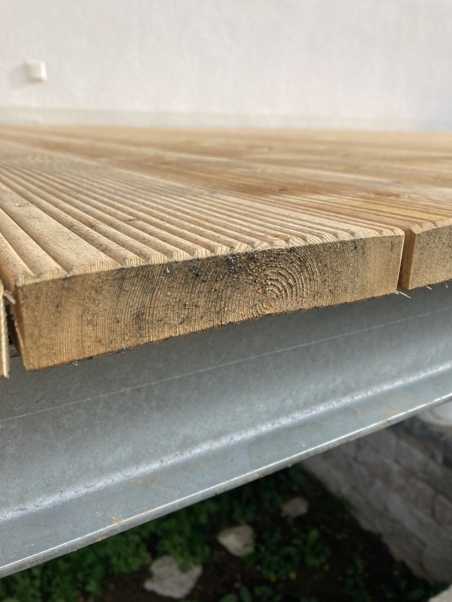

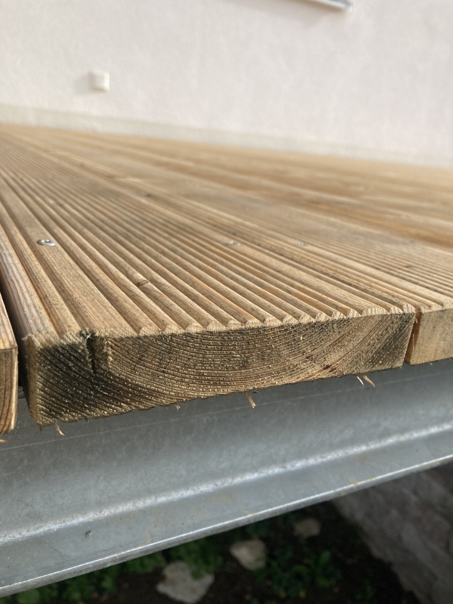

    Schick Mal ein Bild von den verlegten Dielen, aber vom Hirnholzbreich, dass würde mich noch interessieren, wegen dem Schlüsseln vom Holz..

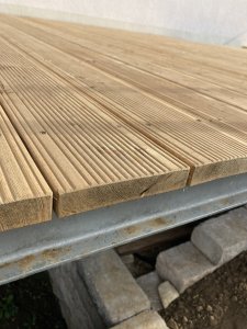

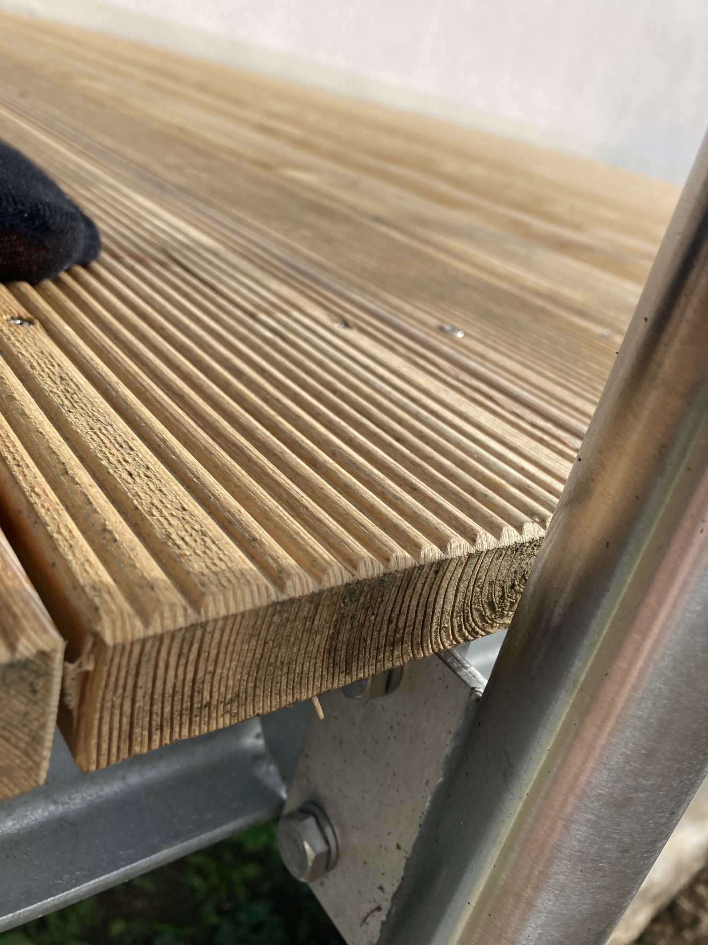

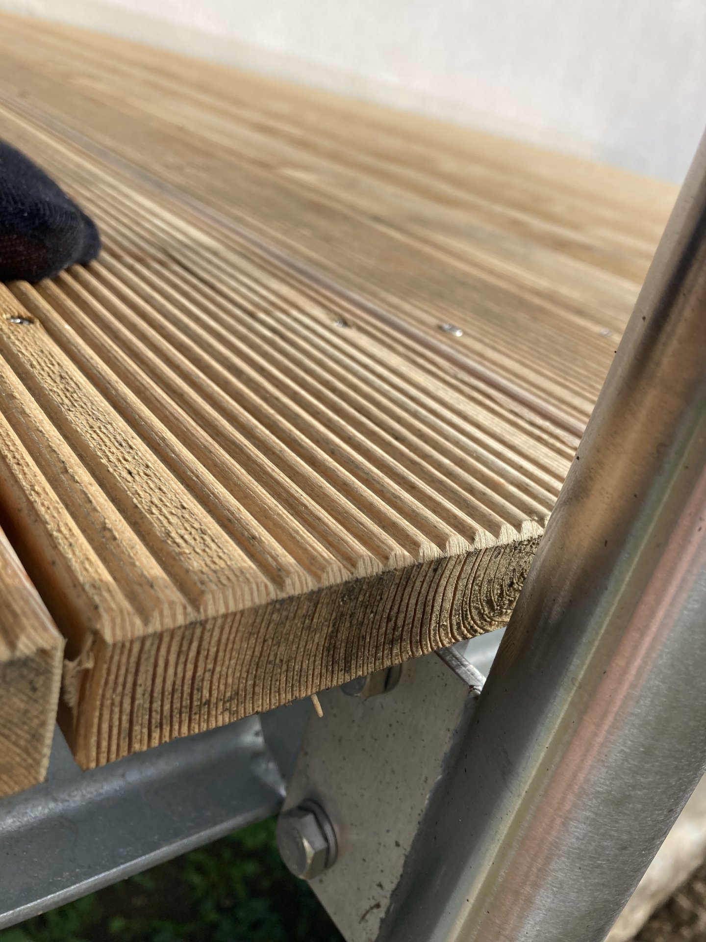

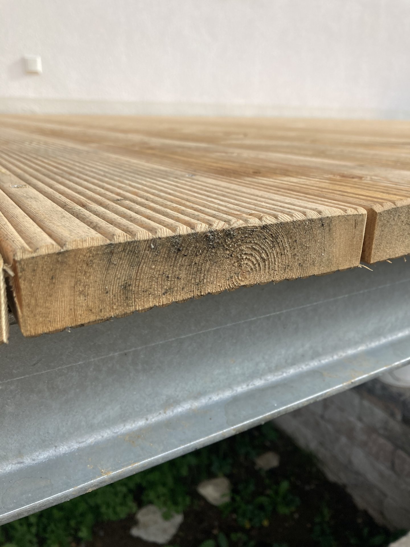

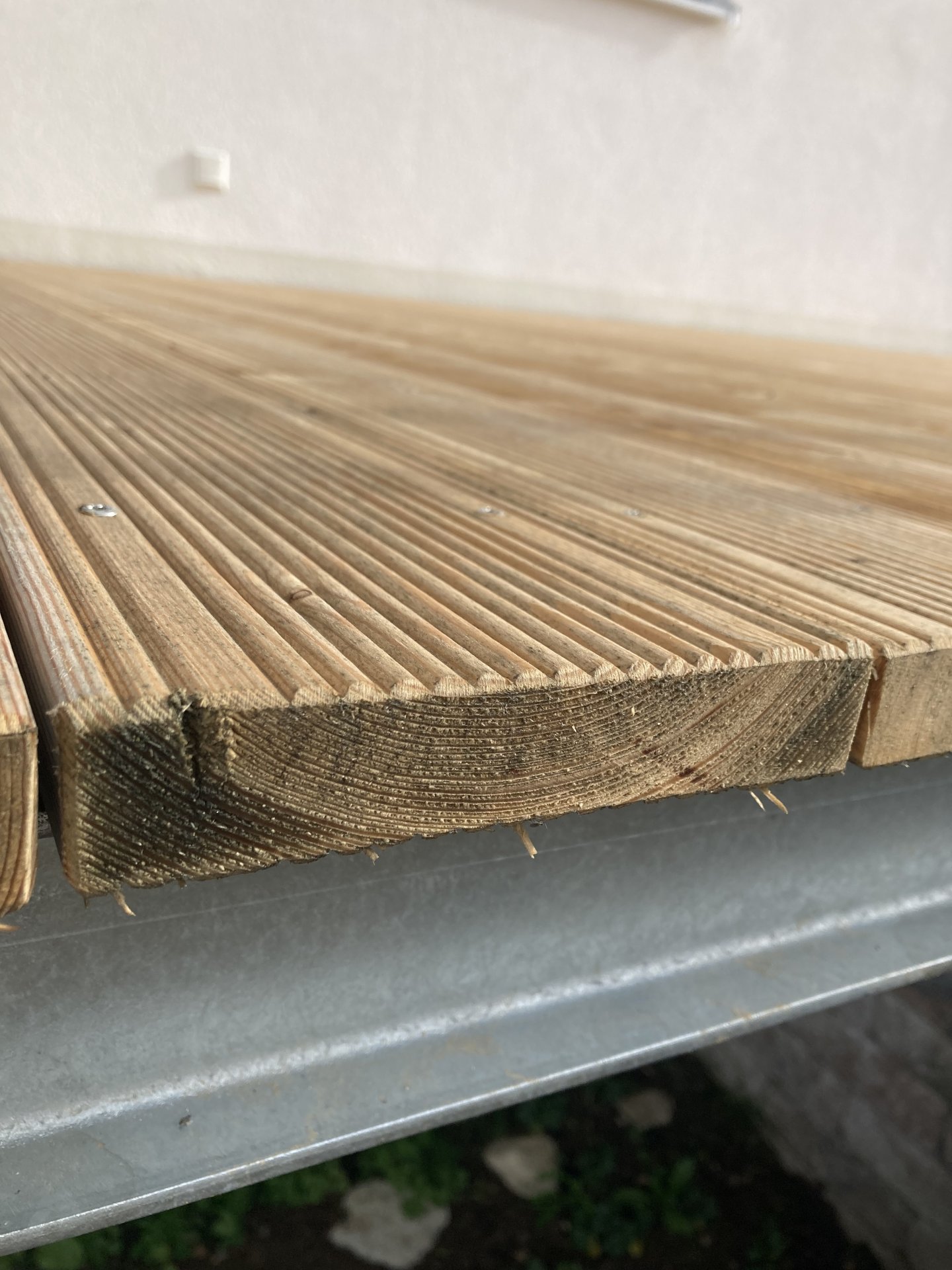

    Hier ein paar Bilder vom Hirnholz. Bei der Montage wurde dort geschnitten, und später angefast und geschliffen. Eine Behandlung des Hirnholz habe ich nicht mitbekommen. Das wäre gerade aber noch recht gut möglich solange die Glaselemente vom Geländer noch fehlen - falls sinnvoll.
    Ansonsten ist aktuell die Idee die Bohlen Natur zu lassen und natürlich vergrauen zu lassen.

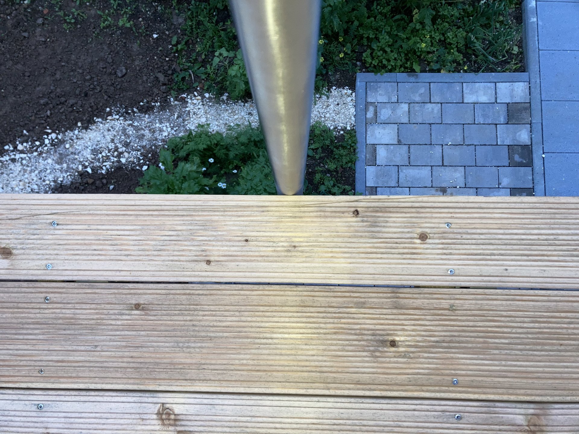

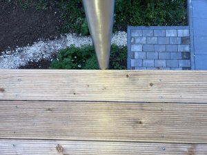

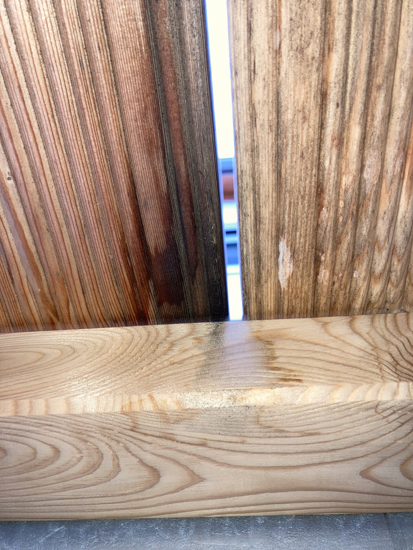

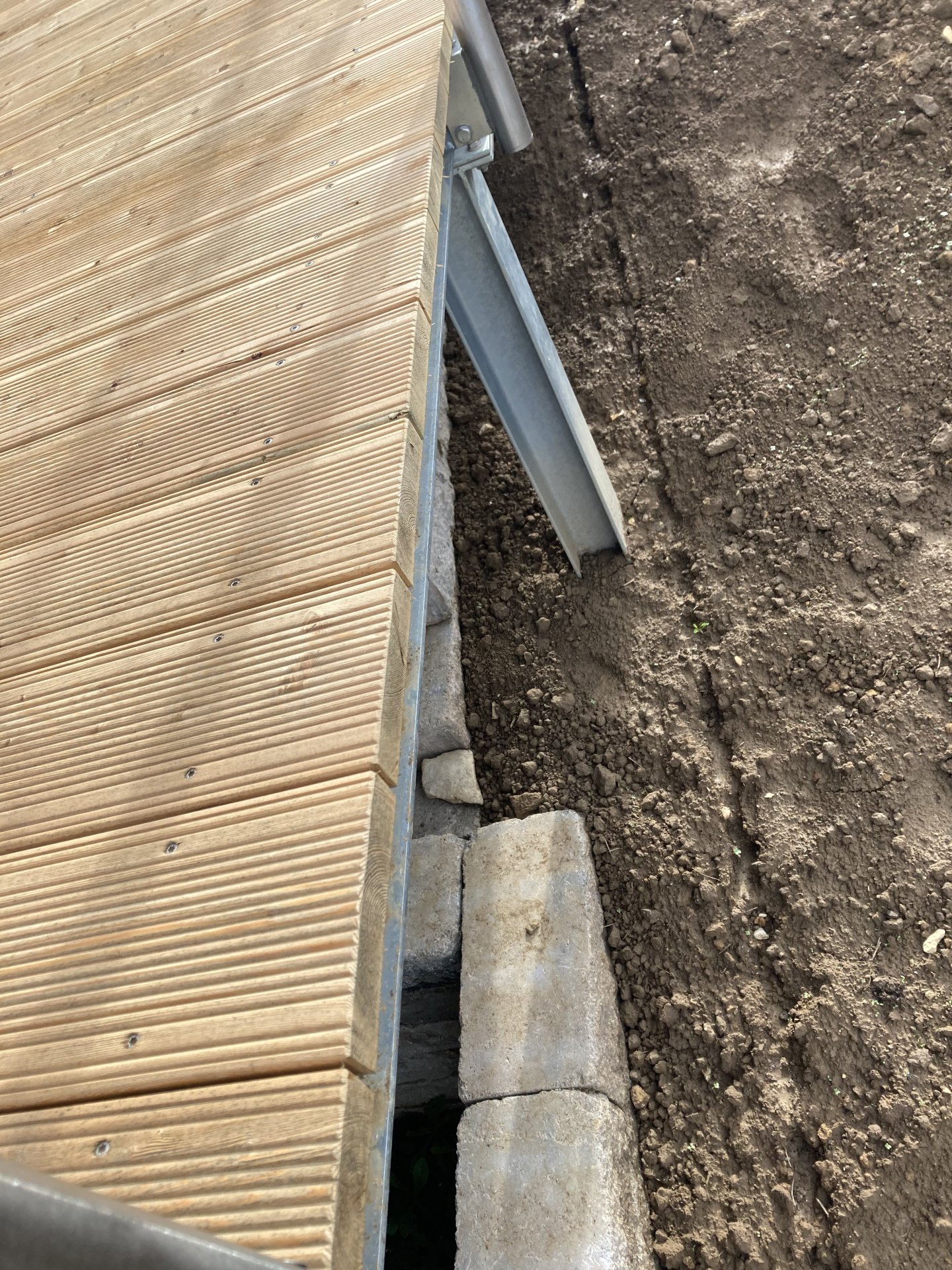

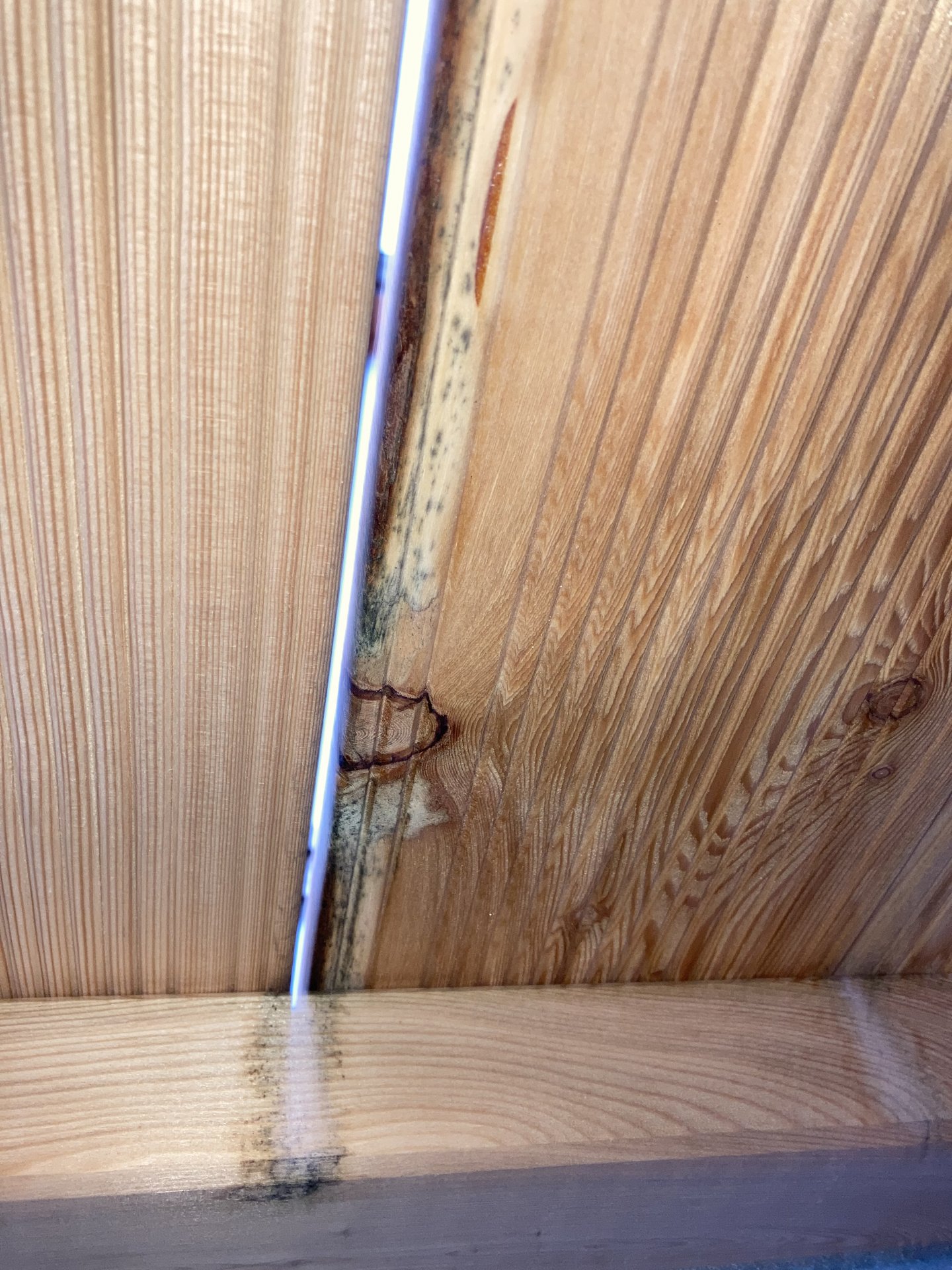

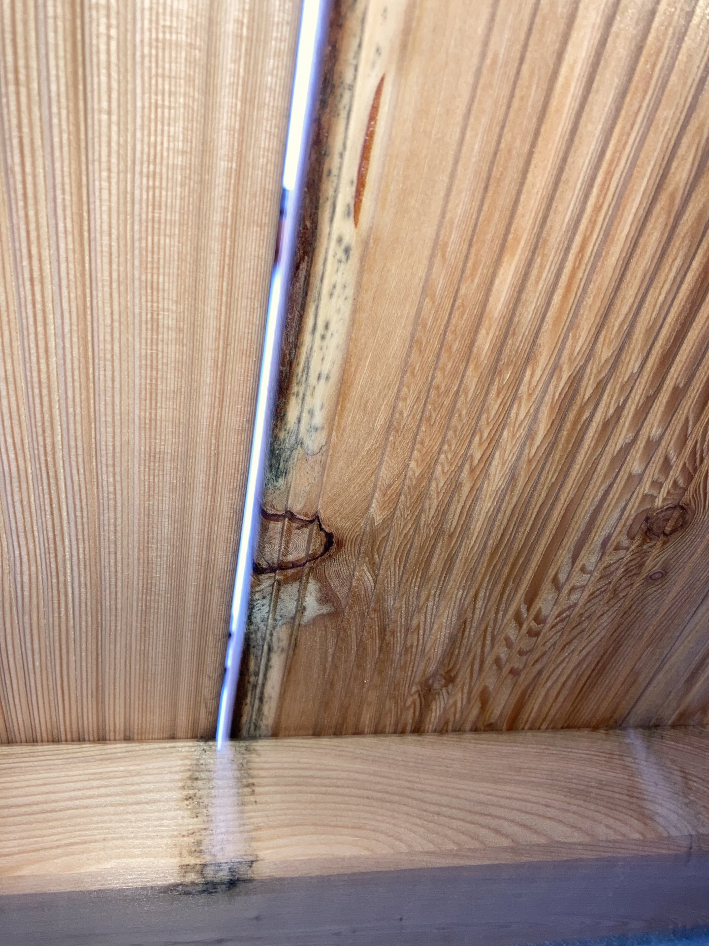

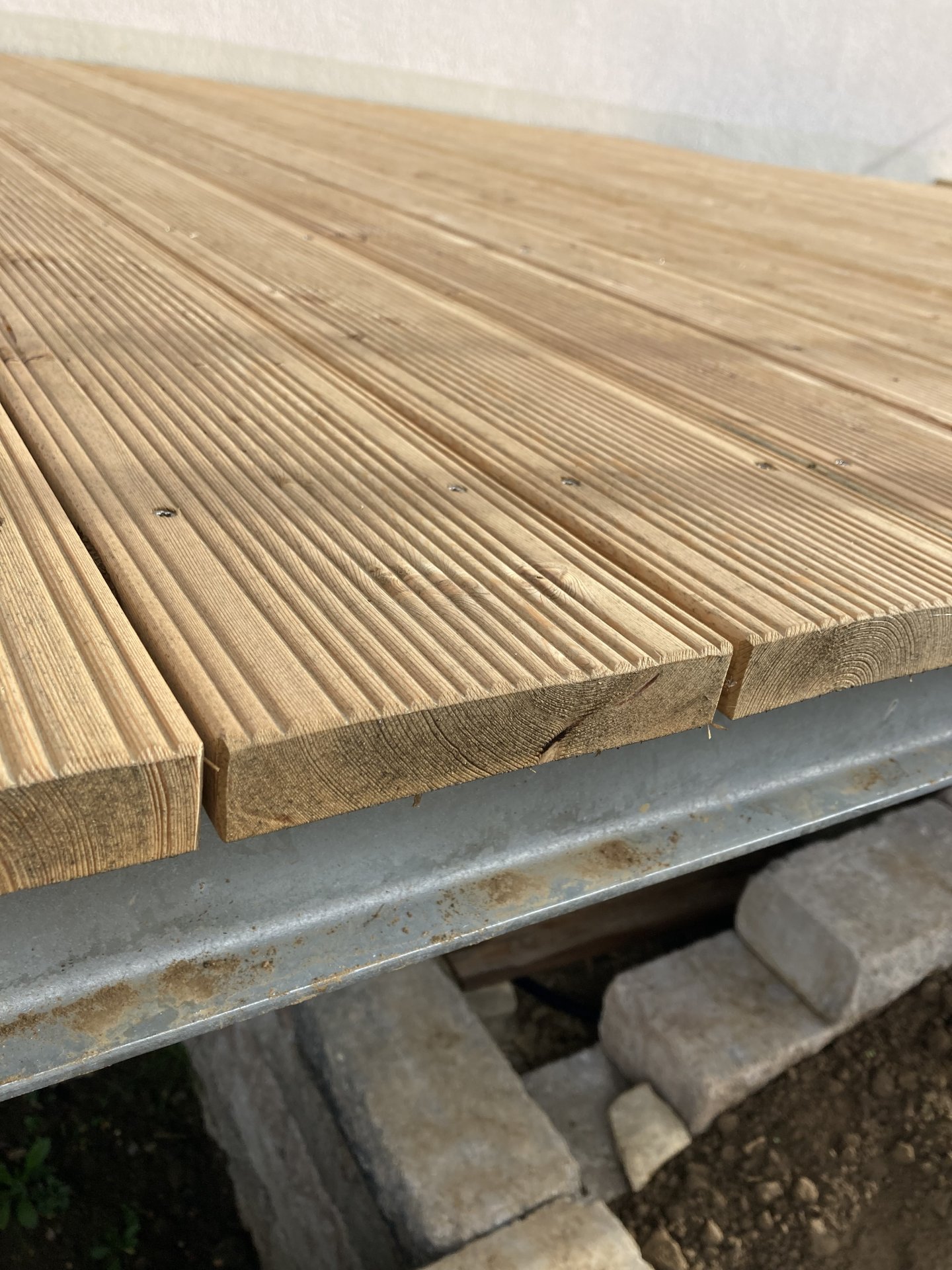

    Hab mir jetzt auch den Rest nochmal genauer angeschaut. Was sagt ihr zu den Details in den Bildern?
    - Ziemlich durchgehender Riss
    - Eine Diele unterseitig verfärbt & nass
    - Manche Dielen mit grau-schwarzen Flecken am Rand.
    - Manche Stöße der Unterkonstruktion recht eng

    sollte halt Oberflächen behandelt werden die Terasse um sowas entgegen zuwirken
    und, also Splintholz ist halt bei bei Lärche nicht Dauerhaft ( Dauerhaftigkeit Klasse 5 ) sollte normal im Außenbereich nicht verbaut werden ( da bei ein Bild bekommt man schon es zu sehen ) . Wasser saugt sich halt im Außenbereich im Hirnholz schnell an, du musst dir Holz wie ein Röhrchen vorstellen.. am Hirnholz wird das Wasser stark angesaugt. Konstruktiv, sind da halt schon Schwachstellen zu sehen, rede Mal mit der Firma deswegen. Spanungsrisse sind halt bei dem einem Bild zu sehen, wegen dem einen Pfeiler kann das Holz nicht in der Breite schwinden, deswegen reißt es wegen den Spannungen.
    Und ja, Hirnholzflächen erfordern aufgrund ihrer hohen Flüssigkeitsaufnahmefähigkeit besondere Behandlungen (z. B. Porenfüller oder höhere Schichtdickendurch mehrere Beschichtungen..

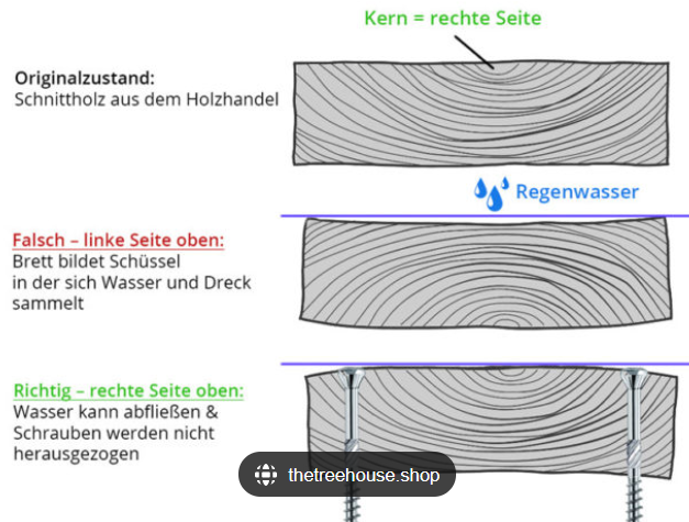

    Aber verbaut sind die Dielen richtig rum rechts,Links bei den Seitenbrettern

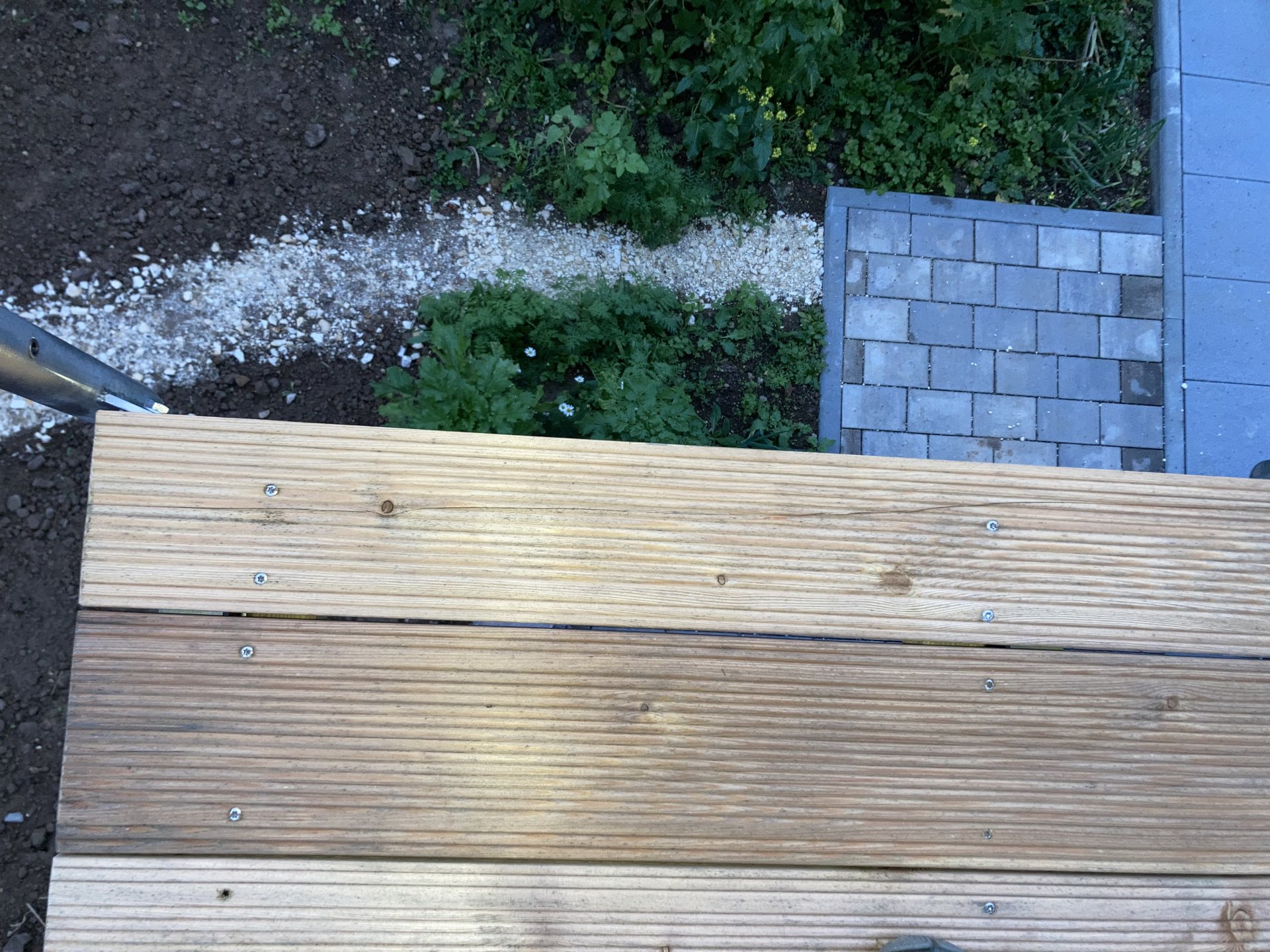

    Tja, das hat ein Metallbauer gemacht, oder? Wie stark sind denn die Holzdielen?
    Eigentlich sollte auch zwischen den beiden Hölzern ein "Plastikklotz" o.ä. sein damit die Feuchtigkeit dazwischen irgendwann mal abtrocknen kann.

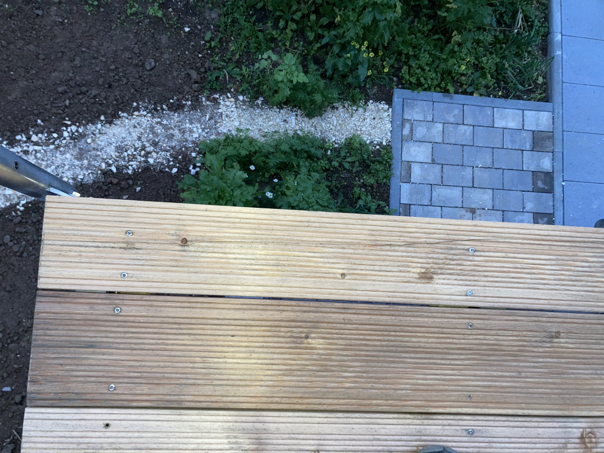

    Die Schrauben sind teilweise nicht tief genug versenkt. Außerdem tanzen die schon recht aus der Reihe.
    Die Abstände der Dielen untereinander scheinen mir auch arg zu variieren... Teilweise scheint mir der Abstand auch sehr gering zu sein, sodass es dann zwischen den Dielen auch nicht abtrocken kann.
