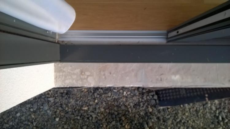

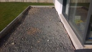

    Wie auf dem Bild ersichtlich ist der erste Tritt aus der Terrassentür direkt auf das WDVS. Darauf kommt eine Holzdiele parallel zum Fenster verlegt.
    Nun auch schon die entscheidende Frage. Das WDVS ist 175mm breit die Diele 145. Somit muss eine komplette Diele über die ganze länge auf dem WDVS befestigt werden. Aber wie?
    Das Material gibt doch nach.
    Der Terrassenaufbau ist wie folgt
    21 ----------------- Terrassendielen
    6mm--------------- Befestigungssystem von unten
    45 mm------------- Kantholz 45x70
    10mm------------- Gummipad
    40mm ------------- Waschbetonplatten
    122 Aufbauhöhe
    Danke für Euren Input.

    einmal rückbau und einmal neu bitte! aber richtig dann, sonst wirst du wenig freude an deinem fenster haben. da gehört eine rinne vor, die dämmung zwischen fenster und rinne gehört mit einem betretbarem blech überbrückt.

    Dicke Dielen (>3cm) in Längstrichtung des Austrittes verlegen, mehr geht da nicht ohne unsägliches Gebastel. Es ist und bleibt damit aber alles andere als fachgerecht und dauerhaft....
  10. #10 Gast036816, 07.02.2016
    Kalle - das brett steht dann höher als unterkante glas ist und mit der seilführung vom sonnenschutz kollidiert es immer.

    Die Unterkonstruktion bis 2cm vor's Fenster legen und - falls die Aufbauhöhe nicht reicht - an diesen Stellen das WDVS ausklinken ist zu einfach?

    Die Fotos sind dafür ziemlich schlecht zum bewerten, für mich sieht es auf den ersten Blick erst Mal "ausreichend" aus. Ist im Endeffekt aber auch egal, wenn da ein bewitterbares Holz rauf kommen soll, in der Stärke, kippt der TS eh vom Stuhl. Aus Scheiße kann man halt kein Gold mehr machen :D
    Dino15: Nein, die waagerechte Drecktreppe ist schon ein Unding. Aber selbst eine in Neigung gelegt Abdeckung, trittsicher, ist nicht der letzte Schluss... Die muss man ja irgendwo fest bekommen.

    dielen quer zum haus , und die dämmung gehörtr geschützt
    ist bisher die einzige falsche antwort .
