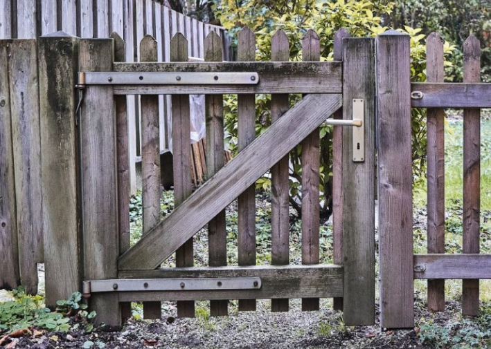

    ich stehe mal wieder vor einer kleinen Herausforderung. Leider ist unser Holztor etwas ausgeleiert und greift nicht mehr richtig in der Halterung.
    Das Tor sieht so ähnlich aus, wie dieses hier:
    Aber statt einem Schloss mit Drücker haben wir nur einen kleinen Metallhaken zum Einhaken. Dadurch, dass es insgesamt alles nicht mehr im besten Zustand ist, steht das Tor entweder oben oder unten oft ab.
    Nun kam mir die Idee, dass man es vielleicht mit Magneten lösen könnte. Ich würde dazu einfach an zwei bis drei Stellen einen Magneten platzieren. Jetzt habe ich allerdings gehört, dass diese leicht rosten.
    Nun bin ich auf diese Magnete zum Anschrauben mit einer speziellen Beschichtung gestoßen:
    Neodym Flachgreifer mit Senkung und Epoxy-Beschichtung 32,0 x 8,0 mm - hält 30 kg - MagnetMax
    Hat da jemand Erfahrung ob man dieses Epoxy draußen gut einsetzen kann? Was sollte man hier dann auf der anderen Seite verwenden? Der gleiche Magnet wird wahrscheinlich nicht funktionieren (stoßen die sich dann ab oder? ). Reicht es, wenn ich eine Metallleiste aufschraube?
    Hat jemand Erfahrungen dazu, wie stark so ein Magnet sein müsste? Reichen die 30 kg oder ist das vielleicht sogar schon zu stark?
    Danke für eure Hilfe! Kenne mich da echt null aus.

    Warum richtet man nicht das Scharnier/Tor wieder lotrecht und haut evtl neue Schloss Schrauben rein und schaut evtl auch noch nach einem neuem Aufschraubschloss und macht nicht soviel Experimente daraus... Sorry

    Nicht an den Symptomen rumdoktern, sondern die Ursache beheben. Siehe #2.

    Und warum sieht Dein Tor nur so ähnlich aus, wie das auf dem Foto? Geheimnisträger?

    Ich hatte gerade kein Foto parat und war unterwegs. Sorry, kann gerne die Tage noch ein "echtes" foto machen :bef1010:
