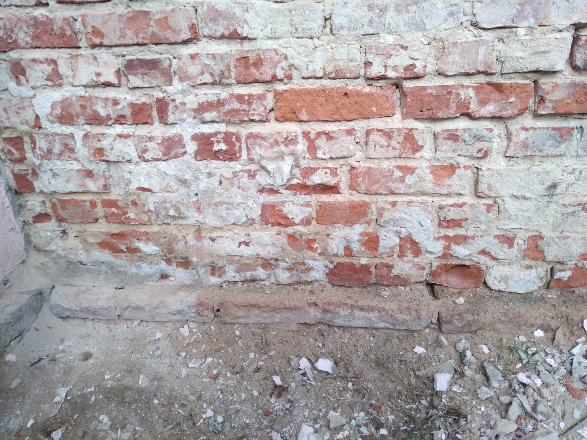

    es ist endlich soweit, wenn das Wetter besser wird ziehen wir eine horizontale Sperrschicht ein, da die alte zerbröselt.
    Mein Maurer von der alten Schule hält nichts von Injektionen usw., er meint das einzig wahre ist das Maueraustauschverfahren...
    Bild ist von der Diele (Windfang). Die untere Steinreihe ist locker und lässt sich per Hand rausziehen. Somit sollte der Austausch wenig Probleme bereiten. Welches Material könnt ihr empfehlen? Er meint Bitumenbahnen, oder gibt es mittlerweile was Besseres?
    Er empfiehlt auch 2 Schichten, 1ne auf Bodenhöhe um vor feuchtes Erdreich zu schützen und eine andere in ca. 20-30cm Höhe wegen Spritzschutz bei Starkregen usw.
    Achso, ich hatte auch viel von Unterstopfmörtel/Quellmörtel gelesen, er würde einfach ganz normalen nehmen...
    Ist es korrekt so?

    Wenn du wirklich dir diese Mühe machst ( und wirklich eine komplette Reihe ersetzt am MW ) nimmst Edelstahl oder Kunststoff zumindest in der unteren Lage , optimal ist Edelstahl in Wellen oder Sinusform und mit Mörtel der nicht schwindet , die Bezeichnung Quellmörtel ist eher ein Verkaufsargument...
    Wellenbandeisen ist der Fachbegriff für die Form des Inox

    Dir ist schon klar, wie viel Aufwand bereits eine Schicht ist - da gleich 2 Schichten zu installieren - da wird man ja nie fertig...
    Abdichtung gegen Spritzwasser kommt außen drauf.
    Wie soll denn der Ablauf aussehen? Ist das statisch abgeklärt?
    Wir haben bei unserem Elternhaus mit ner Diamant-Kettensäge gesägt - immer 1m-Stücke und mit Unterstopfmörtel + Bitumenbahn gearbeitet. Das artet arbeitstechnisch schon ganz schön aus...

    statisch abgeklärt ist nichts. Es sollen immer nur einige Steine rausgenommen werden, Sperrschicht rein und wieder zumauern. Nach einigen Tagen geht's dann weiter...er meinte auch man kann da nicht viel falsch machen wenn man nur 3 Steine rausnimmt und mit ordentlich Mörtel wieder zuschmiert. Ist wohl kein Hexenwerk wenn man es ein paar Mal zusammen gemacht hat. Soll mich jetzt nur um die Sperrbahn kümmern welche wir nehmen :28:
    Achso es eilt auch nicht, wenn wir erst in 3 Jahren damit durch sind, ist es auch nicht schlimm...
    Was bedeutet MW?

    Hier: Mauerwerk
