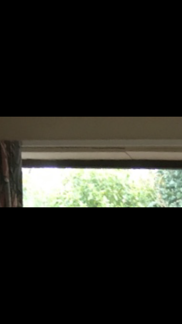

    D297A133-A901-4E98-9489-C87033BEDD2A.png Guten Morgen, liebe Bauexperten!
    Es geht hier um einen Riss der unter der Gardinenschiene entlangläuft. Das Haus ist ein 70er Jahre Bungalow in Massivbauweise. Weitere Risse gibt es nicht im/am Haus. Ist es ein Grund zur Sorge, oder harmlos? Vielen Dank für eure Meinung! LG Izzy
    P.S. Ich hoffe, der Riss ist auf dem Foto erkenntlich.

    Woraus besteht der Sturz? Gibt es einen Rolladen(-kasten)? Sehe ich das richtig dass sich der Riss ca. 1,5 - 2 cm oberhalb der Öffnung befindet?
    Sollte der Sturz Massiv und verputzt sein (also ohne Rolladen), dann vermute ich dass hier der Putz abfällt, eventuell begünstigt durch das anbohren der Gardinenstange.
    Aber ohne weiter Infos, Maße, deutliche Fotos, etc. etc. ist das nur Glaskugelbedienung.

    jo, mei, da ist irgend eine aufgelebte Platte/Platten lose, schaut doch mal genauer hin !!!
    evtl halt neu ankleben

    Es gibt in dem Fall keinen Rolladenkasten und der Riss befindet sich ca 2 cm über Fensteröffnung (Öffnung geschätzt um die 2m). Der Riss zieht sich über die ganze Breite der Öffnung - ist aber nur auf der linken Seite so deutlich (und zieht sich in Richtung Fensterscheibe auf Unterseite).
    Ich habe das Haus bislang nur 1x kurz besichtigt (daher das schlechte Foto), werde es aber bei der 2. Besichtigung genauer betrachten.
    Der Eigentümer/ Hauserbauer ist leider verstorben, daher kann ich keine genauen Fragen stellen.
    Danke nochmal für die Meinungen - es beruhigt mich, dass es sich hierbei nur um den Putz handelt.
