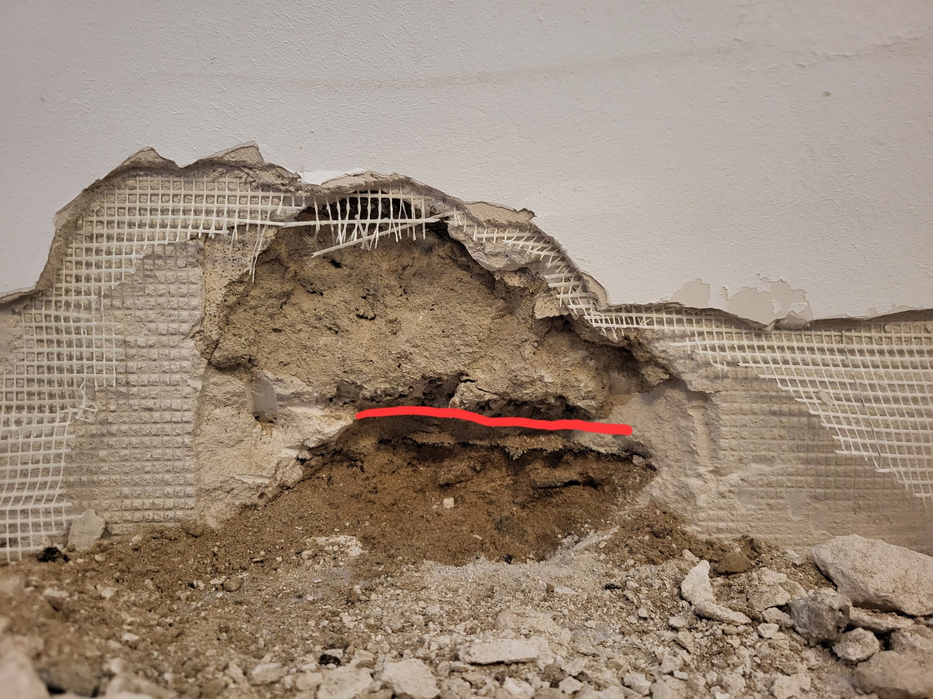

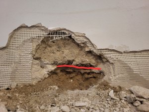

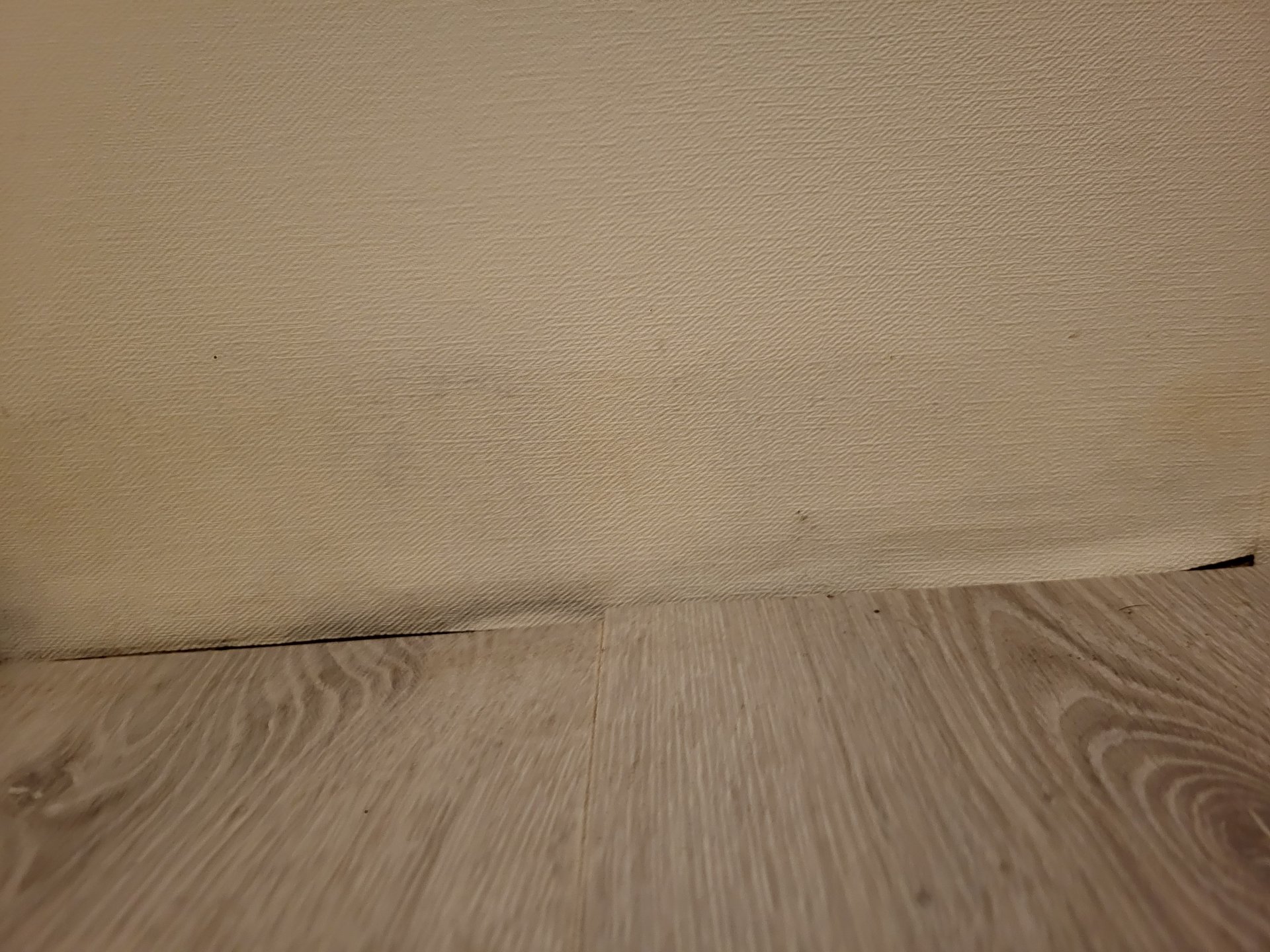

    wir haben ein Problem mit Feuchtigkeit und brauchen dringend euren Rat.
    Wir haben vor 5 Jahren ein Haus gekauft und saniert. Leider haben wir uns auf die falschen Meinungen verlassen, da wir es nicht besser wussten.
    Ich habe 2 Bilder angehängt. Wie man sieht ist die Horizontalsperre 7cm über dem Boden und dieser Bereich ist leider nass. Wie bekommen wir das dicht?
    Mein Papa ist handwerklich sehr geschickt, leider aber auch ein kleiner Pfuscher.
    Er meint, in dem Bereich eine Mauerinjektion machen und zusätzlich mit Dichtschlämme verschließen. Ich weiß aber nicht ob das fachlich so richtig ist und dauerhaft hält.
    Der Gebäudeteil stammt aus den 60er Jahren und ist nicht unterkellert. Von außen wurde schon abgedichtet. Das Problem betrifft Außen&Innenwand, wobei außen deutlich schlimmer ist.
    Vielen Dank

    Das Problem kennen wir alle... Er machts ja schon, aber halt nur so wie er will... Ich mache das ja auch so!
    Hast zufällig noch ein paar Bilder von der Sanierung auf denen man was dazu erkennt? Gerne auch von innen ohne Bodenbeläge, vor den Putz- und Malerarbeiten, etc...
    Also je "kaputtgeschlagener" der Zustand, desto besser sind die Bilder. Und dann noch Bilder davon wie der kaputtgeschlagene Zustand "repariert" wurde?
    Das Problem ist, das Mauerwerk scheint ja im ganzen Querschnitt nass zu sein (innen bis aussen) und eine "einseitige" Abdichtung versteckt das Wasser ja nur. Gerade außen ist das aber keine gute Idee, weil Wasser+Frost sind halt ein Problem und das Wasser nur zu "verstecken" ist da keine Lösung...

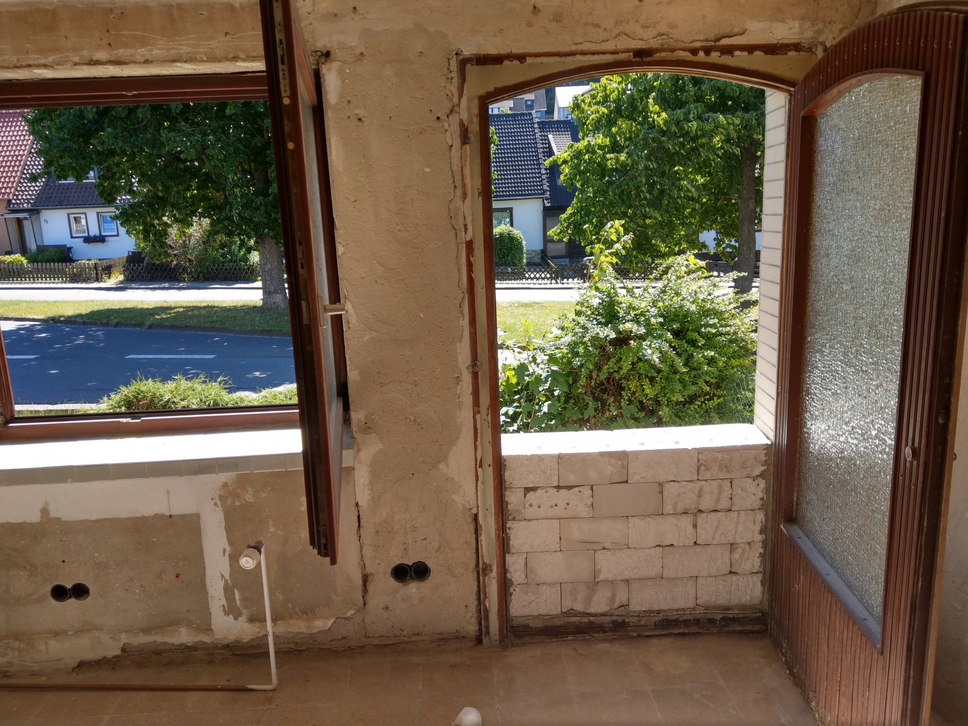

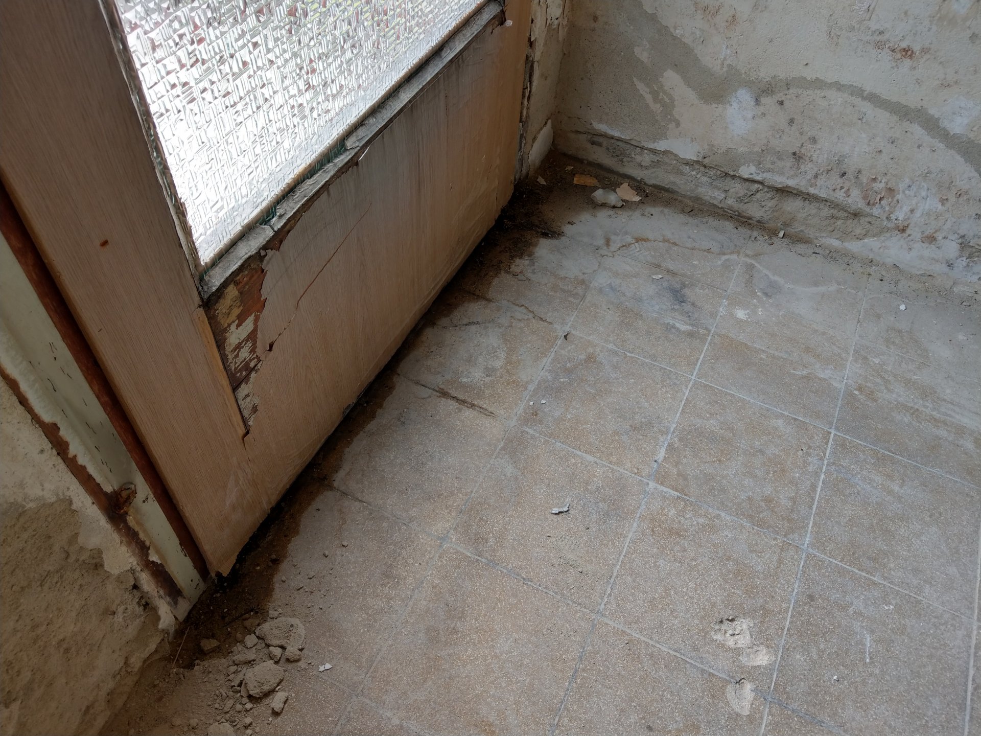

    Guten Morgen, erstmal vielen Dank für die Antwort. Die beiden Fotos waren von innen.

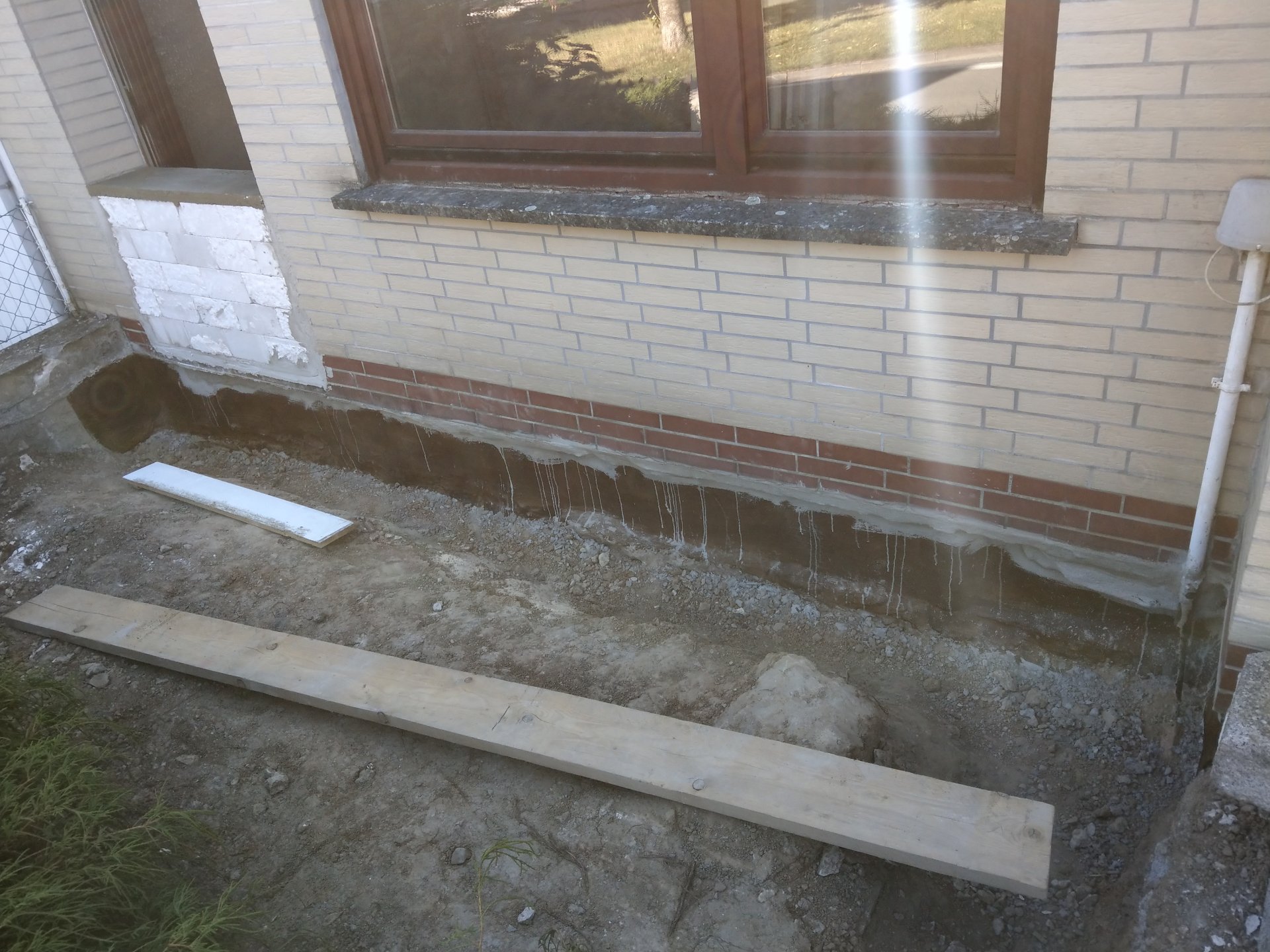

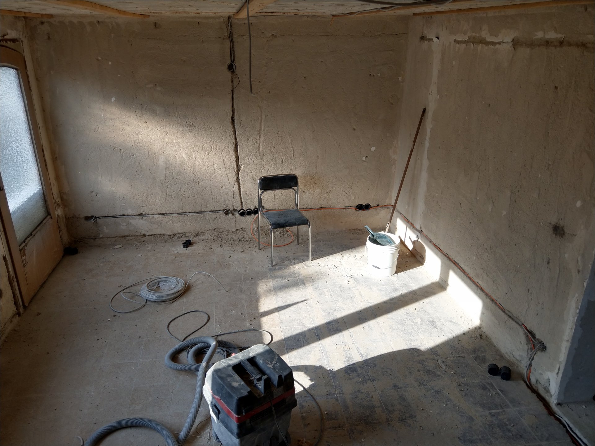

    Anbei noch ein paar Fotos von vor der Sanierung, damals war die Problematik gar nicht so massiv wie heute. Liegt vermutlich auch an den neuen Fenstern.
    Das erste Bild von außen vor der Abdichtung, es handelt sich um ein 60cm tiefes Streifenfundament. Die Tür gibt es nicht mehr, dort ist bei Regen Wasser reingelaufen.
    Dort wo die Tür war, habe wir keine Probleme mit der Feuchtigkeit. Das ist der einzige Bereich
    Vielen Dank schon mal
