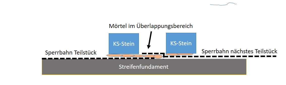

    Liebe Experten und Leidende,
    bei meinem Anbauvorhaben hat der Baubetrieb eine Mauerwerkssperrbahn (G200 DD) zwischen Streifenfundament und erster Steinlage aufgebracht. Soweit so gut.
    Da ja so eine Sperrbahn von der Rolle irgendwann endet, wurde das nächste Stück mit ca. 20 cml Überlappung auf das vorherige gebracht. Soweit auch noch gut.
    Diese Überlappungsstellen habe ich ca. 10x, da die immer nur so Streifen von 3 m Länge verlegt haben.
    Und jetzt kommts. Offensichtlich wurd dabei in den Überlappungsbereich Mörtel einbracht. Warum auch immer - bitte nicht fragen. Vielleicht weil die Bahnen so "besser aneinanderkleben" oder so ein Unsinn.
    Jetzt habe ich natürlich den Effekt, dass genau an den Stellen wo die Bahnen sich überlappen, die Feuchtigkeit vom Betonfundament über diese Verbindung hoch in das Mauerwerk kriechen kann.
    Ich hoffe Ihr könnt Euch das irgendwie vorstellen.Ich habe mich mal an einer Zeichnung versucht - siehe Anhang..
    Festgestellt habe ich das durch Anheben der Bahnen, die beidseitig etwas über die KS-Mauersteine vorstehen. Die Kellermauer ist nun aber komplett fertig.
    Was tun? Ja, klar. Mangel anzeigen etc. Aber kann man tun, um den Fehler auszubügeln? Gesamte Mauer abreissen?
    Danke Euch!

    Der Kapillarwiederstand wird am Übergang von Beton (feine Kapillaren) in den Mauerörtel (grobe Kapillaren) unendlich groß. Flüssiges Wasser wird da also im fertigen Zustand nicht vom Beton in den Stein „gesogen“. Erst wenn flüssiges Wasser auf der Bodenplatte „steht“ kann es in den Mauermörtel (grobe K.) und von dort dann in den KS (feinere K.) „gesogen“ werden. Dieser Zustand (flüssiges Wasser auf der Bodenplatte) ist aber halt im fertigen Zustand nicht anzunehmen, bzw. wenn er auftritt, dann hast ein ganz anderes Problem als die Horizontalsperre...
    Es bleibt also noch die Funktion der „Dampfsperre“ und die dürfte auch mit dervermörtelten Überlappung prima gegeben sein.

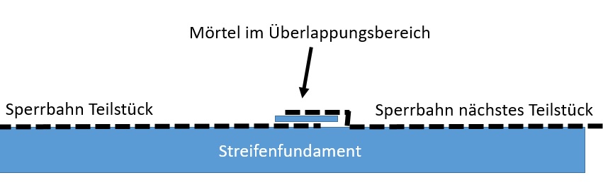

    Wobei ich mich frage, ob ich das Problem wirklich ausreichend erklärt habt. Denn mich wundert, dass das wirklich so harmlos sein soll. Daher nochmal eine verbesserte Zeichnung anbei.... Danke!

    Die Horizontalsperre dient nicht dazu, einen im stehenden Wasser sich befindlichen Stein davor zu schützen, nass zu werden. Wie soll das denn gehen?
    Es geht hier um eine trockene Bodenplatte, die kapillar Feuchtigkeit nach oben leiten könnte. Eine Mauersperrbahn unterbricht die Kapillarität. Der Mörtel am Stoß ist vollkommen unerheblich.
    Auch wenn dazwischen kein Mörtel wäre und die Bahn nur überlappt wäre, wäre das keine wasserdichte Verbindung, die Kapillare wird aber sehr wohl verhindert.

    Die Sperrbahn unterbricht den Aufstieg des Wassers und durch die Labyrinthdichtung (da wo Dein Pfeil ist) kommt fast nichts durch.
