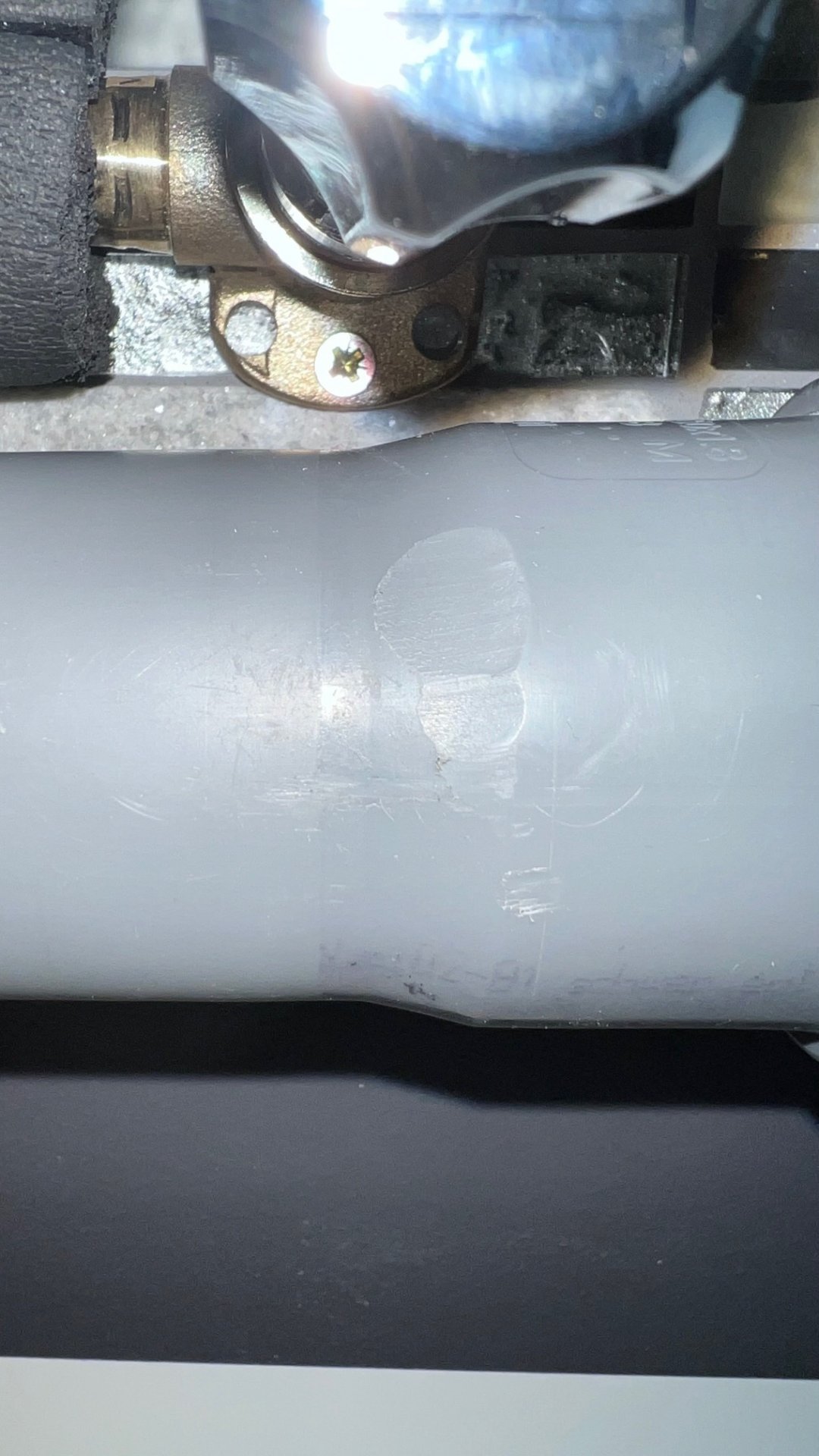

    vielleicht eine etwas banale Frage. Beim Lochbohren für ein Eckventil bin ich an das angrenzende HT Rohr mit der Plastikgehäuse (Spannfutter) des Akkuschraiuber gekommen und etwas abgeschliffen.
    Anbei mal ein Foto:
    Rechts davon ist die Rückstausicherung direkt angebracht weil Waschbecken im Keller. Ich habe die Schellen gelocker und etwas das Rohr zu mir gedreht um besser gucken zu können.
    Muss ich mir das wegem dem Rückstaudruck Gedanken machen? Lieber tauschen oder kann das so bleiben.

    Wie hoch ist denn der erwartbare Rückstaudruck?

    Das weiß ich leider nicht. Das Haus ist aus den 70igern. Letztes Jahr wurden die Rohre alle getauscht und eine frische Viega Sperrfix Sicherung angebracht. Davor war auch schon eine da, die regelmäßig den Rückstau halten musste. Soweit ohne Probleme bisher.

    Doch, das weißt Du. ;)
    Nimm bitte mal einen Zollstock und miss den Höhenunterschied zwischen dem Waschbecken und der Straße vor dem Haus. Höher kann das Wasser im Rohr nicht steigen.

    :bef1015: Stimmt ja! Wieder was in Erinnerung gerufen ;) Danke Dir!
    Unser Keller ist nicht ganz unter der Erde.
    Also vom Waschbeken grob 90cm. Wenn ich das HT Rohr nehme vielleicht 130cm. Also so etwa 0,13bar. Mit Zuschlag vielleicht 0,2bar. Klingt ja nicht so viel...das HT Rohr selber kann ja etwa 0,5bar.
    D.h. da ist noch genug Luft?

    Rischtisch.
