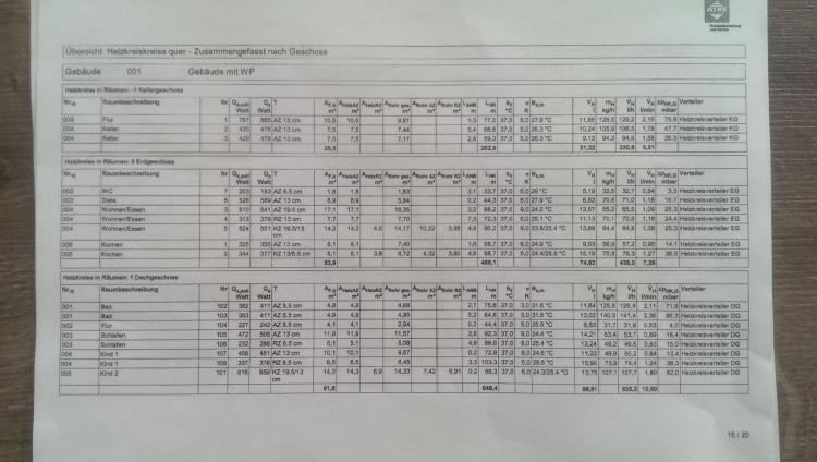

    Hallo.
    Wir haben im Nov unser neues EFH bezogen.
    Holzständerfertighaus mit Keller, E + D, Flur und Büro im Keller beheizt mit FBH.
    Heizung ist eine LWZ 403, beheizte Fläche 180 qm. Kaminofen zum Wohlfühlen im Wohnzimmer
    FBH war bis jetzt nicht hyd Abgeglichen.
    Habe jetzt erstmal die Heizkurve auf meine 23 Grad im Bad angepasst und das hat auch recht gut geklappt. Die andere Zimmer wurden mittels der RT auf unterschiedlichen Temperaturen gehalten. Wohnzimmer, Küche z.b. 22 Grad, Keller und Wc auf Frostschutz, Schlafzimmer und Kinderzimmer auf etwa 21 Grad. Also alles recht unterschiedliche Temperaturen.
    Mein Stromverbrauch war meist so um die 20 bis 25 kWh pro Tag für Heizung, WW und Lüftung. Aussentemperatur war so im Schnitt bei -2 Grad (geschätzt).
    Nun hab ich den hyd Abgleich gemacht. Die FBH-leger haben mir eine Tabelle da gelassen mit vielen Zahlen.( Qs in Watt, A Rohr , l Hk und auch V H in l/m)
    Danach habe ich die Durchflussmesser an den Heizkreisverteilern eingestellt.
    Nun merke ich aber, dass die WP eigentlich ständig läuft. Außerdem sollen ja jetzt alle RT auf max. stehen und alle Räume warm werden.
    Wahrscheinlich wird es jetzt im Bad nicht mehr so warm werden, da der Durchfluss zu diesem Raum ja reduziert ist. Deshalb werde ich wahrscheinlich den Fußpunkt erhöhen müssen, damit ich im Bad wieder 23 Grad bekomme. Folglich werden auch die anderen Räume wärmer, was ich im Keller und Wc ja eigentlich garnicht will. Außerdem wird mein Wohnzimmer immer noch beheizt, obwohl ich aufgrund des Ofens schon 25 Grad habe.
    Ich kann mir irgendwie nicht vorstellen, daß der hyd Abgleich meinen Stromverbrauch senkt.
    Hab ich irgendwo einen Denkfehler, oder hab ich was falsch gemacht. Oder ist für meine Lebensgewohnheiten die ERR einfach die bessere Lösung?
    Vielen Dank im vorraus für die Tipps

    Die Einstellwerte sind nur Startwerte die man nachträglich optimieren, sprich den Gegebenheiten vor Ort anpassen muss.
    Wenn ein weiterer Wärmeerzeuger in´s Spiel kommt, also bei Dir der Ofen, dann musst Du natürlich die ERR aktiviert lassen. Sonst wird der Raum gnadenlos überhitzen.
    Eine Optimierung der Heizkurve auf die hohe spez. Heizlast im Badezimmer geht meist in die Hose, weil die anderen Räume mit deutlich weniger auskommen. Im Badezimmer fehlt es meist an Heizflächen, so dass 23°C oder gar 24°C RT nur mit hoher Heizwassertemperatur erreicht werden können.

    Wir haben im Bad noch einen elektr. Zusatzheizkörper. Kann mir aber nicht vorstellen, daß der wirklich effektiv und sparsam ist.
    Unser Bad hat zwei Heizkreise.
    Hab mal ein Bild der Tabelle angehängt. Hoffe man kann die Zahlen lesen.
    Unser Bad hat etwa 12 qm.

    Das ist sicherlich sparsamer als das komplette Haus auf einer unnötig hohen Vorlauftemperatur zu fahren. Man sieht ja in der Tabelle schön, wie die ganzen Kreise abgewürgt werden damit im Bad die Solltemperatur erreicht wird, und dann bei 37°C gerechnet. Ohne das Badezimmer zu berücksichtigen könnte man die VL Temperatur absenken, was die WP effizienter macht. Wenn dann ein paar Wh an einigen Stunden pro Jahr elektrisch zugeheizt werden müssen, dann macht sich das auf der Stromrechnung nur unwesentlich bemerkbar.
    An wievielen Stunden pro Tag benötigst Du die hohe Badezimmertemperatur? und muss sie wirklich 23°C und höher sein?
