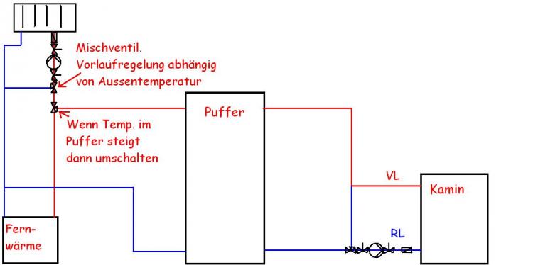

Diskutiere Hydraulikschema wassergeführter Kamin/Fernwärme im Heizung 2 Forum im Bereich Haustechnik; Hallo, nachdem jetzt fast alle Komponenten beisammen sind, habe ich mich dran gemacht und ein Schema für mich zu zeichen. Nicht wundern, denn...

    nachdem jetzt fast alle Komponenten beisammen sind, habe ich mich dran gemacht und ein Schema für mich zu zeichen. Nicht wundern, denn es ist nur eine Skizze und die üblichen Sicherheitseinrichtungen sind natürlich vorhanden.
    Ich wollte einfach nur wissen ob es so funktioniert wie ich es "gemalt" habe oder es einen besseren Vorschlag gibt.
