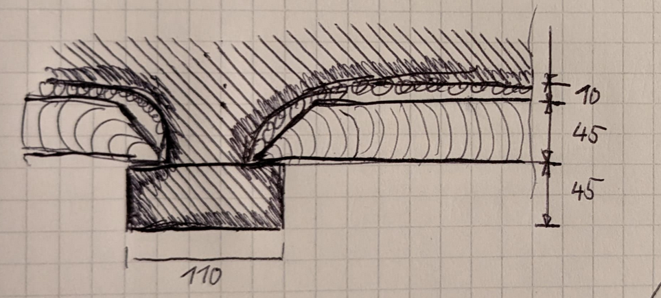

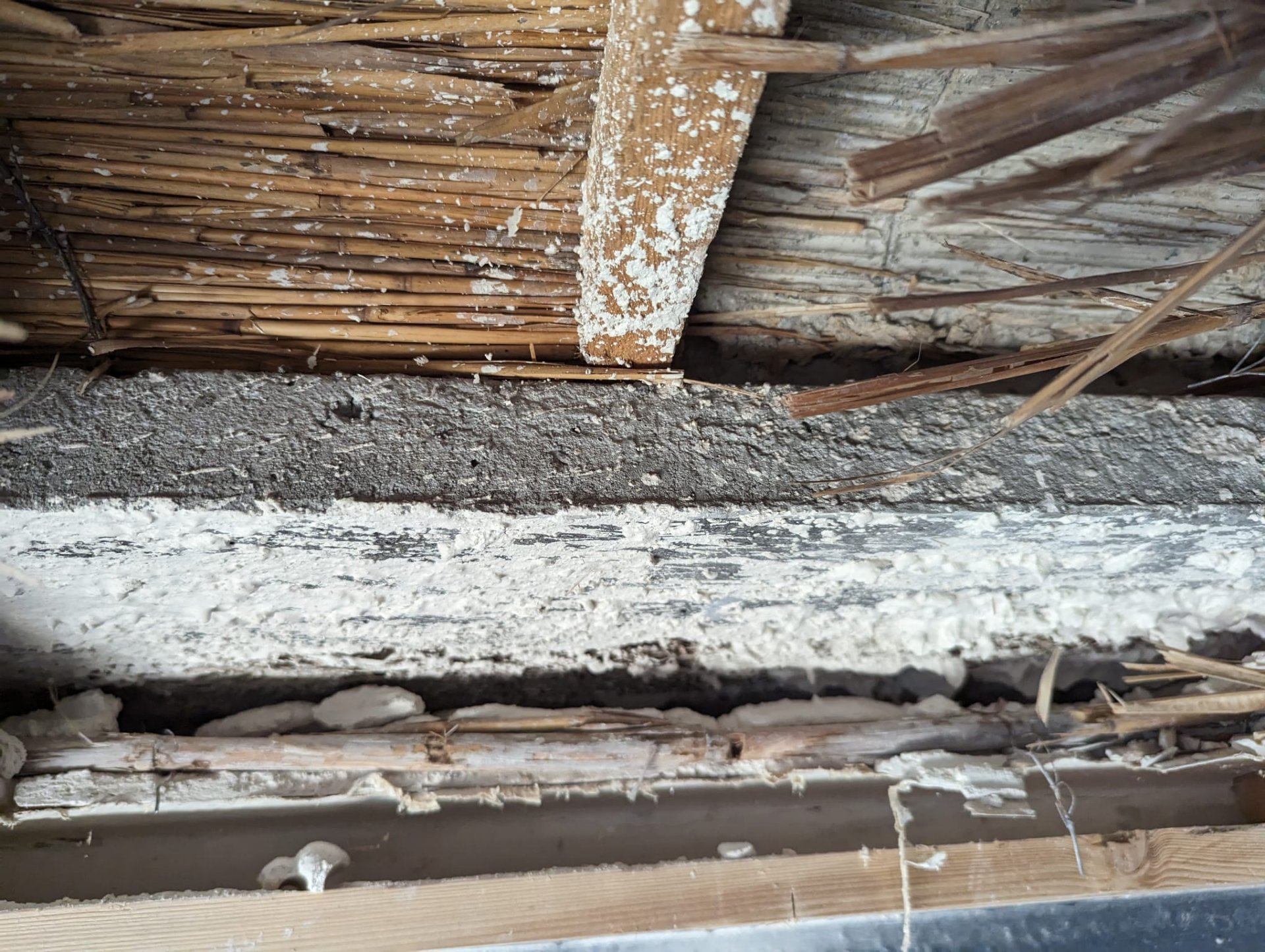

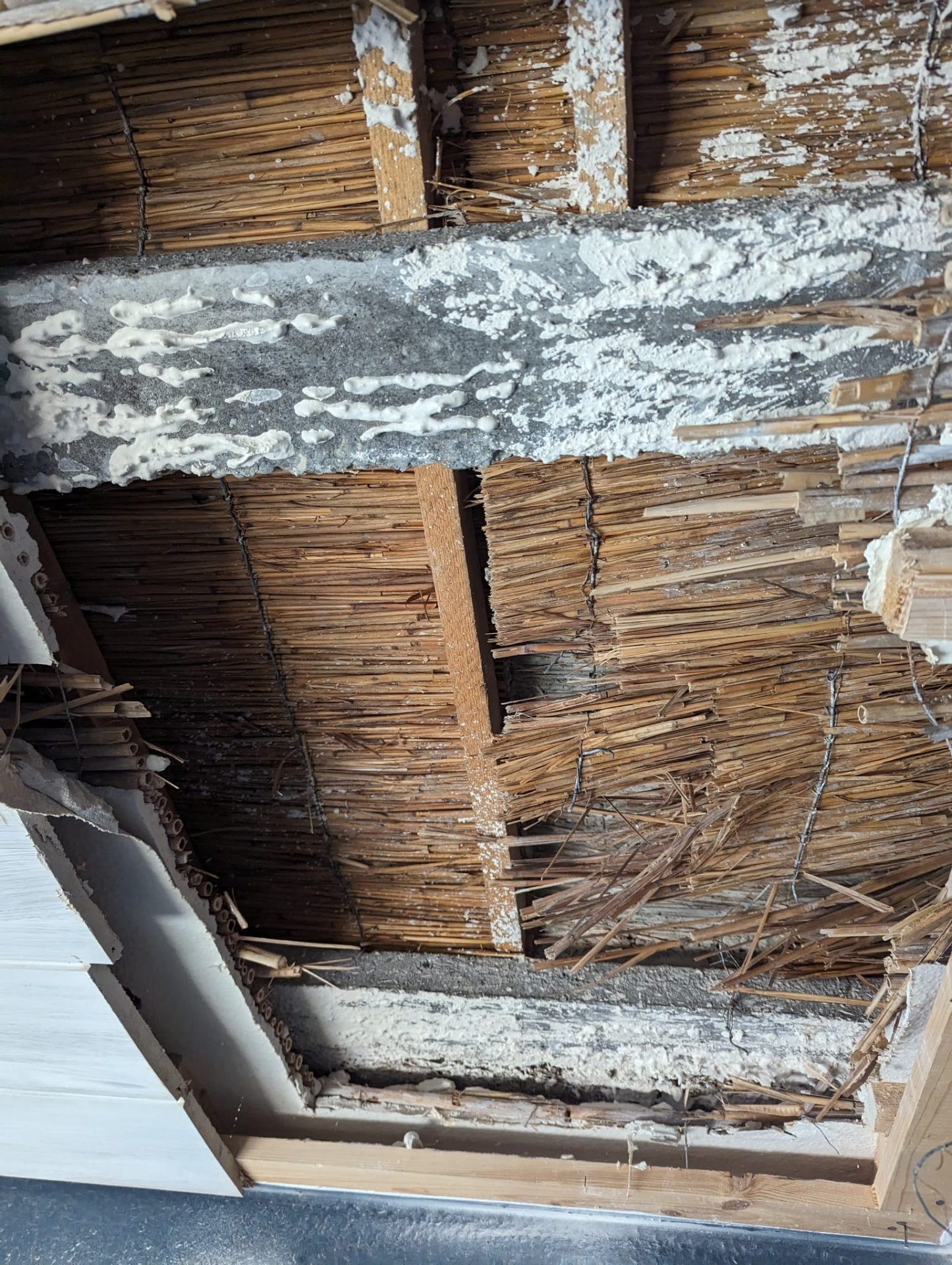

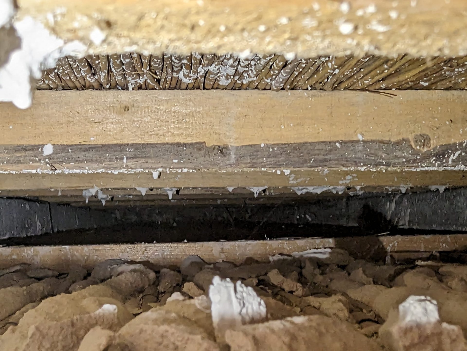

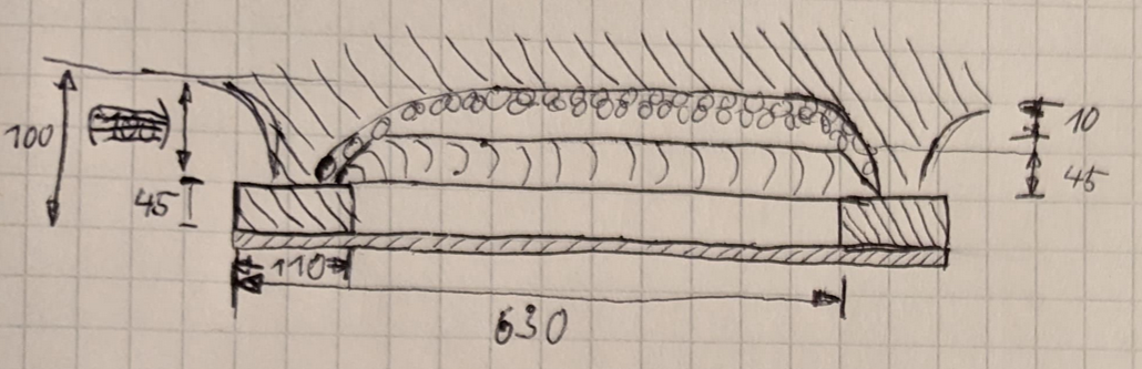

    Hallo Zusammen,
    bei der Sanierung unseren Reihenhauses BJ 1957 haben wir begonnen, die ersten Böden und Decken freizulegen, um für die Planung der Sanierungsmaßnahmen ein Bild von der Bausubtanz zu bekommen.
    Vor Öffnung der Decken waren wir uns unsicher, ob uns eine Holzbalkendecke oder so etwas wie eine Kaiserdecke erwartet, was ich jetzt vorgefunden habe hat mich dann aber doch nochmal komplett überrascht. Ich hänge Bilder und eine Skizze an.
    Es sieht aus, als ob auf fertige Betonbalken trapezförmige Latten aufgelegt wurden, das Ganze mit Strohmatten verschalt und dann überbetoniert wurde. Kennt jemand von euch diesen Deckenaufbau und hat einen Namen und ggfs ein paar Infos dazu? Dafür wäre ich euch sehr dankbar.

    Das bei dir ist vom Prinzip her der Typ IV.2 (Seite 10), nur hat sich irgendein Schlitzohr die damals teuren Formsteine gespart.
    Beim BJ 1957 waren diese Decken schon in der DIN 4158 genormt, es gab aber auch viele Herstellertypen nach Einzelzulassung. Mir sind hier nur Typen (egal ob Norm oder Zulassung) mit Formsteinen bekannt. Man könnte bei dir wohl nur noch prüfen was das für ein Träger war (das waren bei der Bauform immer Halbfertigteile auf die oben nochmal drauf betoniert wurde). Und auch hier ist ein Wunder passiert, auch hier finde ich was dazu:
    Lutz Reinboth - BRD - Decken bis 1960
    Wenn Du da mal unter 2.Zulassungen nachliest, dann schreibt der Autor von über 170 Zulassungen die alleine in einem einzigen Buch zum Brandschutz aufgeführt wurden, da gab es aber über die Jahre viel mehr, ich habe hier ein halbes Dutzend alter Bücher dazu, mit gefühlten 500-1000 Zulassungen und ich glaube ja im Leben nicht, dass ich alle Bücher dazu habe…
    Es dürfte also schwierig bis unmöglich werden die Träger zu identifizieren, ohne die zugehörigen Steine wird das nichts… Es würde auch nicht viel bringen, weil über das bei dir verwirklichte Gesamtkunstwerk wissen wir dann noch immer nicht viel…
    Es ist nicht unbedingt schlecht was die da gemacht haben, das Gewicht der Steine fällt weg, dafür hat man dann das Gewicht des „Ersarzbetons“. Ob die statische Höhe im Beteich der Träger passt sieht man von hier aus nur schlecht…

    Die Hohlräume kommen mir sogar z.b. für die Verlegung der Rohre der kwl in balkenparraleler Richtung ganz gelegen. die übrigen Hohlräume musste ich aus Schallschutzgründen mit etasbschwerem ausdämmen, z.B. Holzweichfaser.
    Für die bewertung der Decke zum 1.OG durch einen statiker muss ich also moch die Überdeckung der Bögen und damit der Fertigträger ermitteln. Das lässt wich über eine Bohrung ja gut machen.
